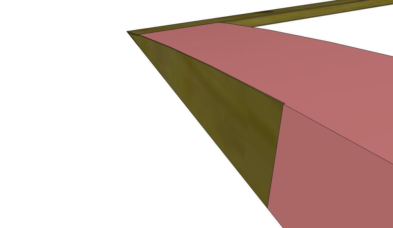

... вызывает сомнения задняя кромка крыла. Тонковато сечение нервюры в этом месте кажется.
Что можно использовать вместо фанеры для большей прочности, но без значительного увеличения веса?
В принципе можно с обоих сторон нервюры на хвостовики подклеить ту же фанеру. Это увеличит вес но по идее обеспечит нужную прочность.
    33 КБ · Просмотры: 198
Что касается выбранной вами схемы, то хочу заметить, что Вы устанете учить, её летать. Сделайте модель и запустите, снимите кино, а мы посмотрим :🙂

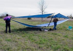

Пару лет назад в разделе про планер Платца была ссылка http://www.recumbents.com/wisil/flugtag/flugtag_miami_2003.htm . Там и фотки есть. Пожалуй не плохой вариант
Мужики, незабываем..., для побития рекорда, нужен планер с качеством не мене 13, даже с учётом влияния поверхности мало какой мягкокрыл, будет удовлетворять этому условию. Да и 13 - мало. Интересно посмотреть на работу техкомиссии  😉, может их перехитрить?

Друзья, в ответ на весьма язвительное замечание  Uptosun, решил сделать модель в масштабе 1:20. 🙂 Все рассчитал, раскроил но ...
Начал считать вес и получилось, что при 130 кг. веса и  площади в 36 м2. аппарата, модель с двумя крыльями 450 на 100 мм. каждое, должна весить 325 гр.!!!!!!!  😱 😱 😱
Насколько корректно в лоб масштабировать вес модели?
Нет я конечно модель запущу, когда высохнет, но 325 гр. это будет не пикирование даже, а просто тупое падение мне кажется...
У американцев площадь на глаз 25-27 м2. , весит, с пилотом, то же под кг. 120-140.... как они тогда летали?  🙂
пропорция следующая 130кг. /36 м2.=Х кг. /0,09 м2
Х=130*0.09/36=0,325 кг.
Длина и ширина крыла в натуре 9000 на 2000 мм. масштаб 1:20 это крыло 450 мм. на 100 мм. Умножаем 0,45 на 0,1 = 0,045 м2. на два крыла 0,09 м2.
... что то в пропорции намудрил?  😱
