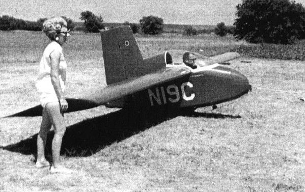

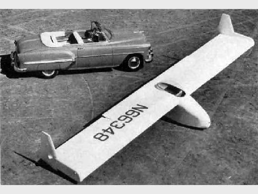

Для того чтобы потягатся с рекордсменами, проще всего будет строить типа вот этот аппарата:
http://www.nurflugel.com/Nurflugel/Fauvel/e_backstrom.htm
Ну и конструктив, конечно , свой нужно разработать.
    34,9 КБ · Просмотры: 205
Здесь видно что слегка изменили фюзеляж, видно путевая устойчивость не к чёрту с одними шайбами
    52,6 КБ · Просмотры: 198

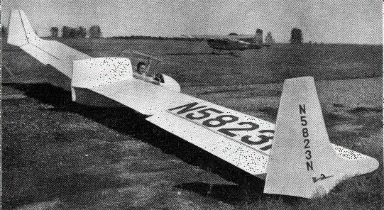

И в конце концов, пришли к хвосту
    58,7 КБ · Просмотры: 204

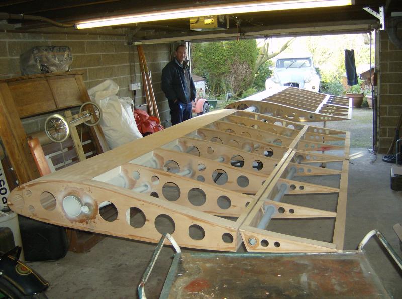

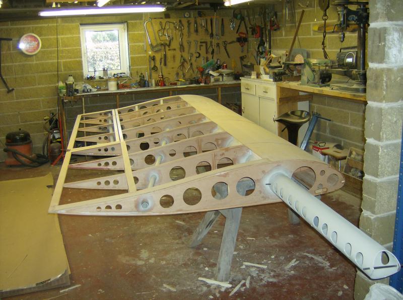

Это топикстартеру, для понимания, чем самолёты от катеров отличаются.  ;D, не призываю повторять, но достаточно наглядно как это примерно должно выглядеть
    78,2 КБ · Просмотры: 196
    77,9 КБ · Просмотры: 184
Обратите внимание на профиль. Это так называемый S-образный самостабилизирующийся профиль, это то, без чего летающие крылья не летают.
