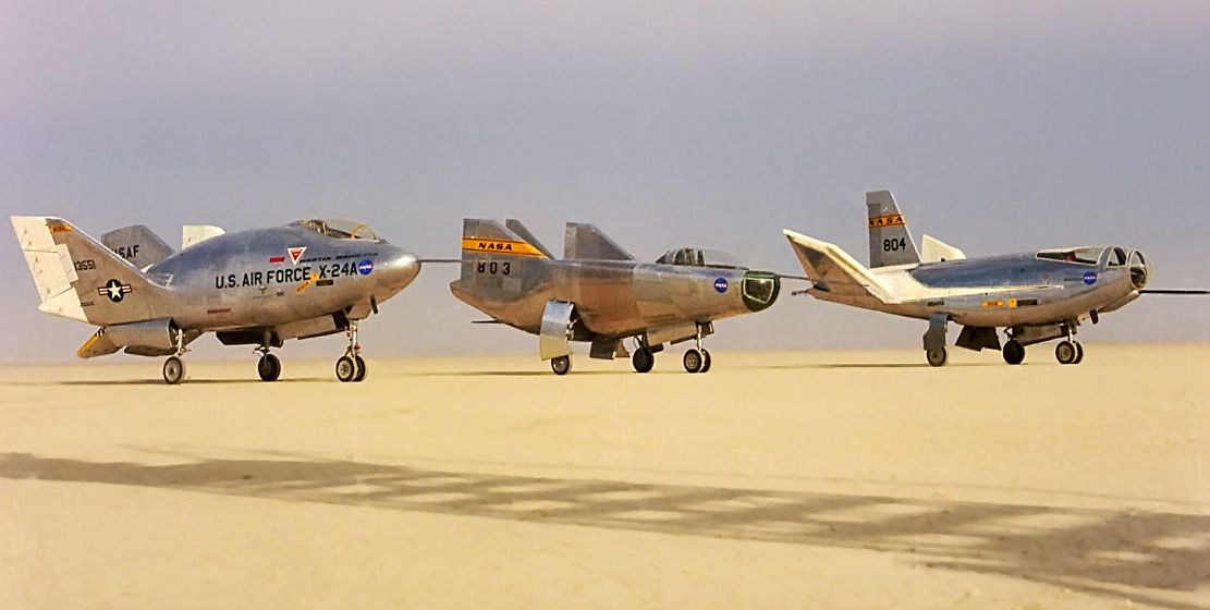

Мы рождены, чтоб сказку сделать былью. Для многих очевидные вещи, плохо различимы, очень много зависит от желания принять нечто не совсем обычное. Мне тоже например, не понятно как можно посадить такой аппарат и не убится.
    54,2 КБ · Просмотры: 213

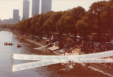

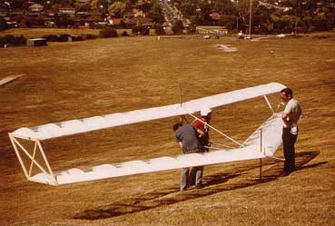

Вот еще один отличный вариант. Балансирое управление, однотипная конструкция крыльев (без круток). За счет коробчатой конструкции выше жесткость - следовательно можно добиться меньшего веса. Да и на экране отлично пойдет. И как известно из практики такие тандемы очень устойчивы - еще один немаловажный плюс.
    26,2 КБ · Просмотры: 193
    17,5 КБ · Просмотры: 214
Первое фото по ходу с Флюктага. Опять же не весёлый аппарат, да и качество с натягом 10-12 будет, врятли этот экземпляр 75 метров с 6 пролетит.
