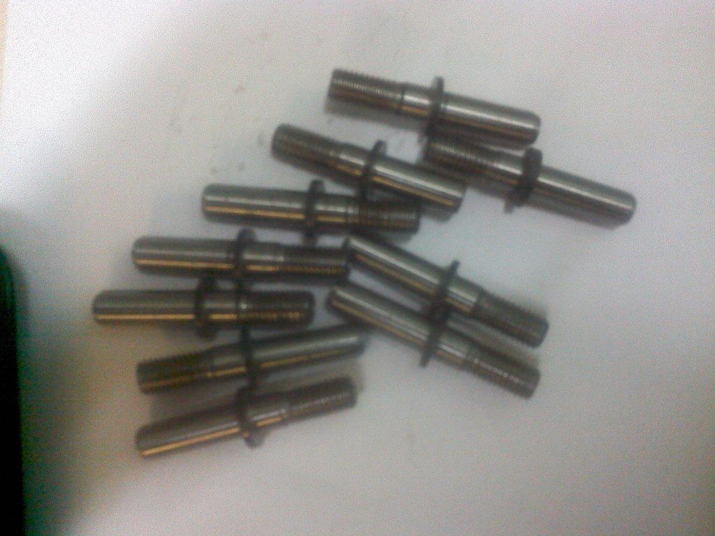

пальцы из стали 40х.резьба катается,соблюдены галтели. термообработка с отпуском,строго 34-38единиц.Допуск на посадку.
Сможете изготавливать и отвечать за качество-отдам Вам их делать?
Для наглядности
Я извиняюсь, НО ЭТО НЕ ТЕ ПАЛЬЦЫ,КОТОРЫЕ МЫ ДАЕМ В КОМПЛЕКТЕ.
Скажу больше:видно, как этот забивали молотком и смятие.
ТАКИХ МЫ НИКОГДА НЕ ДЕЛАЛИ.
Еще-покрытие делаем либо фосфат, либо без...
Ко мне пришли один в один такие-же (наверное в ТК сидит вредитель и меняет исключительно пальцы из Белорусии) на пробу оказались из кроватной стали.
ПРОШУ и фото и куда пришли и кому.
ТАКИХ пальцев не было и ни о какой кроватной стали быть не может.
Давайте в открытую:куда и кому пришли, фото.

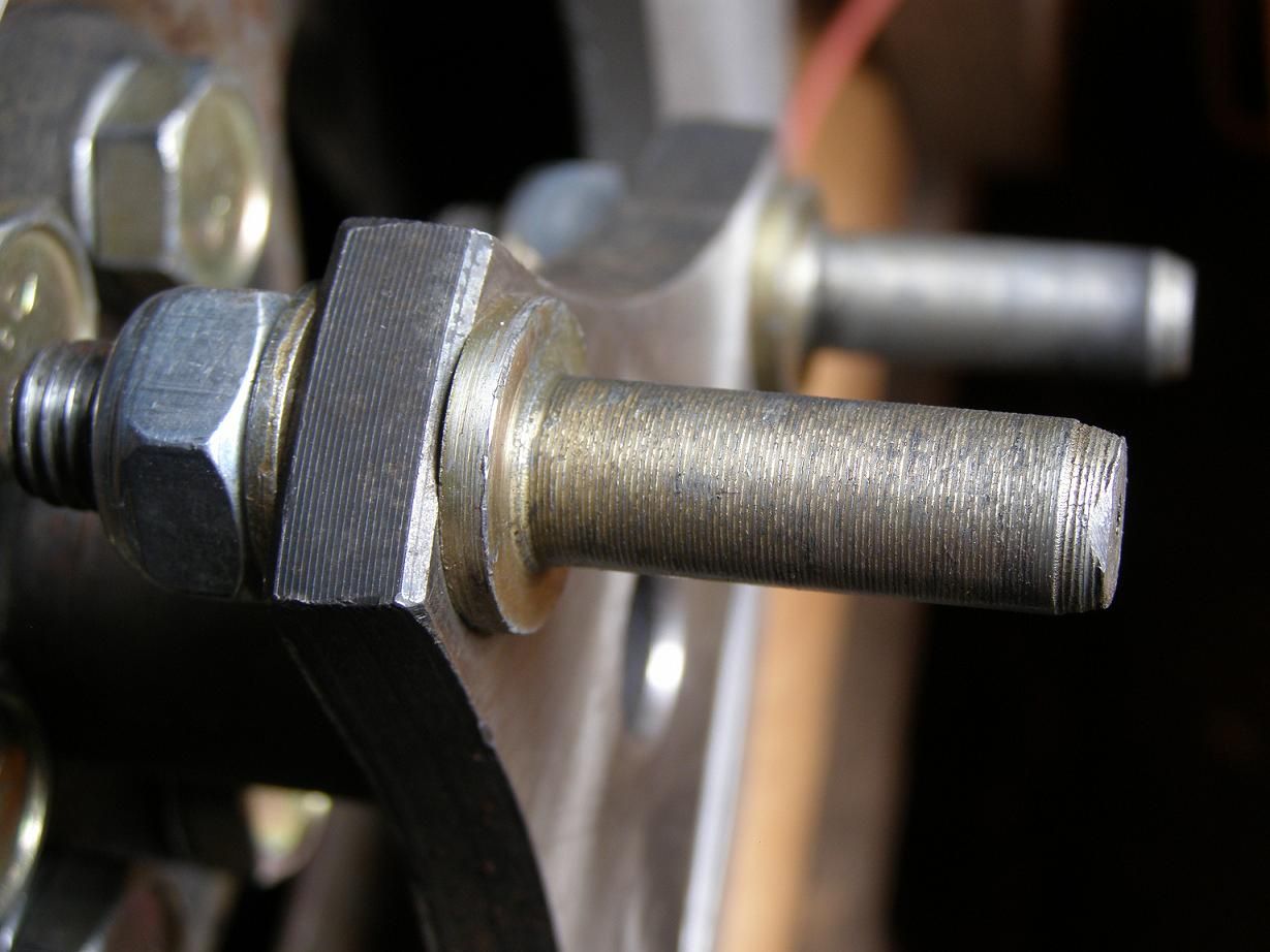

выглядят они вот так.
Позвольте спросить,какой диаметр опорной поверхности(буртика),опирающейся на стакан.
Сеодня сфотографирую то что пришло ко мне. Комсомольск-на-Амуре
