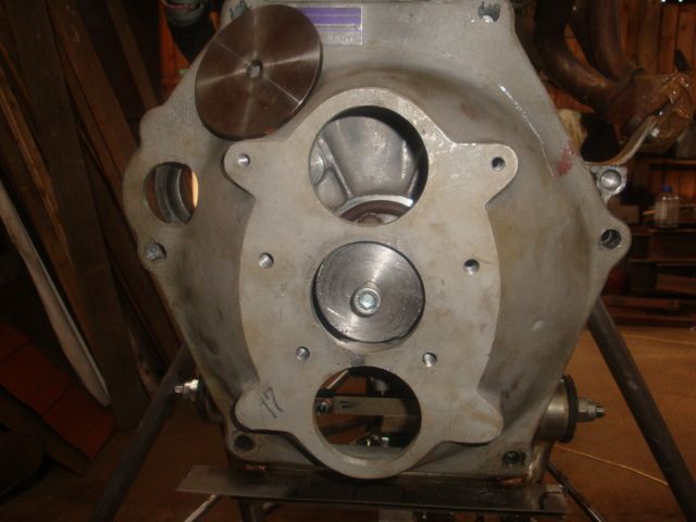

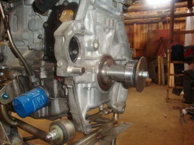

Ещё фото центрирования.

У из фланца коленвала торчит выступ длинной 7 мм. Толщина пластины маховика 3 мм. Пришлось точить шайбу толщиной 4 мм. У переходного стакана есть центрирующий выступ который вставляется в отверстие торца коленвала, и из-за этого нюанса стакан просто в принципе не может прижаться к маховику. Ну не вынимать же коленвал из двигателя для того что бы срезать выступ? Тем более что производитель сам разрешил подрезать стакан.
Слишком сложно! На торец вала временно прикладывается подходящая пластина толщиной 2 - 2.5 мм с диаметром отверстия примерно равным диаметру выступа. Выступающая часть за 5 минут убирается углошлифмашинкой. Собственно пластина нужна чтобы не отстричь лишнее)

Только поздно с советами: тачка уже второй сезон успешно летает!

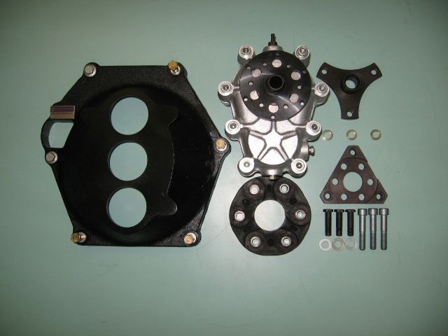

После установки плиты с редуктором при помощи спецключа и обычного ключа затягиваются болты соединяющие резиновую муфту с ведущим валом редуктора.
Сборка редуктора с двигателем производится по паспорту без спецключей.
1.Надо установить муфту на редуктор.
2.Убедились,что стакан по длине соответствует,ставим в него пальцы и после на болты на маховик.
3.редуктор ставим на плиту.
4.собраный на плите редуктор ставим на двигатель,одевая муфту на пальцы.Следует на пальцы нанести графитовую смазку,либо молибден-графитовую.
Это есть в паспорте,на сайте.
Вся сборка занимает 30мин.Какие сложности????и спецключи.

Если Вы скрутили редуктор с двух сторон на болты на стакане, тем самым нагрузили осевой нагрузкой подшипник.
