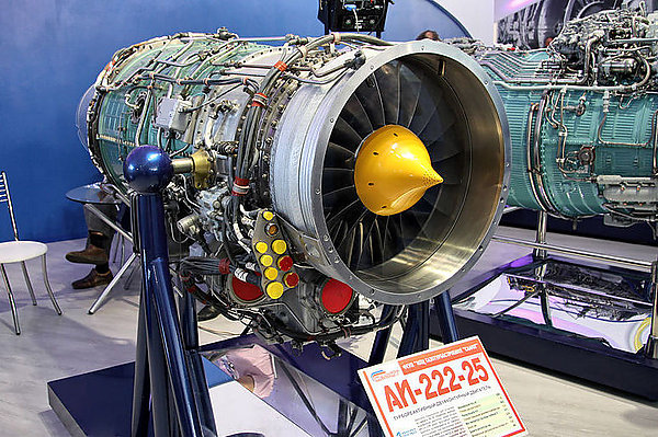

Sorry. Моя опечатка. В ссылке АИ-222-25, 2,5т тяги. "С 2015 года изготавливается целиком из российских деталей и комплектующих на московской площадке - производственном комплексе «Салют» АО «ОДК»."
Написано что ресурс АИ-222-25 увеличен в 4 раза относительно первых двигателей. А какой ресурс стал и каким был? - молчок 🤔
Ресурс - дело наживное, ИМХО.
Просто редкий случай - у России СДУРУ есть СЕРИЙНЫЙ двигатель подходящей размерности...
Плюс несколько сотен бесхозных планеров на хранении.
Был межремонтный -600 и назначенный 1200.Теперь устанавливается межремонтный ресурс в 1 500 часов, назначенный – 3 000 часов.
