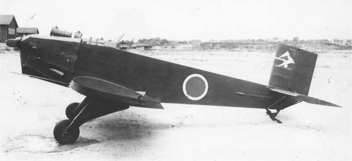

Любопытно повернувшая тема дискуссии напомнила мне про этот аппарат - и реплика, и предельно просто! Только летать на этом не рекомендую. Хотя, что японцу смерть, то русскому...
На чём летать, каждый выбирает сам..., но я бы не стал летать на реплике меньше 65% от размера реального самолёта, если это конечно не авиалайнер или бомбардировщик. Да и от типа ЛА тоже много зависит, на некоторых аппаратах вообще летать не безопасно...
