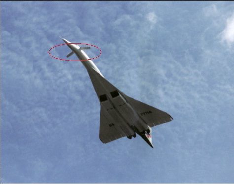

Решетчатое крыло оно же "разрезное крыло" нашло применение в ТУ-144 в качестве выдвижного стабилизатора. Методы расчета и отчеты по экспериментальным продувкам в АТ можно найти в трудах ЦАГИ в период 70-х 80-х годов.
@ Шпак
Эта хрень появилась сильно раньше, применялась много где(знаменитый Шторьх в т.ч.) это - одна опера. Я уже грил - был на одном из слётов СЛА(ещё в СССР) планер с многощелевым(ИМХУ 3-х) крылом, даже получил то ли медаль, толи премию. Вообще, многосегментные закрылки/предкрылки/и пр. механизация - это юзанье того самого щелевого крыла.
ИМХУ.

Складывается такое впечатления, что в решетчатых крыльях ты сам ни хера не понимаешь. А в шторхе, как и в ту-144, решетчатые крылья отсутствовали как класс.
FS сказал(а):
Складывается такое впечатления, что в решетчатых крыльях ты сам ни х#ра не понимаешь. А в шторхе, как и в ту-144, решетчатые крылья отсутствовали как класс.
Ну, раз мы заочно уже на брудершафт, то...
Ты может не в курсе, но ЛЮБАЯ развитая механизация(а оная на Шторьхе именно присутствует) - это не более чем вариация решёток. Ещё раз, для тез кто с бьронепоезда 1469 - решётка это не тарный ящик. Это ПРИНЦИП.
А теперб, мой хамоватый друх, попробуй сие опровергнуть.
Жду. Жру попкорн.
