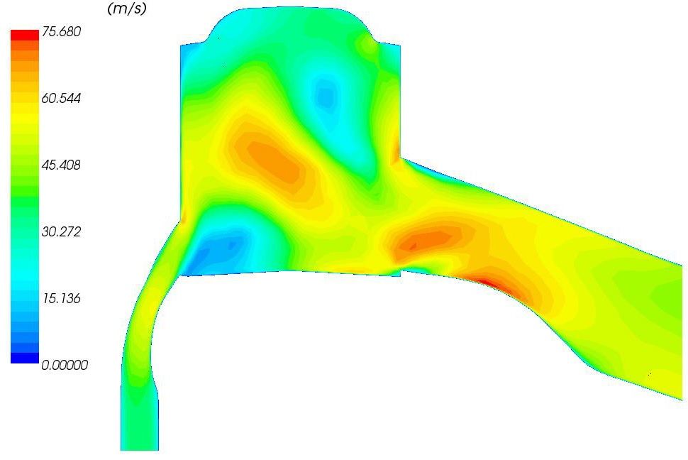

Я делаю полный сопряжённый газодинамический анализ своих двигателей с 3d в Ансис Флюент + одномерный в Ricardo Wave. У меня есть практически все продувки двигателей Husqvarna и Штиль от 36 до 137 кубиков и трёхмерные модели десятков цилиндров и поршней. Плюс у меня хорошие отношения с многими зарубежными экспертами по 2-тактникам. Некоторые из них в качестве поддержки подарили своё программное обеспечение.

Продолжение к предыдущему посту. Ансис как и Флоувокс в Солиде позволяет моделировать только течение газа в каналах без учёта влияния волновых процессов возникающих в объёмах подпоршневой полости, продувочных каналах, цилиндре, камере сгорания и выпускном канале. До появления компьютеров и приведённых выше программ использовалось несколько методов для визуализации характера течения газа. Делались прозрачные цилиндры и при помощи окращенных жидкостей или дыма изучался характер течения газов. Современные программы это просто замена того способа на компьютерный. Данные, полученные таким способом, весьма условные и истинных процессов протекающих при газообмене в 2-х тактных двигателях не показывают. Эти программы не учитывают волновых процессов в 2-х тактном двигателе. Возьмите учебник "Динамика ДВС", там увидите что КШМ является генератором гармонических колебаний от 1-го до i-го порядков. Поршень, при своём движении возбуждает в сжимаемой среде соответствующие колебания, настройку органов газообмена ведут с учётом ряда гармоник. На какие гармоники настраиваться зависит от размеров двигателя, рабочих оборотов, размеров органов газообмена, длины впускной и выпускной систем. Я допускаю что на мощном компьютере, при соответствующем программном обеспечении, это можно посчитать. Вот только персональный компьютер на это не тянет. Приведу простой пример о влиянии гармоник на безопасность двигателя для ручного инструмента. При проектировании двигателя одним из требований является гашение гармоник 7-го порядка т.к. они пагубно влияют на работу каких-то внутренних органов человека. А вот как будут влиять гармоники от 1-го и например до 6-го порядков, в конкретном двигателе, это нужно разбираться. Может так оказаться что какой нибудь выступ в продувочном канале по размерам может оказаться равен длине волны определённого порядка и получим "затыкон". А потом народ удивляется, как так получилось, на рядном 2-х цилиндровике была хорошая мощность, а на оппозите мощность упала на 30%. Господа, ни каких чудес, обычный неучёт газодинамики. Вот такой он "убогий и утилитарный" двигатель. Так что, пока нормальным средством для 2-х тактника остаются испытание с последующей доводкой.

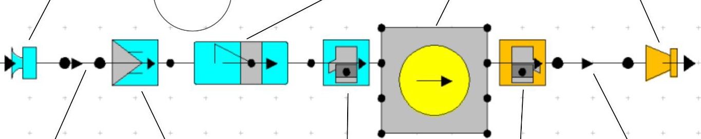

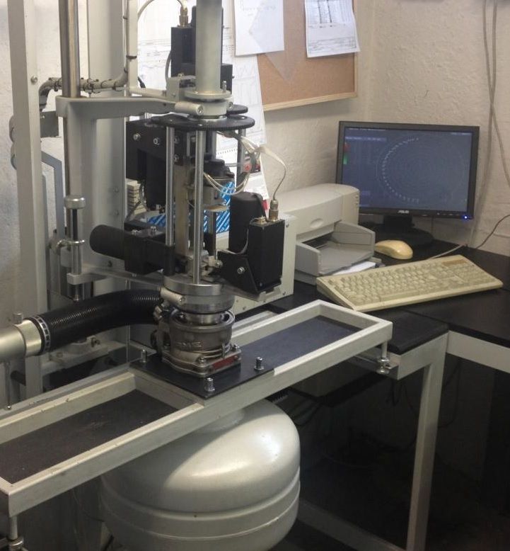

Алексей Геннадьевич, много букв и ни о чем. Отдельные компоненты 2тактника ( да и любого другого теплового двигателя) сначала рассчитываются в 3d - картинка 1, ну или делаются натурные продувки - картинка 2, по ним строится одномерная модель - картинка 3 и считается на самом ординарном железе достаточно просто и точно. Весь этот многословный бред попытка преувеличить сложность задачи и раскрутить клиента на финансирование НИОКР.
4 года назад я ездил в Китай и организовывал производство 2 моделей 2тактных моторчиков в фирме исходно производившей удобрения. Моих скромных познаний оказалось достаточно и это направление в фирме прибыльно. Сейчас я моделирую процессы в маленьком ванкеле и уверен в том, что получу параметры близкие к расчётным. Скорее всего продам проект китайцам. Некоторое время назад я научился считать генераторы на пострянных магнитах. Теперь чуток разобрался в проектировании электроники. Все только в необходимо достаточной мере для решения практических задач. Если где возникает затык, консультируюсь с профильным спецом.
