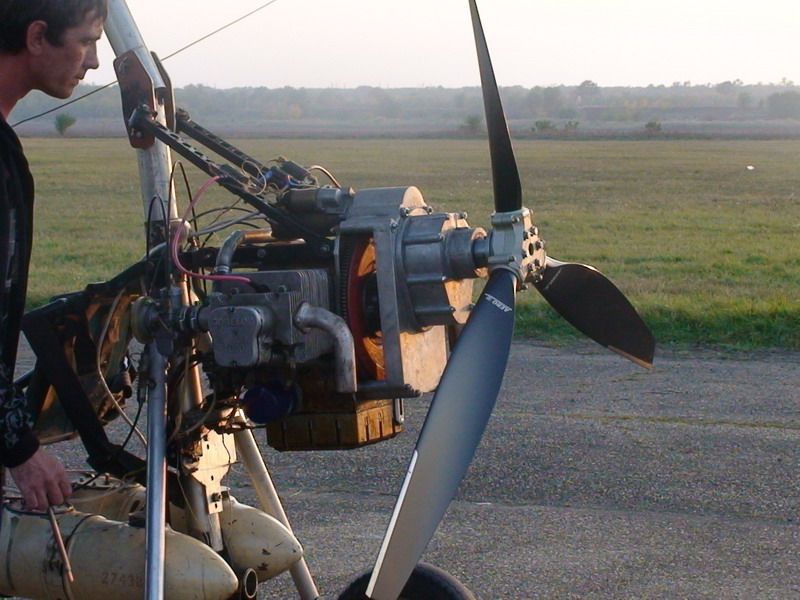

Судя по вашему видео могу сказать , что никаких 200 кг. тяги
здесь нет и небыло. У меня МДП с бураном (тяга 110 кг.) разгоняется быстрее. После отрыва скороподъемность , на взгляд, 1-1.5 м\с. Судя по звуку, винт стоит тяжелый и двигатель душит. Так и нас летал МДП с тягой 90 кг. Уже при 140 кг. отрыв через 3 сек и набор минимум 5 м\сек.
здесь нет и небыло.
220 кг. выдал на пределе луганский винт 1.75м на двигателе

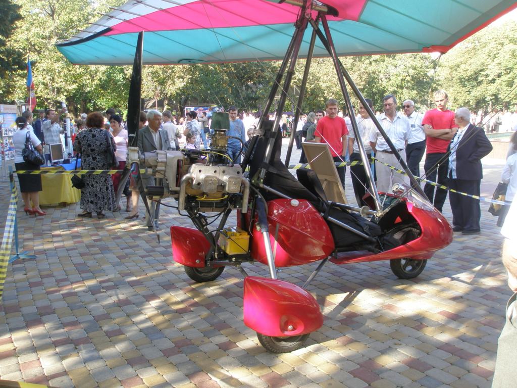

"Gorelov-2000"(винт оказался легким для него), а на видео МДП Армавирской авиашколы
с двигателем "Gorelov-1600" без редуктора, деревянный винт они делали
сами для себя. Тягу с ним сняли 120 кг. на 3000об/мин.
В полете раскручивается до 3500об/мин.
http://video.mail.ru/mail/gorelov2007/1/
Армавир? Извините за оффтоп, но, господа, можно немного поподробнее насчет школы
Директор авиашколы- Фисун Виктор Николаевич
(Генерал-майор авиации, заслуженный военный летчик России, летчик первого класса)
На фото- выставка авиашколы в честь дня города Армавира

Добавлено новое видео: двигатель GORELOV-1600(с редуктором i=2,37)
http://video.mail.ru/mail/gorelov2007/1/4.html
www.gorelov-aviamotors.ru

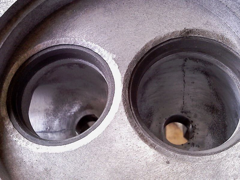

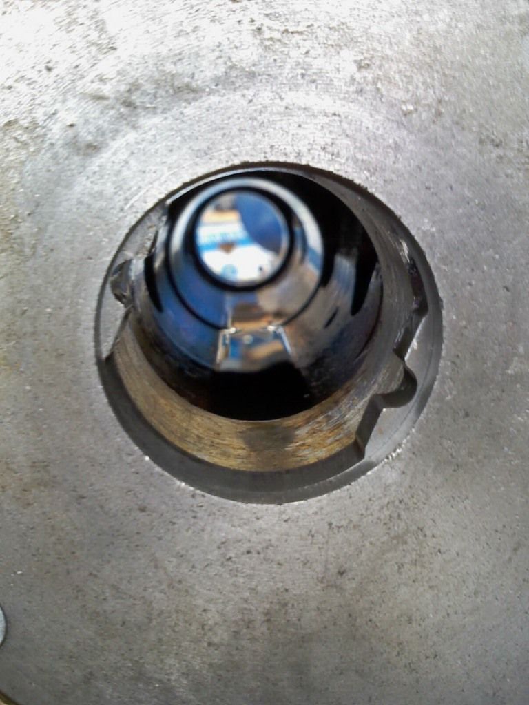

Pilotvladimir (очень "русское"), все кулачки у ваших распредвалов кривые. Надпись "Горелов" на латинском видимо это и есть свидетельство так наываемогых "русских изделий"? В 21-ом веке можно делать распредвалы, коленвалы и прочая, и прочая как произведения искусства, в музеи. Посмотрите на тему нашего друга N38MK из Штатов, посмотрите на ссылки различных производителей двигателей и посмотрите на ваши "изделия". Да, кулаки слизаны то плохо. Я уж не говорю, что вы подбирали их профили по науке. Где индикаторная диаграмма? Тут правда есть латинские "доктора", которые могут и всё, и без "наук". Ну не позорьте русских.  Хотя может это и есть "новое русское" качество? О рёбрах охлаждения. Вы замеряли температуры на них? Вы замеряли распределение температур по окружности цилиндров? А вообще, что вы замеряли? Небольшой пример. Заволжский моторный завод начал делать дизель. Казалось бы, ну, уж поршни то могут сделать, а оказалось - нет. Не могут их производственники сделать качественный поршень. Пришлось покупать в ФРГ. А заодно и кольца и палец. А прокладку головки блока металлическую могут? Нет! Пришлось покупать опять там же. И вот вы лезете с кривым и горбатым впереди планеты всей! Да, постыдились бы сырое выставлять на посмешище. А ещё к тому же позорите слово русский. Какие вы русские, вы кремлины!
