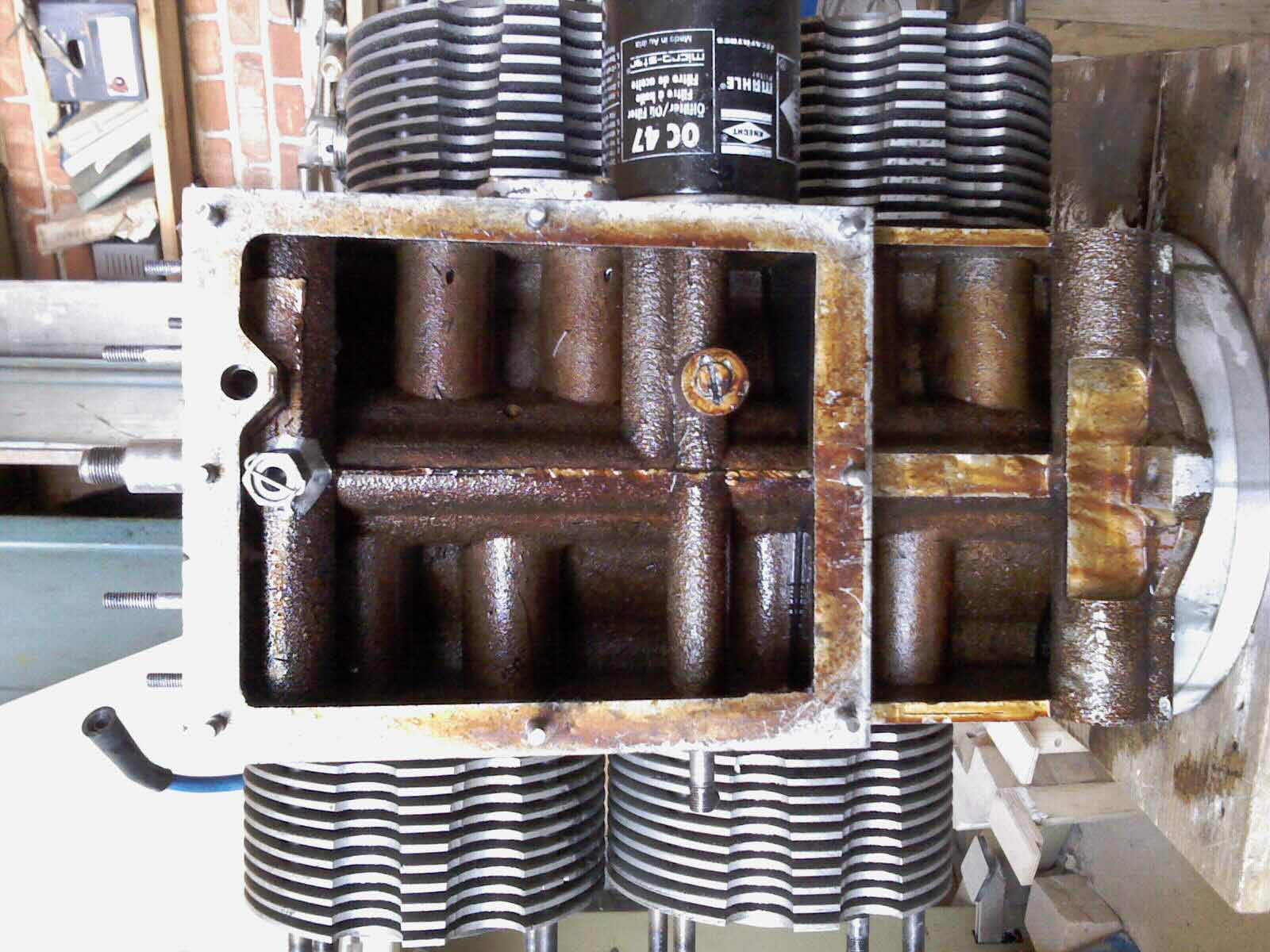

Кстати, а что в нем авиационного?
2 независимых контура зажигания,
покажите, где... чего-то я пока не увидел... в чем оно заключается, вернее где кончается. По 2 свечи на цилиндр?
воздушное
охлаждение
Ну это понятно
сухой картер(без внешнего маслобака,все в одном блоке) крены до 45 градусов...
А откуда это видно и как тогда работает фильтр? И где маслянный насос?
А у автомобильных двигателей типа субару, это есть?
Ну они то летают... И дублированное зажигание тоже делают.

Гильза цилиндра из чего?
Думаю не ошибусь, если скажу, что оттуда же откуда и поршни 406 ГАЗ
Гильзы чугунные газовские облегченные.
используемые поршня 92, 95.5 и 100 мм
На фото вид снизу со снятым поддоном,картер изолирован от поддона.
