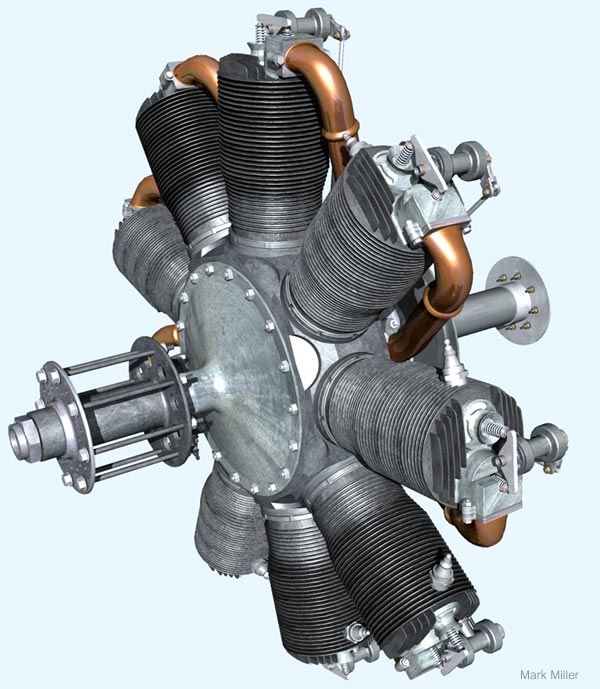

Рон с Ньюпора .

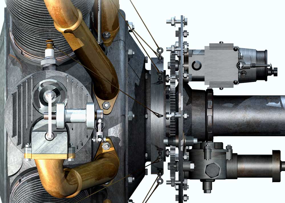

Да , Геннадий именно так и было . В хронике наверное видели , как механики держат за хвост аэроплан перед взлетом ?  Это пока мотор прогреется и наберет обороты .   Но самое страшное не это , а то что выключая зажигание двигатель весь заливался несгоревшим топливом и при включении оного частенько происходил взрыв и последующее возгорание мотора и естественно самолета .  Так что самая большая беда Гномов - это пожар .  Да и моторесурс их по документам был всего 30 ( тридцать ) часов до первой переборки !!!  Но проблемы имели место и с меньшей наработкой .  Тот же Слесаренко с Шиманским упали на совершенно новом моторе практически на втором часу полета в Москву .  Шиманский кстати погиб .  Геннадий , все это будет в книге по ремонту и обслуживанию моторов Гном , которую я в ближайшее время выложу на Гатчинском сайте .  Там же скоро будут рабочие чертежи  Ньюпора - 17 .  При том в нескольких вариантах , первые Розендаля , вторые Шведская версия .   Шведы как известно строили Ньюпоры и продавали немцам вместе с Гномами , и это уже доказанный факт .  Так что следите за новостями .

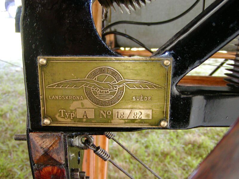

А вот кстати и он , шведский Гном .
