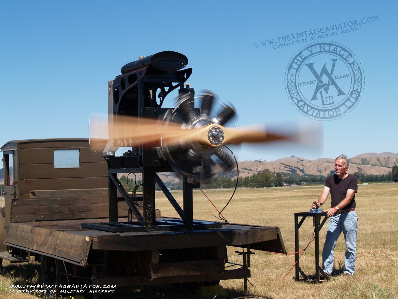

Очень интересные материалы по рототивному движку OBERURSEL
http://thevintageaviator.co.nz/projects/oberursel-engine/oberursel-gallery
Видео там тоже интересное
http://thevintageaviator.co.nz/projects/oberursel-engine/urii-action
    175,8 КБ · Просмотры: 269

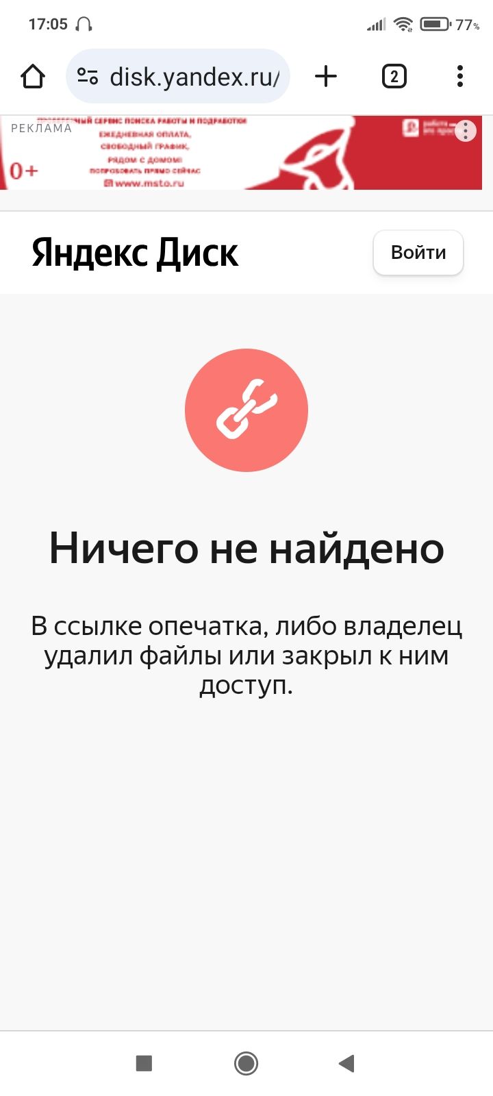

JohnDoe, виноват, не включил общий доступ к папке РД. Лет 15 не заходил на форум АЭА. Может подскажете как это сделать?
Справку Яндекс гляньте:
