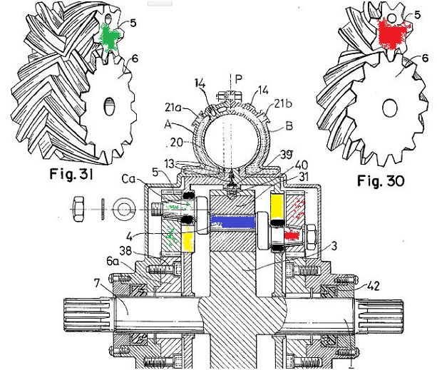

Мысленно "переверните" нарисованную в патенте схему на 180 градусов
Александр, очень интересно, что Вы подразумеваете?  Можете на той же схеме, парой линий показать, что куда перевернуть? Любопытно получить наконец-то представление об их механизме.
Механизм Манжелевских интригует именно тем, что имел некоторый ресурс не на модельных игрушках, а на больших моторах, не говоря уж о том, что он РАБОТАЛ под нагрузкой! Стало быть детали были изложены УЖЕ правильно.

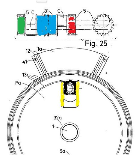

На рисунке ниже - продолжение предыдущего патента, я только "наляпал" цветные пятна, для облегчения идентификации деталей. Зеленый - левый эксцентрик для левого ротора, красный - для правого. Синим - равномерно планетарно обращающийся вал, несомый равномерно вращающимся маховиком. Желтым показаны упорные поверхности черного крейцкопфа.
Если что неверно, подскажите...
1. Кажется, синий КОЛЕНвал вращается вокруг собственной оси тоже равномерно?
2. Как складываются перемещения колен коленвала и эксцентриситета эксцентриков?
3. Действительно ли оправдано нарезание таких сложных зубьев?
В решении испанца: замкнуть противодействующие силы от роторов на одной жесткой детали - на коленвале, гарантирует, что зубья зацеплений будут переводить во вращение только разность противодействующих сил. Не гениально ли с его стороны?

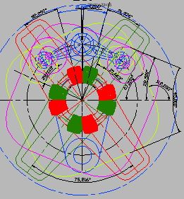

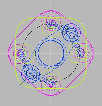

Но...  Я надеюсь, что Вы согласитесь, что в нижележащем рисунке, гладким эксцентрикам (желтому и розовому), соединенным между собой жестко осью общего вращения - НЕКУДА проскальзывать точно так же, как и традиционным зубчатым колесам.
Потому что БЛОКИ эксцентриков ОДНОВРЕМЕННО катятся по ДВУМ параллельным (у каждого свой, соответственного цвета) циклоидальным профилям "внутреннего зацепления", сдвинутым по фазе. Их "выпуклости" всегда находятся в одном из углублений профилей, так что им некуда из очередного (либо желтого, либо розового) углубления деться, - ведь они обращаются по делительной окружности, - ни приближаясь, ни удаляясь от оси несущего их водила с рессорным коромыслом, прижимающим их (как и центробежная сила) изнутри к циклоидальным профилям с достаточной силой.
Причем, общий центр собственного вращения сопряженных эксцентриков, - синяя (средняя) ось - обращается равномерно на синем водиле по делительной окружности, эквивалентной для обычного зацепления.
Передаточное отношение единичного диаметра круглого эксцентрика к диаметру делительной окружности в данном примере равно 1:4.
Полностью уравновешенный РЛД с таким механизмом должен иметь не 4, а 8 секций (16 рабочих ходов за оборот)

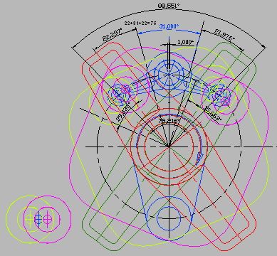

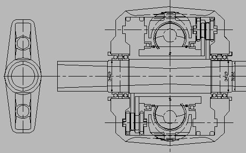

У механизма связи лопастей Б.М.Манжелевского было ДВА симметричных передаточных звена на основе планетарного редуктора и ползунов на сателлитах, работающих в противофазе. Которые через оси сателлитов передавали усилия с двух центральных прижатых друг к другу дисков (с лабиринтным уплотнением между ними) на ОДИН силовой вал-ось. Который мог быть и полым как труба (например для тяги управления шагом воздушного винта). Оба этих механизма "вставлялись" в "дырку от бублика" с двух сторон, просто "надеваясь" на центральный вал. И легко снимались и менялись при необходимости БЕЗ РАЗБОРКИ самого двигателя. Как самая высоконагруженная и малоресурсная деталь двигателя.
Как-то так: рисовать просто некогда, уж извините...
Что-то в таком духе?
Только здесь два механизма связи по бокам от тора, а не внутри "бублика". Такая компоновка имеет смысл для малых РЛД. Да и мидель так меньше...
    30,6 КБ · Просмотры: 136
У Бориса Михайловича Манжелевского ЭТО было компактнее по размерам относительно бублика тора (соответственно - легче по массе - для авиации изначально проектировался), удобно вписывалось в габариты тора (двигатель мощностью 38 л.с. размером со шляпу в чугунном исполнении при 18 кг массы). Самым крупным навесным агрегатом на двигателе был карбюратор (в треть размера всего двигателя).
Ну и самое главное - он был технологичен и в производстве, и в обслуживании - Инженер практик с авиационного моторного завода ДУМАЛ об этом, а не теоретик с форума...
Вот и мне хочется, чтобы РЛД получился продуманным. Приходится достоверную информацию собирать "с миру по нитке" 🙂
Я "мудрю" с  увеличенными элементами механизма связи относительно габаритов "бублика", чтобы уменьшить контактные мех.напряжения. В надежде, что не потребуется элементы часто менять...
Кроме того, технологичность надеюсь повысить отказом от нарезки зубьев. Механизм - без шестерен, только круглые спаренные эксцентрики на водиле.
Нагрузки на подшипники не будет, так как роль подшипников перенимают те же эксцентрики, бегущие по "квадратным" профилям.  Валы окажутся подвешены упруго и будут динамически самоцентрирующимися вместе с лопастями. Отпадут ограничения по точности изготовления для уменьшения биений.

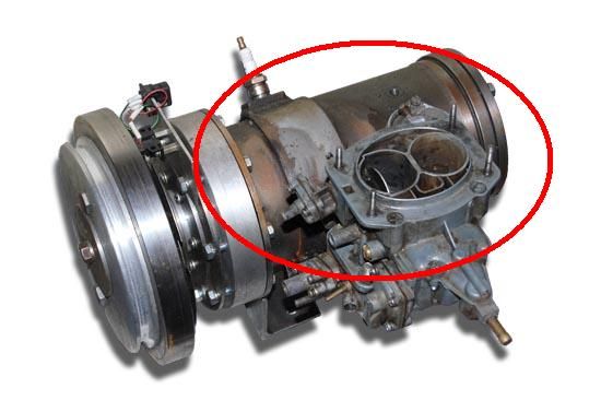

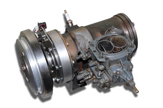

Я держал в руках "харьковский" опытный экземпляр - там тоже карбюратор был самой наибольшей навесной частью 🙂
Экземпляр Вигриянова немного побольше шляпы, кажется.
У РЛД Манжелевского были сравнительно меньшие размеры?

На нижнем рисунке разрез испанского патента - видны подобные сдвоенные эксцентрики, каждый из них там двигает свой блок лопастей. Ротор, правда, стремно большого диаметра, - ни дать ни взять, автор хочет "дисковые маховики" вращать неравномерно
У него не было вот этой части движка (выделена красным цветом). Сдвиньте карбюратор мысленно влево и получите бублик тора с карбюратором на нём.
