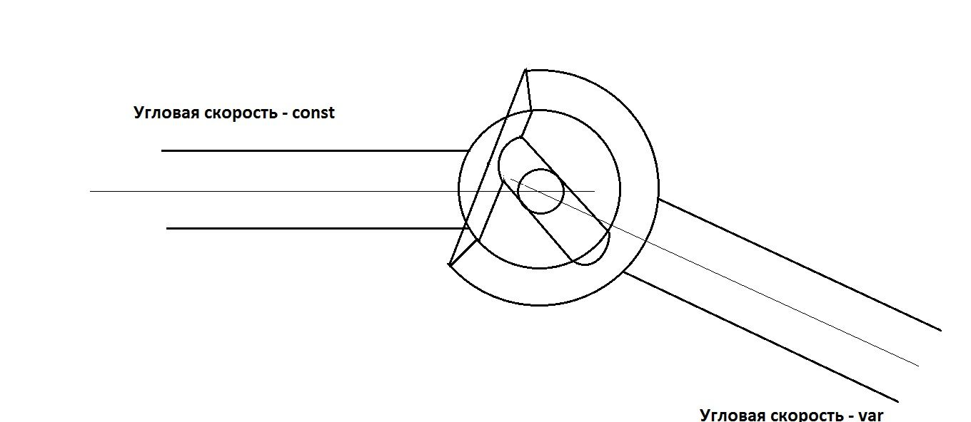

привод РЛД решается предельно просто - сферическим механизмом с пересекающимися осями.
Можно предположить следующий принцип- шаровой шарнир (шарнир Гука) в  седле которого выбраны пазы по которым ходят упоры закреплённые на шаре. Весь фокус в том, что пазы выполнены под углом к оси вращения вала с седлом. При расположении валов с шарниром под углом друг к другу и вращении одного из них с постоянной скоростью, второй будет вращаться с изменяемой скоростью. Причём за 1 оборот скорость на валу будет изменяться 4 раза (что нам и нужно). Осталось через ШРУС посадить на вал диск с лопастями.
    41,2 КБ · Просмотры: 134
Вспомните тогда ещё двигатель аналогичной схему Гуськова (из Курска). Который как раз на этом принципе задуман был.Только нет его почему-то, одна принципиальная схема...
А лучше посмотрите эту ветку снова (посты № 219 и 233)...
"wap"

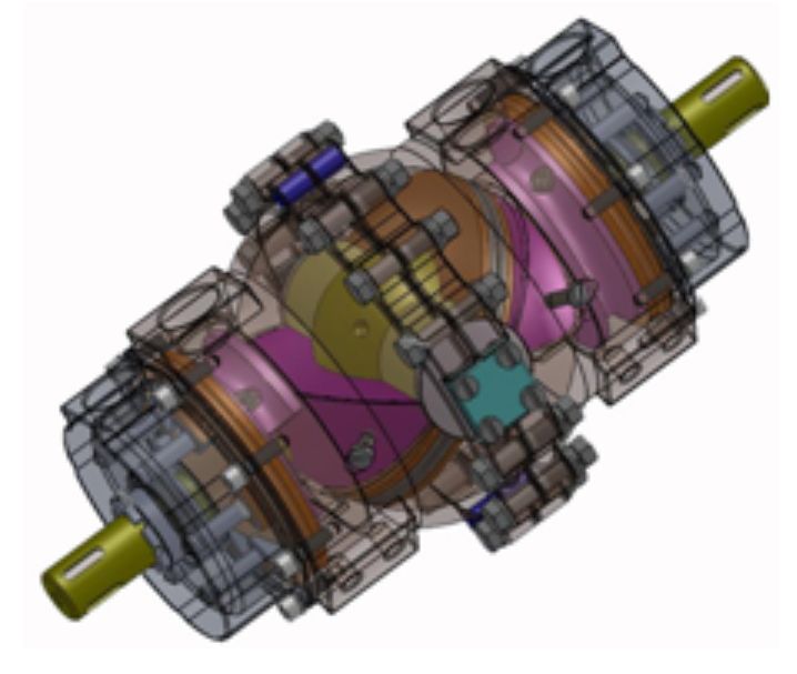

Нет не угадали, не шарнир Гука, у него малые величины угловых отклонений, но и у этого класса механизмов есть отвлетвление, в котором тоже можно получить значительные углы колебания лопастей. Но я имел ввиду совсем другое техническое решение - сферический механизм с пересекающимися осями, вдумайтесь в словосочетание. Подшипники скольжения , самые обычные, с большой несущей способностью,по площади, как у тронкового ДВС.
Решения на самом деле два, один вариант - с четырьмя "сухарями", а во втором варианте один вал проходит "сквозь" другой.

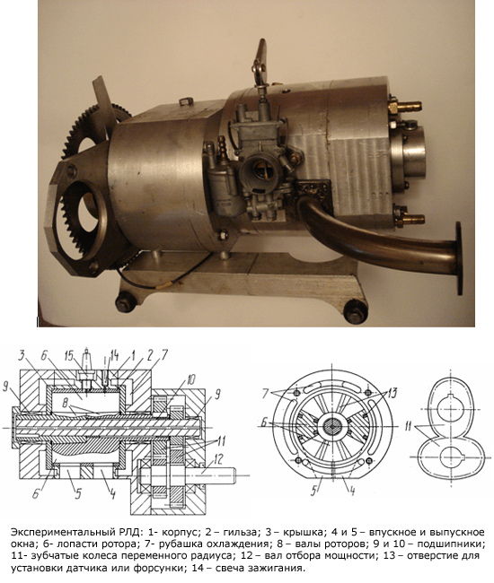

    42,4 КБ · Просмотры: 134
Интересно, суть механизма Бельдия уже где-то изложена?
я внизу список патентов привел первый по списку это и есть его патент, он сути не скрывает и на выставке моделька была корпус из оргстекла а внутри латунные детали, приятно покрутить было
да по ссылке сейчас только реферат доступен если кому надо могу полное описание выслать у меня на компе есть в pdf
ПОЧТУ УКАЗЫВАЙТЕ- ВЫШЛЮ
Турбины - понятно и известно. Речь о двигателе Бельдия. Автор считает, что это все его турбины...
он как раз и говорил что газпром на ответвлениях небольших трубопроводов использует не турбины а именно его механизм с той же целью что и турбины
