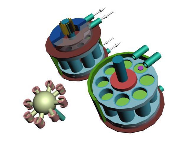

Прикольный механизм Голубева.  Правда вращательный момент создается посредством давление на боковые стенки условно называемого "цилиндра".
Г. Седунов, а чем Вам не нравиться машина Голубева?
Мне нравится, и Голубев тоже  😉

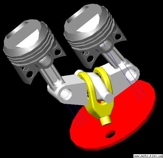

Помимо "машин Голубева" есть похожий проект: "двигатель Фролова", тоже с косой шейкой, но вместо шара, 8 линейно передвигающихся пошней. Очень высокий механический КПД, выше чем у бесшатунников, очень компактный механизм преобразования линейного движения во вращение - короче, замечательная идея.
у двигателя фролова, (тот который из николаева? ниже приведен рисунок.  этот принцип имелся ввиду г. Седуновым ?) есть недостаток - инерционные нагрузки от движения поршней, как в обычном двигателе с КШМ. в двигателе голубева - все вращается равномерно. однако у него большие нагрузки на боковые поверхности в паре поршень - цилиндр.  не знаю что хуже. ниже приведен рисунок модифицированой машины голобева, автор - Первеев.
хотелось бы прочесть развернутые размышления по поводу недостатков-достоинств данных конструкций, которые иногда г. Седунов выкладывает на форумах.

Ссылки на похожий двигатель привожу ниже, но здесь автор не Фролов, хотя внешне один в один. Ссылка : "Супердвигатель без коленвала", блок красного цвета.  Кто был на самом деле первый мне неизвестно. Фроловское видео у меня тоже есть, на нем, в отличии от роликовсково варианта вся кинематика видна. Двигатель компонуется в любую сторону, что вдоль, что поперек выходного вала. Противовесы располагаются не на коромысле, а на косой шейке. Приведенный Вами рисунок практически ничего не отражает, даже принципа.

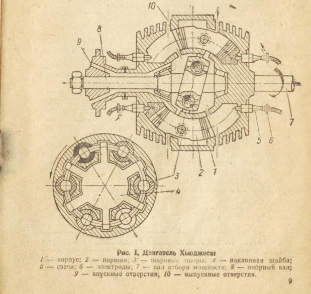

RVD – cпасибо, конечно, на добром слове. Но мне представляется, что «…похожий проект: «двигатель Фролова» тоже с косой шейкой…»  Вы понимаете не как сферическое устройство, а, возможно, одну из разновидностей аксиального двигателя с косым кривошипом или наклонной шайбой.  Сферическая МГ представляет, по моему определению, сферический поликулисный механизм, где «кулисы – цилиндры» объединены в рабочий орган, а «ползуны – поршни» установлены на пальцах, закрепленных по экватору корпуса. Иного не дано.
    И соответственно, для sergio111 должно быть ясно, что вектор силы давления рабочего тела на каждый поршень «качается» вместе с цилиндром, не создавая между ними существенного бокового (азимутального) давления. Иначе говоря, реактивный момент воспринимается пальцами на корпусе. «Модификация» сферической МГ по Перевееву с линейным перемещением поршней мало того что реактивный момент передается на корпус боковым давлением поршней, но еще требует дополнительной радиальной подвижности поршней.  Кстати, из-за передачи реактивного момента на корпус боковым давлением поршней «не пошли» симпатичные двигатели Селвуда, Хьюджеса…

Не согласен, двигатель Фролова явно не разновидность сферической машины Голубева, он ближе к машинам с "косой шайбой", но и это мне представляется не совсем правильно -  схема требует отдельного наименования, это "ДВИГАТЕЛЬ С КОСОЙ ШЕЙКОЙ".
Автор ролика, чей ролик приводится выше, пишет, что его двигатель бесколенвальный, но он ошибается, так как косая шейка тоже относится к кривошипам, только к "косым"  🙂
Об остальном, кроме двигателя Хьюджеса (см. приложение), были еще двигатели англичанина Меркера с овальной беговой дорожкой, двигатели с "косой шайбой" Микулина и Стечкина АМБС-1 (1916 г.), Старостина (1924 г.) ... . Все они имели повышенные потери на трение. Но в двигателе Фролова на  шейку отбора мощности - "косую шейку" передается лишь разность давлений от "плеч качающейся рамки". Рамка, установленная на подшипниках качения совершает небольшие угловые колебания, а ее центр приходится на ось вращения кривошипа с "переходной втулкой" которая и является промежуточным звеном между кривошипом и качающейся рамкой. Любой узел трения данного механизма имеет развитую опорную поверхность. Наверное повторяюсь, но мы имеем отличное техническое решение по преобразованию линейного перемещения во вращение выходного вала. Одна шейка способна передавать крутящий момент идущий от 8 поршней.

Большое спасибо WIGOL и Андрею Миллеру за исправление моего высказывания, которое я применил после раздумий над "модификацией" МГ, а не самой исходной конструкции.

На  просторах  интернета -  встретил  схему  кинематики  двигателя  Фролова - в  виде  анимашки ...  Может  кто  не  видел...
«двигатель бесшатунный Фролова.»
Анимашку  обнаружил  на  форуме :
(  там  и  другие  картинки  двигателя Фролова  есть )
http://custom26.ucoz.ru/forum/47-154-1
