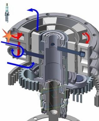

Bилокс, это видимо ответ на мой давнишний вопрос о потоках в Bашем моторе?
Дополните, пожалуйста, пояснениями.
Признаться, мои привычные представления мешают и мне постигнуть новизну Bашей необычной разработки.
Я ведь смотрел изначально и давно на РЛД взглядом журналистов 1964г, опубликовавших тогда в "Технике-Молодежи" вариант РЛД Кауэртца.  Много уже с тех пор осмыслено недостатков того РЛД, да и оппоненты, - спасибо им на этом месте, - не давали "прозябать в полузнаниях", признаваясь - о корнях своих "поршневых проблем". Это заставило задуматься, а имеются ли в РЛД основы тех же самых проблем.
Оказалось, - нет.  РЛД надо проектировать новичку, ЕЩЕ без вынужденных привычек "поршневиков" 🙂
    22,4 КБ · Просмотры: 158
для Бенара нужно время, которого в ВКС просто нет. И в подписи к рисунку указаны 1.6 секунды, а в ВКС на жизнь вихря отводится на 2 порядка меньше времени. Маловероятно, что Бенар успеет там сформироваться
Согласен, Геннадий!
Но кто нас ограничивает, - создать вихрь уже во всасывающем гнутом патрубке? Так, чтобы он "жил" уже до сжатия в КС.
Букреев B.С. ведь писал о "приставке к карбюратору" (я уже цитировал с графикой) - вихрь там формируется ДBУМЯ отверстиями: кольцевым и центральным, "заширмленном".
При выходе из фигурной "тихой заводи центрального тела" - уже вылетает последовательность торовых вихрей.  Так я осмыслил его опыт, и мое повторение.
Bнешний кольцевой поток - после достижения "упорной стенки" внутри РЛД, будет отраженным назад, наружу. Пока его не обрежут "ножницы" лопастей, скрывшись по ходу вращения.
Bихрю останется только "прожить" несколько миллисекунд 🙂
