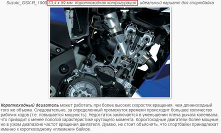

В подтверждение роли коротко-ходовой амплитуды колебаний в поднятии максимально достижимой частоты вращения, - данные мотобайка Сузуки 1литр, диаметр поршня 73,4мм, ход только - 59мм, достигаемые обороты до 14 000 об/мин.  Ресурс, конечно, у поршневиком с боковым прижатием поршня - не для бедных людей...
    27,2 КБ · Просмотры: 119
