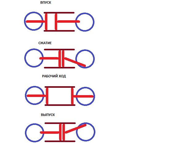

заоборот одного вала второй успевает сделать два. валы синхронизированы ии к моменту воспламенения один вал поворачивается максимальным плечом.
Подскажите, а который [левый, правый] коленвал вращается вдвое быстрее?
Получается, что во время рабочего хода быстрый коленвал будет повторно немного сжимать горячую смесь, а потом уже давать ей ДО-расшириться, - лишь когда медленный поршень дойдет в первый раз до своей НМТ?
Графики перемещений поршней и их скоростей имеются?  Что можете сказать о термодинамике такого НЕОБЫЧНОГО рабочего процесса?
Интересно в связи с некоторой аналогичностью РЛД и ВДП ("встречников")...
левый быстрый. рабочий ход оба поршня поймают при движении в разные стороны. медленный с большого плеча до нмт, быстрый от вмт до нмт. максимальное же сближение поршней произойдет не на вмт быстрого вала, график нужно делать, а я кроме паинта ни чем не умею :-/

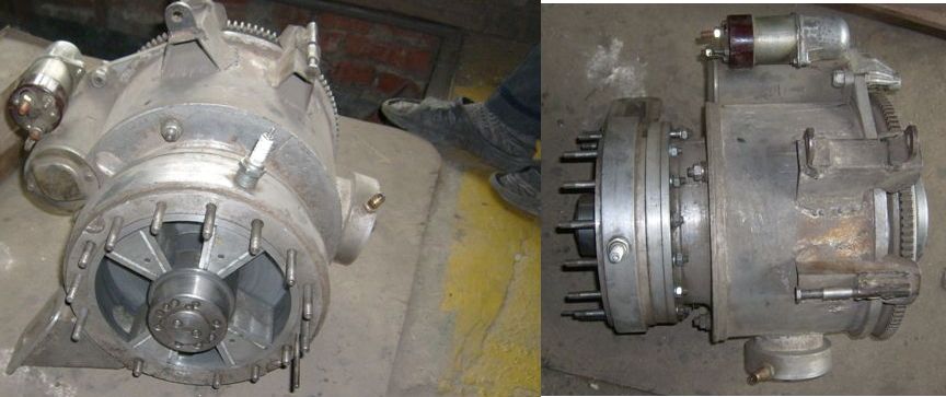

Вы писали как-то о результатах поездки в Бердск, чтоб посмотреть РЛД.
Вот та цитата:
Побывал в Бердске. Увидел двигатель. Более того, пообщался даже с Олегом Михайловичем Ивановым.
  В общем, так: сделал этот двигатель Сергей. Просто из интереса, после того как узнал, чем занимался О.М.Иванов. Схема его заинтересовала, и он её реализовал, без какой либо практической цели. Заводил на газе от горелки. Двигатель схватывал, но сбивалось зажигание, и устойчиво не работал. Сергею этого хватило. Он просто смог его сделать, применять ни как не планировал и забросил.
  Сергей подключился к Иванову позже, чем когда они создавали двигатели. Говорит был молодой и они его поначалу не воспринимали. С Олегом Михайловичем они хорошо поддерживают отношения. Я даже не ожидал кода он предложил к нему съездить и всё узнать от первоисточника. Всех подробностей не выложу, по двигателю расклад такой,
и Олегу Михайловичу и Сергею это пройденный этап и головы их заняты другим.
Олег Михайлович довел бы двигатель до конца, если бы видел хоть крохотный шанс. Проблему уплотнений он считает неразрешимой. Хотя про тот образец, который Вигриянов на видео демонстрирует, говорит что они его сами запороли. Проработал он часов 30 в общей сложности  Сначала просверлили не туда дырку в камере сгорания для запуска воздухом, потом запаяли её. Затем двигатель без охлаждения перегрели, олово выплавилось и они его забросили.
Сергей говорит, что схема работоспособна и вполне может быть реализована, но никогда этот двигатель не станет серийным. Очень много подгонок. Уплотнения лопастей у него из фторопласта. Валы медными втулками или шайбами уплотнял что ли, или я  что пропустил, или но неподробно обяснил, но проблемы там не видит.
  Сергея не зло поругивают что продул свой двигатель. Какое то время назад крутился у него некий Александр, всё интересовался движком. На выставки возил. Какие то миллионы для реализации почти находил. Тороидальную камеру предлагал. Потом потерялся. Когда Сергею показали анимацию Ё-мотора, он увидел и свой механизм синхронизации, и даже аналогичные трубки как они мудрили. Он с этого не убивается. Сергей мужик простой. У него в огороде почти сделанный автожир. В мастерской начатый По-2, но заказчик куда то потерялся и всё встало. Сергей думает как выживать. Пока мы ехали в гости к О.М.Иванову ему позвонили и сказали что он безработный, работа где он работал охранником за семь тысяч, и три месяца не получал зарплаты накрылась.
P.S.  KUZMA спасибо, что посодействовал встрече с замечательными людьми.
У меня еще вопрос по фактическому местонахождению РЛД Сергея:   мотор еще у него, или тот  "многообещающий Александр" удалил мотор в "туманную даль" ?
Да, и какой был внутренний диаметр цилиндра РЛД Сергея, можно узнать?
Верное ли впечатление, что РЛД Сергея сделан с алюминиевым корпусом (светлый) ?
Один Александр признался мне однажды в личке, что он запорол РЛД, возимый им в поисках спонсоров на выставки, - когда по требованию одного из потенциальных заказчиков, запустил его с наддувом, - перегрел мотор, на наддув не расчитанный, И ... поймал клин. Восстановить тот РЛД уже не хватило никаких возможностей.
Он точно не сообщал, откуда у него тот экземпляр, но говорил, что сам он опытный организатор производства... и ищет только деньги на изготовление РЛД малой серией.
Могли бы Вы еще раз поконтактировать с Сергеем, как идут его творческие дела и как нынче обстоит с работой/заработком?
    50,8 КБ · Просмотры: 123
Я был еще раз у Сергея, тот мотор, который фотографировал, Сергей сказал что выкинул. тема рлд ему надоела и он про неё не хочет думать. еще просто перезванивался, заехать не получалось, говорил что все нормально. Сергей простой кулибин, который многое может делать просто руками, и которому многого от жизни не надо.
А размер внутри статора и материал вспомните?  Может и вес...

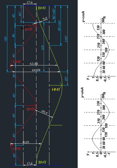

Я сделал график, так как я Вас понял.
Левый график - положения левого коленвала по градусам и одновременно поперечная амплитуда его, одинаковая с амплитудой правого коленвала, - показывается синусоидой двойной частоты, по сравнению с правым, - желтым графиком, - косинусоидой нормальной частоты.
Градусы я отсчитывал сверху вниз.
Левее левого графика показано голубым цветом углы прохождения поворота быстрого левого [красного] коленвала/поршня.
Правее правого, медленного желтого графика правого коленвала/поршня - показаны голубым цветом углы его собственного прохождения.
Учтено, что правый коленвал имеет начальный сдвиг фазы в 90°, поэтому дальнейший его поворот показан, как сумма 90° начальной фазы и текущей разницы градусов от предыдущей точки к последующей.
Минимальный объем между поршнями образуется после проворота быстрого и медленного коленвала на 40°.
Затем коленвалы проходят 115° до положения максимального объема между лопастями.
Правый коленвал к этому моменту проходит 245° [включая имевшиеся 90° начального сдвига фазы его вращения в его системе координат], а левый коленвал  оказывается при 155° - в системе координат левого коленвала.
До НМТ правого коленвала еще остается 25°, в то время как левый коленвал уже прошел свою НМТ примерно на 20°.
Далее начинается повторное небольшое сжатие уже сгоревших газов без их выпуска? Тут смотря с какой тактностью идет рабочий процесс такого "встречника"...

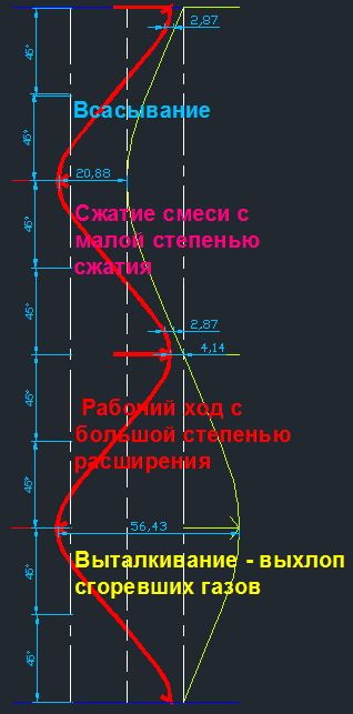

кажется не совсем так. давайте начнем с того момента, когда оба к.вал в нмт(т.е. максимально разведены). далее левый поворачивается на 90, а правый только на 45. и так далее. т.е. если сделанные графики сместить на 45гр, мы получим две зоны расширения объема между максимальным сближением поршней, одну меньшую (впуск, сжатие) вторую большую(рабочий ход, выпуск)
Давайте. Масштаб указания поворота градусов прежний.
Смотрим сверху вниз...
Прокомментируйте, пожалуйста, что после чего и по скольки тактам происходит 🙂
Можете этот график себе скопировать и пайнтом сделать дополнительные надписи, где всас, сжатие, расширение и выхлоп...
    22,1 КБ · Просмотры: 122
да, так! собственно выше я написал, меньшее увеличение объема впуск-сжатие, большее рабочий ход-выпуск. в точке максимального сближения после сжатия идет зажигание. плечо медленного к.вала при этом почти на максимальном плече. крутящий момент снимаемый по такой схеме будет многим больше чем с обычного кшм. большая область расширения позволит эффективнее получить потенциал расширяющихся газов. такой схеме может не понадобится даже глушитель на выхлопе.
Картинка многоговорящая...
Если измерять угол поворота всегда по быстрому левому коленвалу, то:
- Наименьший объем при выталкивании сгоревших газов образуется примерно на 105° после хода выталкивания рабочих газов.
- Наименьший объем после сжатия свежей смеси повторно образуется за 105° до конца рабочего хода.
Степень сжатия и степень расширения зависят от сближения осей двух коленвалов относительно друг друга.
Для нарисованного примера степень сжатия примерно 7,3, а степень расширения примерно 19,7!

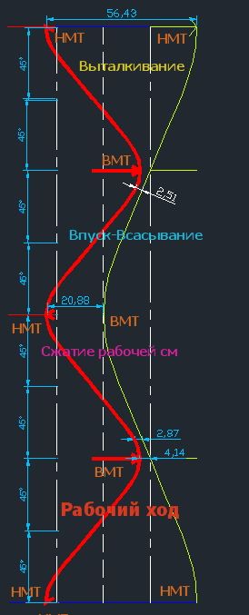

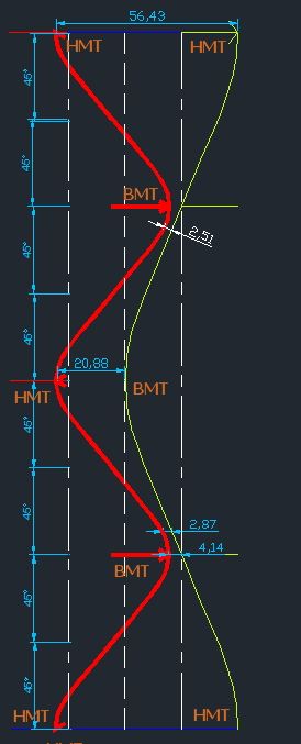

Теперь традиционное отображение: сверху начинается первый такт, - всасывание и так далее.
Комментарии уже в основном изложены...
Если условно называть наименьший объем между ограничивающими его элементами - "ВМТ объемная", то наибольший объем - следует назвать "НМТ объемной".
Тогда можно не путаться в представлениях:
-  который из коленвалов находится в своей локальной ВМТ (это может по времени  совпасть наоборот с НМТ медленного коленвала) и др.
К тому же, теперь следует в таком случае строго различать степень сжатия рабочей смеси и степень расширения сгоревших газов!  🙂
