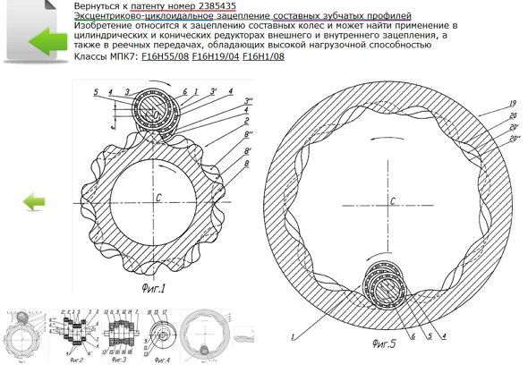

Если кому интересно, - патент Становского со товарищи, по экцентриково-циклоидальному зацеплению.
Минимальное число зубьев подшипниковых круглых "зацепителей" - 3.

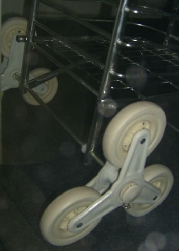

Почти в точности то, что мне представилось, когда я приводил фото "дифференциального шасси 'инвалидной' коляски" для "перешагивания" ступенек.
Здесь (и в синхронизаторе на его основе) вместо "ступенек" - три параллельных (составных) специальных профиля обкатки "орбитальных эксцентриков" 🙂
В синхронизаторе передаточное отношение приемлемо 4:1, чтобы и би-ротор был симметричным и рабочие ходы были симметричными относительно продольной оси РЛД и он бы по совсестительству имел бы и понижающий редуктор...
Псевдо-Оракулы уже знают (не думая) насколько это похоже на "машину трения"?  😉

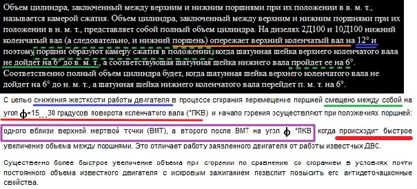

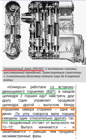

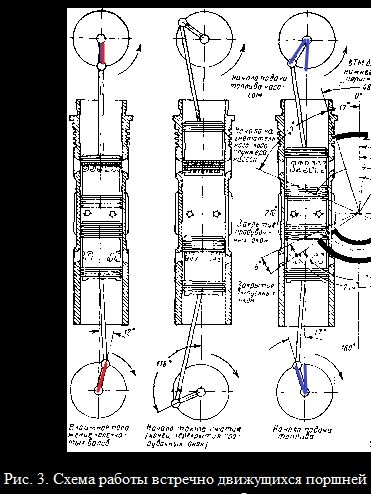

Продолжая аналогию РЛД с ДВС со встречно-поршневым движением в танковых/тепловозных и авиационных двигателях...
Обратим внимание на полезность легкой асимметрии фаз скоростей поршней этих практичных ДВС ... так же и для РЛД!
Обсуждаемые особенности со сдвигом фаз движения - позволяют снизить жесткость работы и напряженность деталей ... повышая степень сжатия  без риска получить детонацию!!
    65,5 КБ · Просмотры: 127
    50,7 КБ · Просмотры: 126
    54,2 КБ · Просмотры: 117

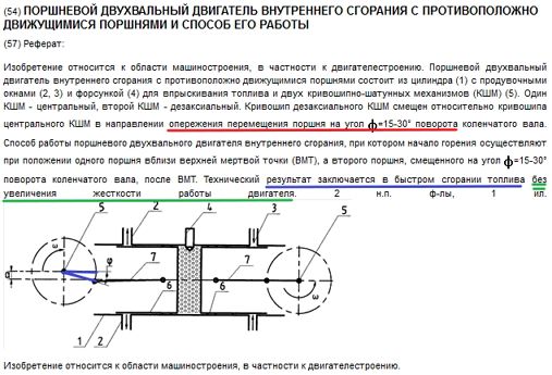

Убедительна и аргументация обладателей патента из университета Ярослава Мудрого...
Как и в других аналогах:
- здесь ВМТ  одного механизма/поршня  является "жестким упором" для газовых сил, в то время, как у сопряженного с ним механизма/упора - жесткость нарочито снижена к моменту вспышки и резкого нарастания давления...
Какой "резюм" обнажается?
У опережающего по фазе вращения коленвала/поршня или у опережающей синхронную фазу лопасти - более благоприятные условия для восприятия повышенного давления газов:
- у поршневого увеличено плечо рычага на коленвалу (уже ВНЕ мертвой точки),
- у лопастного увеличен газовый подпор быстро уходящей вперед лопасти.
В обоих случаях асимметрии фаз растет эффективный крутящий момент.
Кроме того, кажется очевидным, что зона "выстоя" неизменного объема камеры сжатия  КС у ВДП и РЛД   - расширяется в обе стороны от ВМТ.
Например, у тепловозного двигателя минимальный объем КС наступает УЖЕ за 6° до ВМТ и длится до 6° после ВМТ.
Это означает, при прочих равных условиях, - увеличение ЗАПАСА длительности квази-изохорного сгорания в обоих типах ДВС.

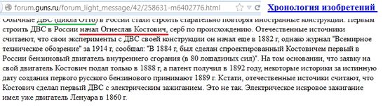

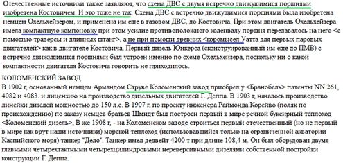

Кто-то здесь упоминал об исторических достижениях КОЛОМЕНСКОГО завода...
Оказывается исторические сведения не однозначны.
На форуме знатоков истории и хронологии изобретений, говорится, в частности...
Достижения Костовича никто не отрицает.
Но нельзя сравнивать изобретателя с опытным двигателем и завод, который реально производил серийную продукцию...

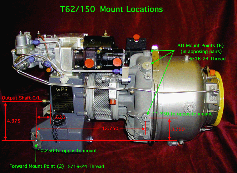

теперь о Костовиче с его траверсным ПДП. Коломенский завод первым сделал шестерённую связь коленвалов. Траверсная схема Костовича оказалась более компактна и жизнеспособна чем схема ЮМО. По этой схеме построено больше двигателей, в том числе и с регулируемой степенью сжатия.
    224,6 КБ · Просмотры: 114
Вот лучший образец роторного двигателя для самолёта, тем более что уже серийно выпускается.

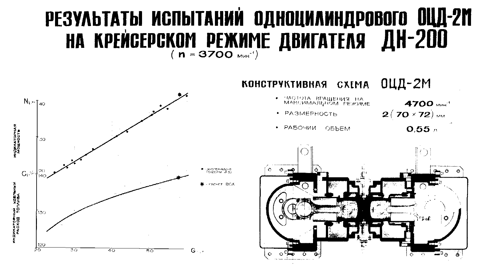

Раз уж отошли от РЛД, то внесу  трехцилиндровый ДН-200 НПО"Сатурн" со встречными поршнями. Только "ау!.."
    32,1 КБ · Просмотры: 126
Не очень понял(скан хреновый) какой объём у двигла, 0,55литра?!  :-/
А так вроде интересно, мощность растёт практически линейно, а расход падает при этом. "Недокрутили"?
ДН-200 видел "живьём". Жаль что эту тему похоронили. Французы свой такой же двигатель сертифицировали, ну а мы как всегда ищем "чудеса" в моторостроении.
JohnDoe, читай внимательно. Одноцилиндровая секция. Процесс и конструкцию вначале всегда отрабатывают на одноцилиндровке. ДН-200, 3-х цилиндровый.
