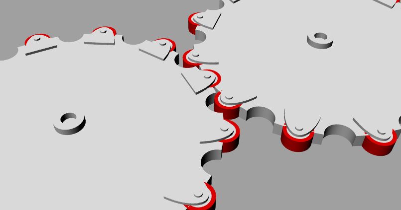

А если вместо шестерён применить такую штуку, как на рисунке? "Красненьким" обозначены подшипники, игольчатые например, которые в ДВС, в довольно нагруженных местах, работают и не жужжат. Если я не ошибаюсь.
    20,1 КБ · Просмотры: 179
@ JohnDoe
Это тоже не супер решение.

И? Я общался с разработчиками, спрашиваю: почему у вас синхронизатор в 3-4 раза больше рабочей камеры?
Это из-за размеров шестерен.
И на самом деле придумано столько способов зацепления зубьев... что страшно становится.
Есть один такой маленький нюанс: между зубьями в любом случае всегда будет микрозазор. Он совсем маленький и даже измеряться может в микронах, но он есть. И как только происходит возгорание смеси, то этого микрозазора вполне хватит, чтобы совершился микроудар. Если на выходном валу мы получаем 5000 оборотов, то это значит по зубьям так бьют 20 000 раз в минуту. Отсюда идет банальная усталость металла. Какая бы не была форма зубьев и т.д.
Конечно! Я всегда говорю, что все нужно проверять на практике. И что можно создать зубья, которые будут держать нагрузку, но это либо невероятные материалы, либо невероятные размеры.
Но можно и придумать механизм, который будет исправно работать.
В моём вот синхронизаторе все давление газов действует на эксцентрик, 6 см в диаметре - для двигателя в 15 см в диаметре. Это не поверхность зуба. Это точно такие же нагрузки, как в поршневом двигателе.
Всего 7 деталей. Это не мало, но если учесть, что РЛД эквивалентен 8 цилиндровому двигателю, то есть выигрыши определённые.
Есть, естественно и минусы и нюансы.
Главный минус в том, что мне сейчас очень сильно не хватает опыта и мозгов. Главный минус так же в том, что пока все хорошо на бумаге, но не факт, что будет так же хорошо в железе.
И не факт, что по данным испытаний синхронизатор выйдет лучшем, чем у ё-мотористов.
Было предложенно решение по преодолению/уменьшению этих недостатков:
http://www.technicamolodezhi.ru/rubriki_tm/203/1911
Если коротко, то шестерни/шарики и пр. предлагается изготавливать полыми, тогда, по замыслу автора, у них будет присутствовать упругая(востанавливающаяся) деформация, которая позволит лучше противостоять, в т.ч., ударным нагрузкам и т.д.
Абсолютно те же самые проблемы есть и в обычном поршневом двигателе с коробкой передач или редуктором. Там они решаются маховиком на выходном валу двигателя и различными демпферами. Ничто не мешает применить эти же решения и в РЛД по предложенной мной схеме. Это только когда инерционные и газовые знакопеременные нагрузки от лопастей с переменной скоростью вращения замыкаются через шестерни эта проблема неразрешима. В моей схеме эта проблема может решаться так же классически маховиками и демпферами на коленвалах. Только в двигателе, рассчитанном на высокие обороты она может и не появиться - может хватить естественного момента инерции коленвалов с шестернями. Или не стоять так остро.
Имхо в действительно нагруженном стальном механизме детали и так гнутся и извиваются как черви. Нет никакой необходимости облегчать им этот процесс.

В том то и дело, что в коробке передач у автомобиля есть всегда демпфер и маховик. И без этих компонентов долгая жизнь коробке заказана.
Я про вашу схему ничего плохого не говорю)
Я говорю лишь о всех нюансах, которые есть при работе любого зубчатого зацепления и почему долгие годы так и не появилось ни одного РЛД, который стоял бы на каком-нибудь агрегате.
Подавляющее большинство РЛД как раз работали с синхронизатором с зубчатым зацеплением, как внешним так и внутренним. Абсолютно все испытания говорили именно об одном и том же: синхронизатор быстро выходит из строя.
Хотя, последние такие испытания были в далеких 70-80. Сейчас много воды утекло и новые технологии есть. Но у тех неудач есть вполне логические объяснения, о которых я как раз и рассказал. =)
Многие люди, читающие эту ветку форума, скорее всего, задают себе вопросы такого рода "это почему шестерни не подходят для синхронизации, когда они есть в коробке передач или в двигателе Ванкеля".
Что ж, с минусами зацепления, мы разобрались. Теперь констатируем, почему оно применяется в Ванкеле и коробке передач:
1) В коробке передач всегда есть демпфер - это банальное сцепление.
2) В двигателе Ванкеля зубчатое зацепление не находится в силовой схеме. К тому же, есть там и еще один нюанс: В момент воспламенения смеси, линия межу осями зубчатых колес находится в параллели к силе от давления газов. Другими словами: вся сила от давления газов проходит не через зубья, а через линию между осями. Это все равно, что одна шестерня будет перпендикулярно упираться в другую.
Вот на этой картинке это можно понять. В камере, что справа произошло воспламенение, легко увидеть куда и как идут силы.
