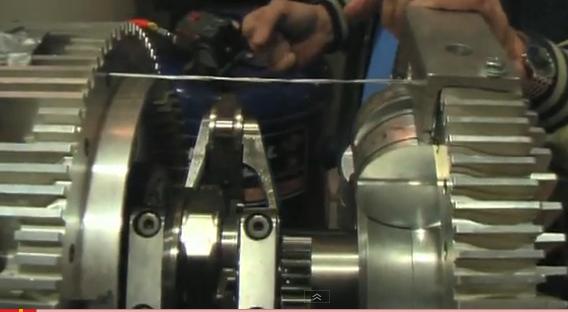

Вероятно, одна из причин, почему он "не пошел", - два четырёхлопастных блока (всего 8 лоп.) требуют также удвоенного 4-х тактного цикла для каждой из 8 камер.
То есть, каждая лопасть должна гораздо резче ускоряться и должна быть выполнена такой "узкой", при большом угловом размахе колебаний...
Жестковатые требования к механике!
Неужели такой синхронизатор нельзя было расчитать и сделать для "минимальной схемы", - с 4-мя камерами и одним циклом за оборот для каждой из них?
Сам механизм выглядит солидно...  Мог бы, вероятно, и дизельный цикл выдержать (если лопасти не оторвутся).

Сам синхронизатор сделан на прямозубом зацеплении, могли бы хотя бы о косозубом подумать.
При этом размер шестерен дрищовый какой-то...

народ там каг бе, вообще не думал об охлаждении лопастей, уплотнителях (они обыкновенные чугунные или стальные, и почему-то нигде нет информации о подачи масла для их смазки, как и нет информации о том, что они выполнены из антифрикционного материала), и синхронизатор даже на беглый взгляд не выдержит той нагрузки. Не смотря на то, что они используют тор, который не простой в изготовлении, форма камеры сгорания оставляет желать лучшего... Не понятно, как и чем народ пользовался при проектировании этого двигателя.
Всего им досталось около 4 000 000 баксов. Если бы участникам этого форума достались такие же деньги, мы бы сделали образец куда лучше.
Тем более, я не понимаю, какой резон делать 2 камеры сгорания, которые работают одновременно? Он может быть и есть, но я не понимаю, какой он.

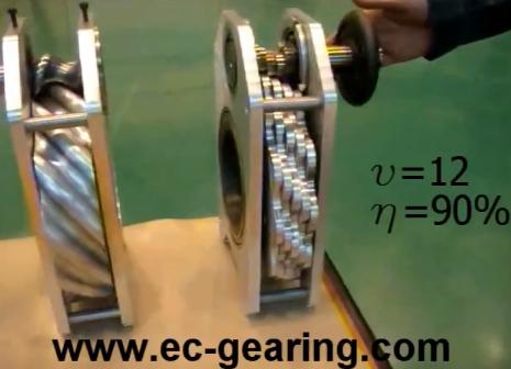

C четырьмя лопастями, с такими шестерням
http://www.youtube.com/watch?v=h236SP86nnQ
этот синхронизатор работал бы за милую душу
Нет достоинств без недостатков 🙂
У косозубого зацепления - возникает реакция сил вдоль оси вращения. Компенсация этих сил "стоит" новых механических потерь. А кто этого хочет?

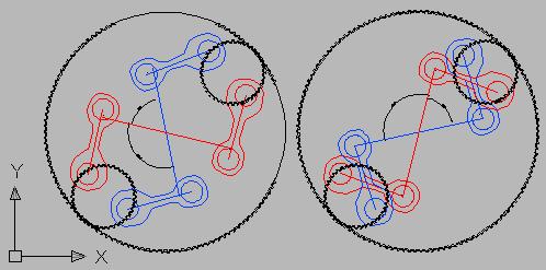

А для 16-ти камерной схемы - шестерня будет еще "дрищёвее" 🙂   Увлекаясь схемами, стоит помнить о толщине "костей и мяса" - они возвращают с небес на землю...
Как мне видится, радиальный размер сателлитной шестерни для 8-и камерного варианта ДОЛЖЕН быть в 2 раза меньше, по сравнению с 4-х камерным вариантом.
Чтобы коленвал "дергал" шатуны чаще за один оборот - в 2 раза чаще (при обегании шестерни по колесу на один оборот, она должна крутить коленвал быстрее).
Число камер и число пар ускорений/замедлений жестко взаимосвязано.
4 камеры - ТРЕБУЮТ 4 ускорения и 4 замедления угловой скорости каждого из двух блоков лопастей по 2 лопасти.
Аналогично и для 8-и камерного - 8 ускорений/замедлений для каждого из двух блоков по 4 лопасти
Если же за тот же самый оборот, - то же самое время, при неизменной скорости вала для обоих вариантов (4 и 8 камер),
- надо успеть в 2 раза быстрее сделать единичное сжатие/ход,
- то для сохранения/уменьшения ускорений
- нужно выполнить какое-то условие, которое еще не названо в ходе разговора 🙂

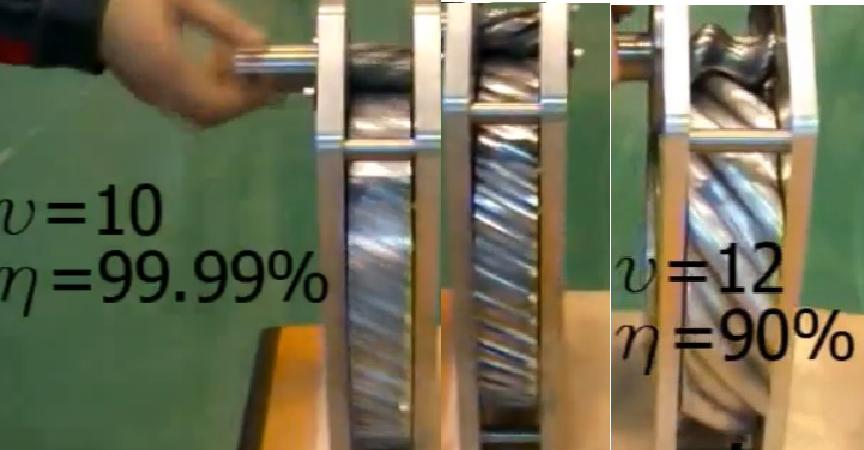

Раньше механики где-то тут на форуме говорили, что в механике, мол, уже ДАВНО ВСЕ изобретено.  Это те, кто свой ограниченный личный опыт "выдают" за общечеловеческий опыт.
Такое зацепление, как на видео, по свидетельствам других, более современных механиков, обладает действительно существенно БОЛьшей реальной линией контактного зацепления,
- лучше приспособлено к напряженному режиму РЛД! 🙂
А теперь можно и угадать, какого типа зацепления расчитали томские специалисты для ё-мотора ...
Сходство профилей не находите?

4-ре камеры, я думаю нормально. не забывайте, что в лопасти ещё охлаждение нужно внедрить, а чем их больше- тем задача сложнее. несимметричность же синхронизатора можно сбалансировать корпусом, в котором колен вал закреплен.
Глядя на Вашу с Виктором схему (пост 858 выше) синхронизатор-то как раз уже отлично сбалансирован (на схеме нужно шестерни увеличить, до 1:2 к солнечному колесу).
4-камерная схема имеет только динамическую асимметрию от сил вспышки, направленных в сторону оси вращения:
- она нагружает только осевой подшипник по радиусу, как Виктор уже упоминал...  нужен просто подшипник чуть "мощнее", по сравнению с 8 камерной схемой.
