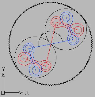

4-ре камеры, я думаю нормально
А вот тут мое воображение отказывает   На рисунке с нужными пропорциями радиусов внутреннего зацепления - получился абсурд!
Если я не ошибаюсь, 4-х камерная схема требует-таки соотношения радиусов сателлитной шестерни и солнечного колеса - 1:2.
(А для механизма с неподвижным колесом внутреннего зацепления лучше принять 8-и камерную схему и соотношение радиусов 1:4)...
Для пары внутреннего зацепления, значит, надо забыть о 4-х камерной схеме РЛД ?
Думается, дедушкин 4-х камерный прототип был не случайно - с внешним зацеплением.
можно и так реализовать, шестерни продольно чуть разнести.

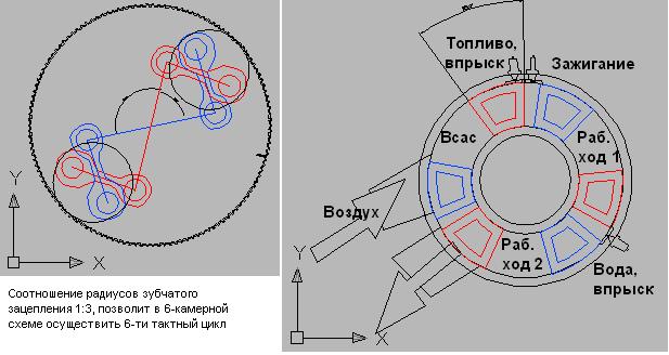

Примечательно, что достоинства внутреннего зацепления можно оставить у 6-камерной схемы РЛД.
Мыслимо осуществить в нем 6-тактный цикл: с двумя рабочими ходами (двойное расширение, с более полным использованием тепла топлива), и с уменьшенной средней температурой за оборот...
    38,3 КБ · Просмотры: 120

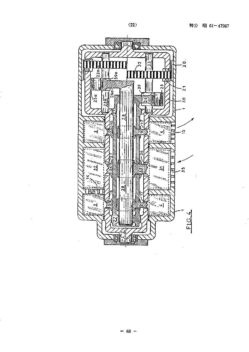

Я те картинки привожу ниже..

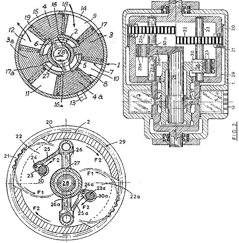

К удивлению, и здесь силовое взаимодействие "жутких газовых сил" замыкается через напряженные - малые по площади контактные линии на ограниченном числе зубьев синхронизатора!
Решение Hab-Viktor с замыканием сил на два отдельных кривошипа - лучше!
Oказывается, солнечное колесо у японского автора вращается вместе с выходным валом (равномерно).
А сателлитные 1:2 шестерни точно(!) смещены вдоль оси двигателя...

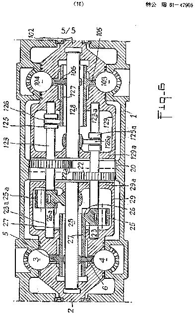

А нижний рисунок... что в нем?
Один синхронизатор в центре на два торовых РЛД по краям?
Не лишила ли сна японца, - идея 2-х тактного РЛД ?
На частях торов видны продувочные окна...
Перегрелся коллега ?  🙂

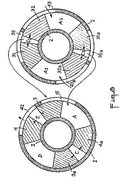

Кстати японец в JP,61-047967,B(1986) говорит о "много-торроидальном" двигателе (если я правильно понимая японский 😉
    130,2 КБ · Просмотры: 117
"Японские коллеги" предусматривают, кажется, и наддув из соседних "торов", в которых фазы пульсации объемов сдвинуты на 180[ch186]
