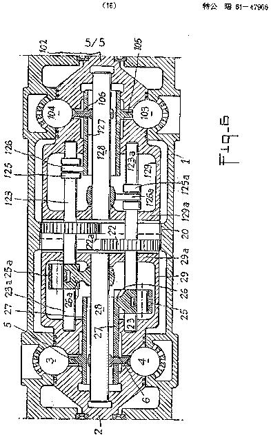

У меня смутное подозрение, что японец предполагает использовать два тора со смещённым (на 90 градусов?) относительно друг друга циклом на общем валу. Это решает проблему мертвых точек в кривошипном синхронизаторе
- Или без наддува, - проветривать с обеих сторон лопасти, втягивая воздух с обеих сторон статора?
С точки зрения получения максимального КПД - лучше загонять нагретый таким образом воздух в камеру горения - тепло не пропадёт зря
Мне однако, трудно это представить...
- глядя на те посты 874 и 875 (страница 30),
обращаем внимание на то, что механизм синхронизатора один и тот же на все параллельные торы.
То есть, один и тот же вал и втулка разных блоков лопастей в разных торах имеют одинаковые фазы ускорений и замедлений!
Непонятно! Как будет образовываться разный межлопастной угол камер в разных торах :-[
Объясняют "коллеги" это хотя бы по-японски?
- глядя на те посты 874 и 875,
обращаем внимание на то, что механизм один и тот же на все параллельные торы.
Гмм... Я имел ввиду пост 870 (последний рисунок), Там два патента:  ..67 (рисунки в постах 874-5)  и патент ...66 (пост 870).
(очевидно разные конструкции)
По поводу паралельных торов - честно не понял чего он имеет сказать
Михаил Вигриянов утверждал, что у него и у японского патента есть решение по преодолению стука в мертвых точках. (Но нет у ё-варианта)
Я надеялся найти, но не нашел... ни "стука", ни мертвых точек, ни решения...  🙂
Плохо искал?  Было принципиально интересно... о мертвых точках.
A как Вы интерпретируете чертеж ниже?
Действительно механизм тут - разный на разных краях по длине, у противоположных торов...
А-а-а...
кажется кривошипы снизу нарисованы в виде разреза со сдвигом в 90[ch186] по отношению к таковым же в верхней части?
Да и валы-втулки лопастей в нижней и верхней частях раздельны!  Только сателлитные шестерни общие...
Вал равномерного вращения имеет две массивные половинки-
- "клетки" для коленвалов и водил,
- соединенные между собой как общее двустороннее водило для двух сателлитных шестерен планетарной передачи...

А силы-таки и здесь - замыкаются через пару-тройку "нежных зубьев" шестеренок (не через коленвальное общее звено для вала и втулки лопастей)  :-/
А-а-а...
- коробки для коленвалов и водил,
Оригинальное решение проблемы стуков. Хотя именно ее здесь решить не удалось, потому что половинки выходного вала соеденены через оси коленвалов с подшипниками со своими зазорами и со своими стуками. Да и весить все это будет столько, что проще шестеренки усилить в 4 раза. А уж о потерях на трение вообще можно не вспоминать. Велики они там.
Да оригинального решения не просматривается, хотя вцелом двух торовая машина должна работать равномернее за счёт "распределённого" момента (не зря же  в обычном ДВС предпочитают четыре маленьких цилиндра вместо двух больших).
Но в принципе любой шатунный механизм (да впрочем любой другой с жестким креплением к лопастям) не может решить главную проблему - момент приложенный к "нерабочей" лопасти в рабочем такте действует на вал в противоположном направлении и вал-то  вращается только из-за разности "полезного" и "вредного" момента.... В результате - низкий КПД и прочая гадость в виде стуков и т.д.
