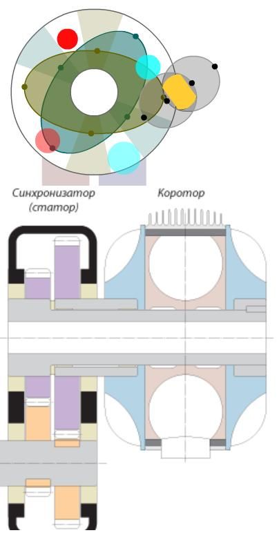

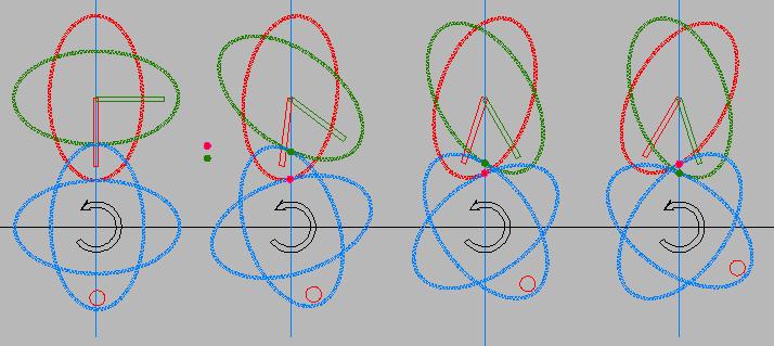

Может быть не ко времени - нашёл случайно еще одного автора:
http://joox.narod.ru/corotor/
Правда, он называет РЛД не просто роторным, а К[ch186]-роторным 🙂
Его право!
Выходной вал у него, подобно Ванкелю, вращается быстрее, чем основной ротор (параллелен ему, ну и смещен)...
Подобная "идейка ночевала" во многих пытливых головах 🙂
На крайнем рисунке справа показан почти тот момент, когда радиусы эллипсов в месте зацепления равны.
Это и есть момент вспышки смеси - и как раз в нем, - косые зубья разносятся силами лопастей в разные стороны!
Короче, - зацепление сильно рискует расцепиться именно в самых ответственный момент...
