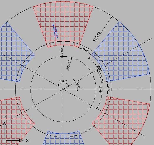

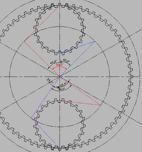

Виктор, я немножко "заплутал" в Вашей совместной идее с Владимиром (Hab)... по применению единого двух-коленчатого кривошипа, соосного сателлитной шестерне.
Я принял конкретные размеры тора наибольшим внутренним диаметров 252мм для "поршня", подобного "Восходовскому" - 62мм диаметром.
Колесо внутреннего зацепления чуть меньше статора.
Я пытался выяснить суть Вашего давнего примечания:  колена кривошипов нельзя ставить оппозитно, - угол 180[ch186] мол надо уменьшить.
Я попросту этого примечания тогда не понял.
На рисунке я предусматривал 6-и лопастной, 6-и тактный РЛД.
Моей проблемой оказалась длина шатунов (я оставил пока колена оппозитными).
На верхней шестерне-коленвале я изобразил длину шатунов разной (абсурд, собственно), - ради симметричности углов сближения водил лопастей (они обозначены синим и красным)
А на нижней шестерне-коленвале я изобразил другой вариант: шатуны отходят от оппозитных колен коленвала РАВНОЙ длины.
За это пришлось "поплатиться" несимметричностью положения водил лопастей... (цвета сиреневый и розовый).
Этот вариант тоже чреват:   асимметрия будет то слева от шестерни, то справа.
Значит абсолютный ход пары лопастей тоже будет дрейфующим, то левее ожидаемого, то правее?
Как Вы собственно мыслили уменьшение оппозитности колен коленвала?
Я "предвижу" тоже недопустимость такого хода мысли...

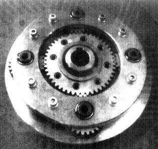

Так, теперь, почему шестерни не страдают.
Вот положение шатунов в точке, когда лопасти максимально сблизились друг к другу.
Красным помечена сила, которая действует через шатуны на большую шестерню.
Синим - общий вектор силы, который едет от большой шестерни к эксцентрику.
А теперь вид спереди:
Как видно эта сила идет через оси между шестернями. Т.е. зубья никак не нагружены. Как раз в этот момент происходит воспламенение смеси.
А теперь вариант, если у нас по 1 механизму для каждой шестерни:
Красным сила от шатуна.
Синим уже вектор, по которому пойдет сила на эксцентрик.
Смотрим спереди:
Как раз через зубья. Жить им придется не долго.
Я так понял, Виктор, хотел узнать, можно ли пустить вал через ось лопастей, чтобы сделать несколько секций двигателя. Я думаю, что все-таки место будет, чтобы и при такой схеме пустить вал. Или в крайнем случае сделать параллельные секции. Ванкель так делал. Да и более, чем 2 секции использовать в РЛД смысла нет: и так считай V16 получится.
Вот, нарисовал корпус и даже сделал условные подшипники, которые помечены оранжевым.
Синим выделил шестерню, которая болтами крепиться должна к корпусу.

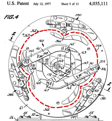

я удивлен, что никто так и не мог зацепиться за эту идею. Она витала буквально в воздухе
Да, теперь и мне в глаза бросилось, - в другом патенте Cronen уже в 1977г рисовал траекторию эпитрохоиды, чтобы ... гнать по ней непрактичные ролики синхронизатора РЛД.
