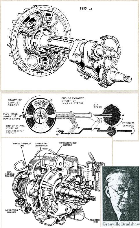

А по низкооборотности и высокому крутящему моменту к истинно авиационному М-11 ближе находится, имхо, именно РЛД 🙂  Только надо его "довести"... Жаль, что бесценный опыт разбросанных экспериментаторов РЛД еще не был достаточно учтен и сконцентрирован.
в РЛД не надо стремиться к заоблачным оборотам,так как принципиально это высокомоментный механизм. Я подчеркнул только поршневые динамические нагрузки на шатуны механизма синхронизации (даже при стальных поршнях приведенной массой m=4,4kg).Есть еще контактные напряжения зубьев шестерен и центробежные нагрузки подшипников сателитов.

Вопрос: если я правильно понял, Вы приводили нагрузки именно к шатунам синхронизатора? Я приведение еще не умею делать, хотелось бы приобщиться 🙂
А Ваше упоминание о контактном напряжении на зубьях вызывает предположение, что в Вашей схеме синхронизатор включает не двухколенные коленвалы?
Я имею в виду, - не так, как у механизма Брэдшоу ниже?
Кстати, в 1955 году этот англичанин наспех сделал РЛД и отдал его на частный испытательный стенд, сказав, что ожидает хорошей работы до высоких оборотов.
Испытатель, осмотрев механизм синхронизации перед включением, ужаснулся незаводскому качеству самодельного зубчатого зацепления.
Однако, мотор устойчиво заработал на низких оборотах.
Позже, когда тестер поднял обороты еще выше, испытателя спасло только бронированное стекло, отделявшее бокс от приборного отсека.  На стекле было много мазута - сломалось не что иное, как синхронизатор.
К сожалению, технических подробностей больше нет. Брэдшоу отказался платить испытателю за услугу (сломанный мотор) - был по-человечески расстроен 🙂
