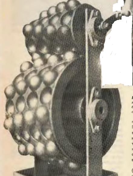

Не могу найти в интернете журнал "ИР" за 1990 год 3-номер стр.10 "Округлое зацепление" /редуктор  А.Турменко/  в статье упоминается патент Германии №114727,кл.47Н12,1899г.Для тех кто сомневается в использовании шара как элемента зацепления отправляю в зад жгутиковой   бактерии.Материал для округлого зацепления ситалл /легкость изготовления/.Вот и готовый синхронизатор для Ё.
http://www.y10k.ru/books/detail1182889.html
Чуть ниже по странице - ссылка для скачивания номера журнала в формате "дежавю".
Иллюстрация зацепления по А. Турменко с полу-шарными выпуклостями и впадинами на нашей ветке уже приводилась, - с точки зрения повышения контактного ресурса для синхронизаторов в роторно-лопастном двигателе.
Такое зацепление, в отличие от эвольвентного нагружено в основании "зуба"-сферы, и не доходит до ее "конца" (по А.Турменко).
С увеличением диаметра сфер ("шариков") в 2 раза их несущая способность увеличивается в 16 раз!
    34,2 КБ · Просмотры: 141
И еще там написано цитирую "Высокая нагрузочная способность сочленений шар-лунка обьясняется тем, что здесь материал испытывает всестороннее сжатие.И допускаемые контактные напряжения для сталей /от себя-а как для ситалла?/тут могут быть в пределах 1000-2500МПа т.е.в 2-5 раз выше,чем для зубьев традиционных передач". Получается, что если практически любой синхронизатор "закатать" в шарики он выдержит нагрузку и будет работать.Рано пляшем похороны роторного откладываются.
