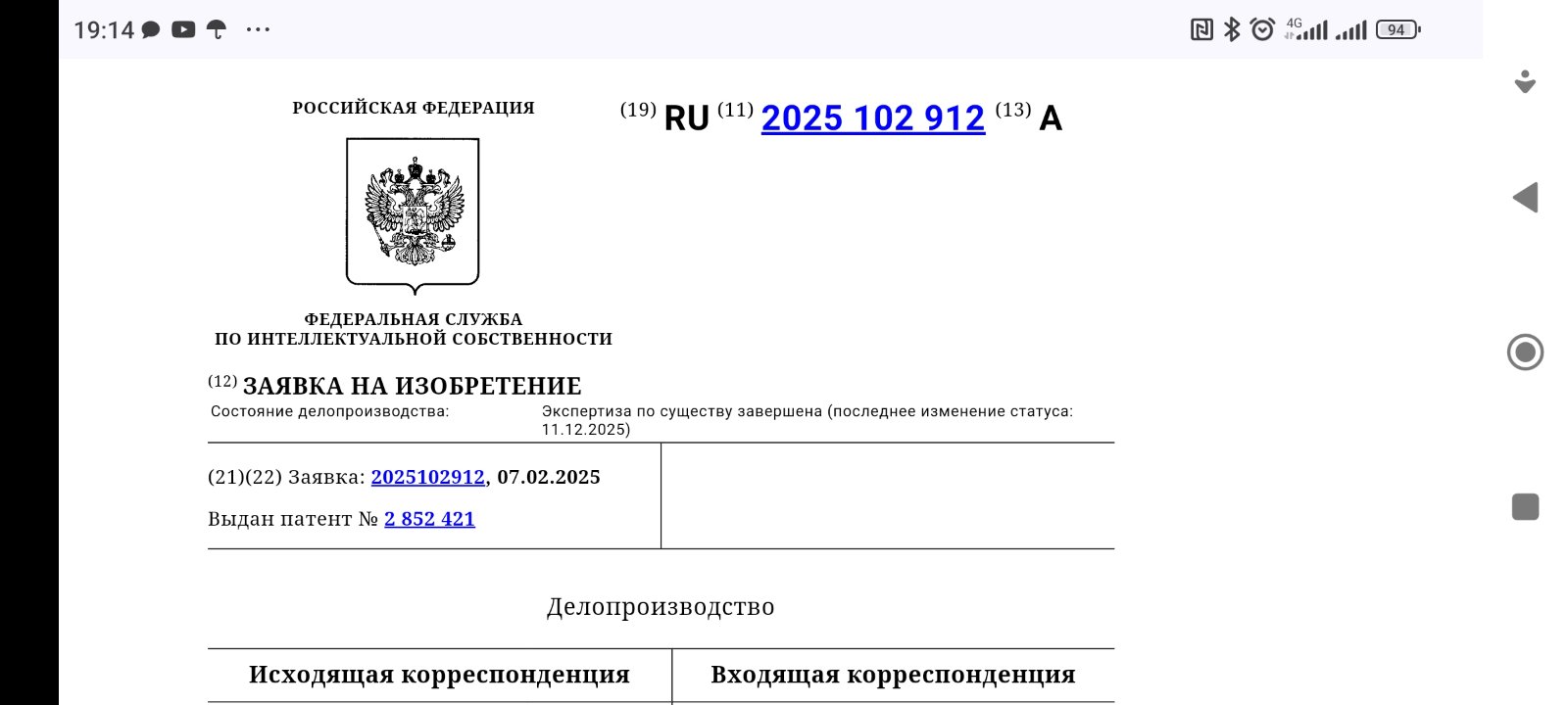

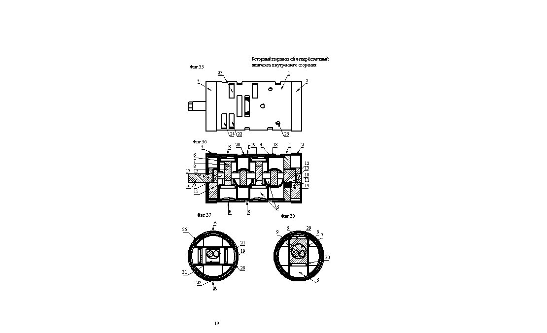

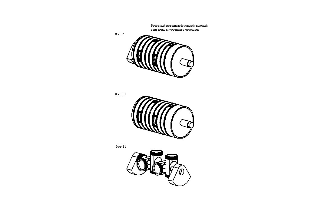

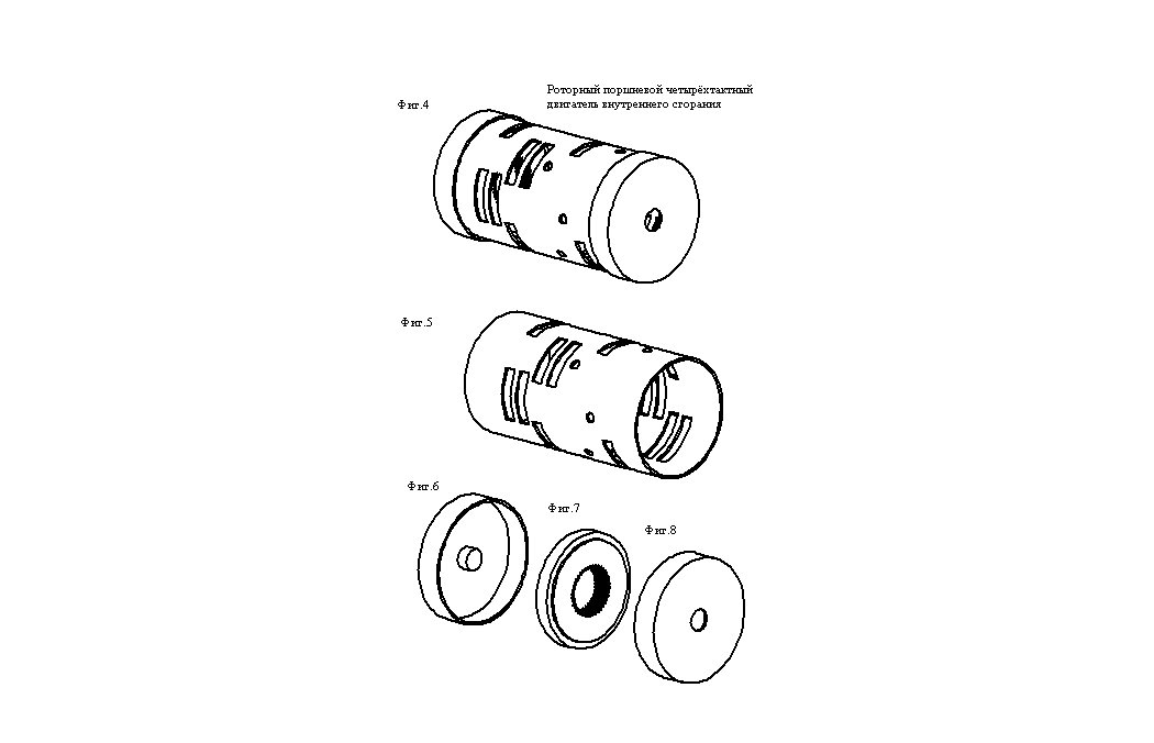

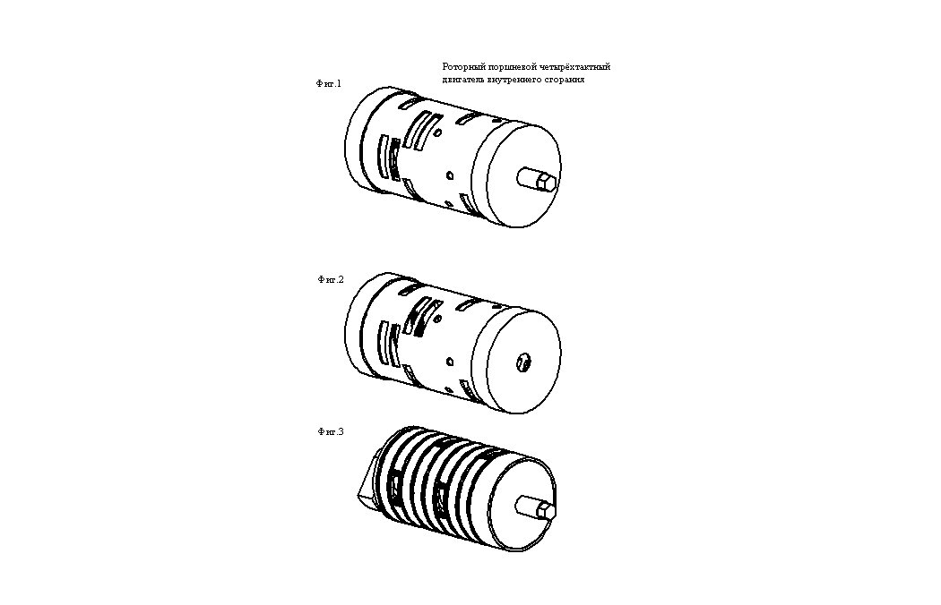

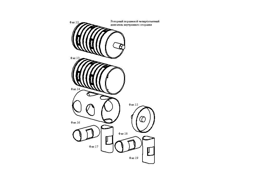

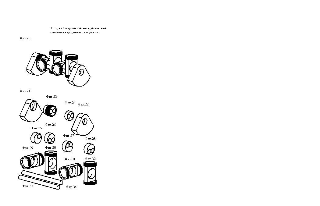

Роторный поршневой четырёхтактный двигатель внутреннего сгорания, состоящий из корпуса в виде полого цилиндра с торцевыми крышками, внутри которого расположен разборный цилиндрический ротор, имеющий по меньшему количеству два поперечных ротору и друг другу цилиндрических выреза, являющихся рабочими цилиндрами, в которых расположены двухсторонние поршни, насаженные штоком с равным и противоположно направленным эксцентриситетом на силовой вал, проходящий вдоль ротора с таким же эксцентриситетом относительно центра ротора, отличающийся тем, что около одного конца на валу закреплена шестерня, обкатывающаяся по внутренней шестерне, закреплённой в корпусе и имеющие отношение чисел зубьев 3 к 4,а концевые опорные шейки вала входят с возможностью вращения в кривошипы с противовесами, расположенные по центру корпуса, при этом кривошип около шестерни вращается на валу в крышке корпуса, а второй кривошип размещен внутри приводного вала, прикреплённого к ротору и вращается на внутреннем дополнительном валу,
что вынуждает кривошипы вращаться в том же направлении, что вращается ротор с угловой скоростью в три раза превышающей угловую скорость ротора и обеспечивает четыре хода поршня за один оборот ротора с разными фазами в одинаковых секторах корпуса, из-за чего рабочие цилиндры на цилиндрической поверхности ротора закрыты крышками и имеют окна, разведенные друг от друга по разным кольцам на поверхности ротора, кольца разделены уплотнительными кольцами на роторе, а спереди и сзади окон ротора кольца разделены уплотнительными пластинами, напротив окон ротора на каждый рабочий цилиндр в корпусе выделено своё кольцо для размещения в нём окон, обеспечивающих возможность циклически повторяющихся отдельно для каждого поршня за один оборот ротора четырёх тактов: выпуск отработанных газов, всасывание свежего воздуха, подача топлива, сжатие с воспламенением топливовоздушной смеси и рабочий ход с расширением сгоревших газов.

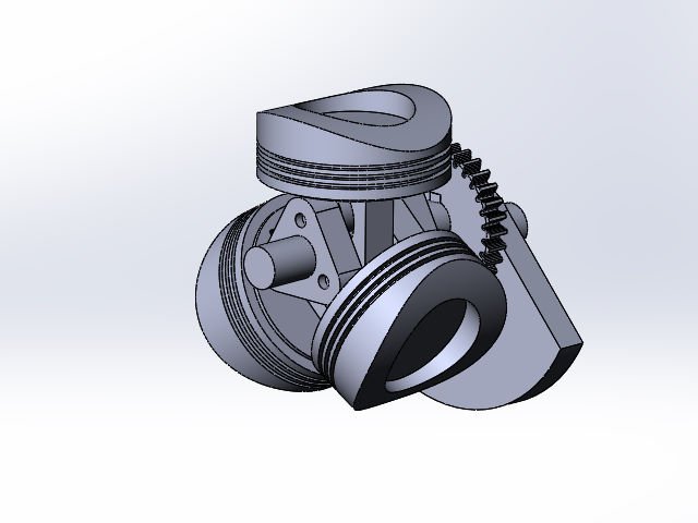

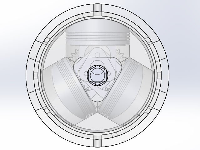

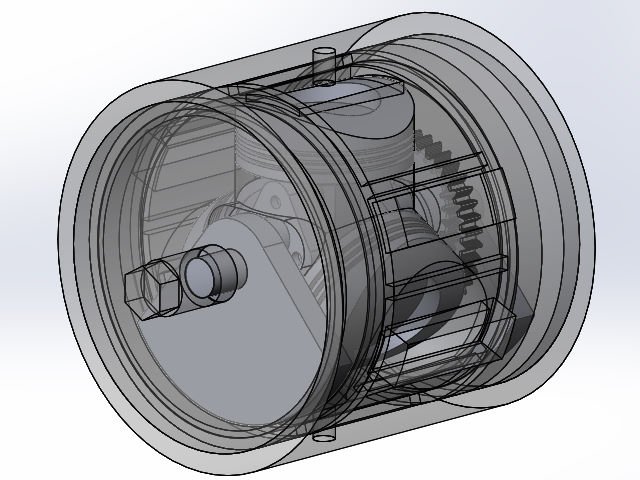

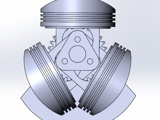

Предлагаю обсудить восьмитактный трехпоршневой роторный двигатель, в котором на каждый поршень по 2 шатуна. Нарисовал год назад, но забросил, как и все роторные. По факту-это все доработка двигателя Кноба. 2 шатуна на поршень подсмотрел у Алексея Костенко.
Какие преимущества перед схемой Кноба? шарниров вдвое больше, конструкция сложнее, а боковые силы с поршня - никуда не делись. Разве что, его теперь не перекашивает в цилиндре, а только прижимает к стенке.
Напоминаю: в двигателе Кноба планетарная передача, в которой минимум 3 шестерни, по факту 5 (или 6?) а здесь две и размер их больше. Но с 2 шестернями либо БСМ, про который Варан утверждает, что он не работоспособен, либо дополнительные 2 эксцентрика с 2 поперечными ползунами (вроде рисовал одним из первых, действительно больше деталей, забросил), либо так, по 2 шатуна. Зато шатуны ниже кривошипа коленвала, т.е. длиннее, меньше угол отклонения. И поршень не перекашивает, значит "не вгрызается в цилиндр". Это не моё выражение, а кого-то с сайта. А вдруг так и есть?

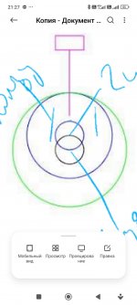

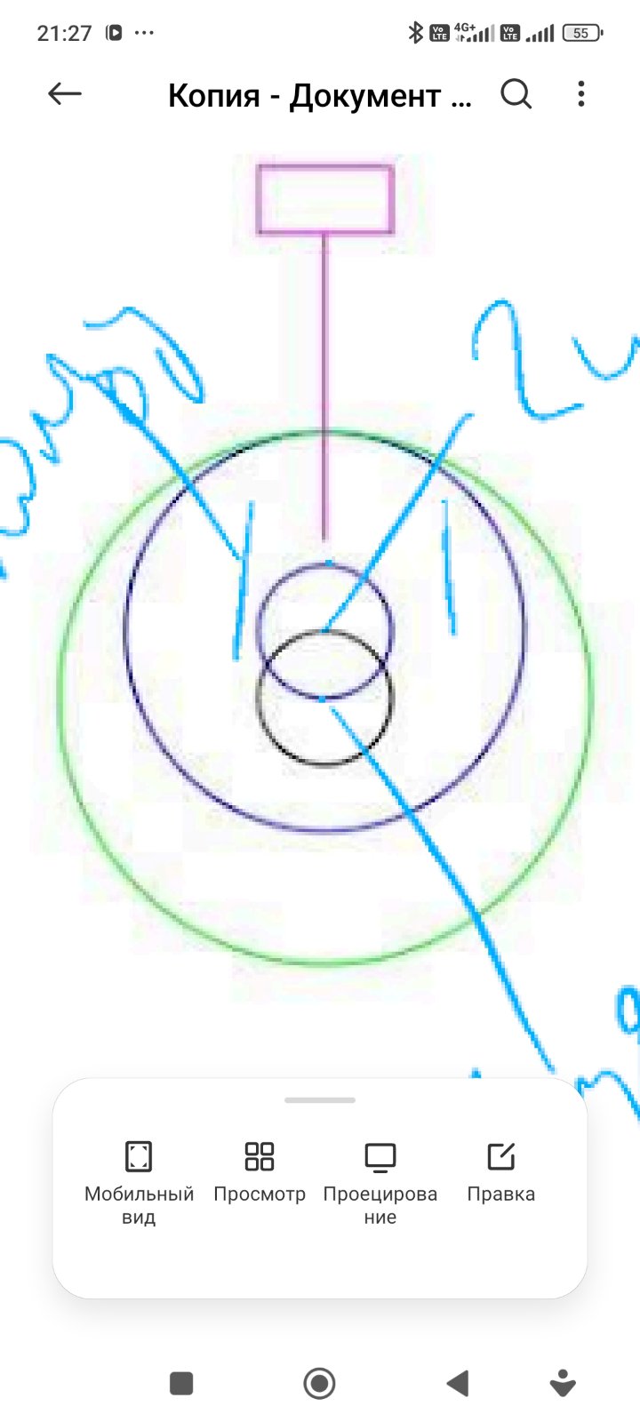

Так назовите пожалуйста! В прошлый раз по Вашей просьбе нарисовал схему, но всё равно не объяснили. В СолидВоркс и тот и другой крутятся идеально. И какой косяк Вы назвали?
Вот у вас в 309 посте есть рисунок, не можете сделать правый рисунок с кружочками покрупнее и обозначить на нем буквами центры окружностей и центр штоковой шейки и прорисовать поподробнее штоковый подшипник
Ну а что касается крутится, нарисуйте там двигатель баландина без соединительного вала, я подозреваю, что он тоже будет идеально крутиться
Вот скачал на планшет, увеличил на весь экран, показал 2 центра и поставил 2 направляющих. Сохранил только в пдф, к компу было лень лезть. На правом штоковый подшипник вокруг верхней синей точки.
По Баландину: если в проге полувалы не синхронизировать, будет стоять, как вкопанный, проходили, опыт в рисунках есть. И мелкие БСМ из пластика я печатал, в руках крутил.
Куда крупнее? Всё, что просил - обозначил.
Просто когда не знают, что сказать по делу, строят из себя обиженного. Больше ни чего не жду.

Еще чего не хватало, при чем тут обиды, просто чтобы объяснить нужно нормальный чертеж а не каракули
Желательно еще нужно поставить оси окружностей вертикальные и горизонтальные, поставить буковки центров окружностей и центра штоковой шейки, не кривыми линиями а просто буквами
Можно еще кусочек ротора показать, в котором поршень движется и штоковый подшипник прорисовать, совсем не трудно
Так, про шатунный сказать не чего?
Варану по варианту с бсм: какой штоковый подшипник хотите, чтоб разрисовал: скольжения или качения? Если качения, то это большая дыра в штоке и эксцентрик на валу. Если скольжения, то головка поршня и стержень - нарост штока. Да, шариков там нет, надо обильно смазывать маслом.
Какой "кусочек ротора, в котором поршень движется"? В цилиндре поперечном он движется, если это не понятно, я не объясню. Стержень в сверлении за цилиндром. Ладно, цилиндры - это поперечные сверления в роторе.
Нарисуйте нормальную схему, с осевыми линиями, и обозначениями характерных точек, чтобы было что нормально описать

Я вам объяснил, почему не будет работать, вы не поняли, значит я наверное плохо объяснил, ну или у вас проблемы с пониманием
Но по другому не умею да и лень
Но в вашей конструкции есть ещё больший косяк, если вам интересно какой, нарисуйте аккуратно схему, что не трудно, на которой будут осевые линии и обозначены буковками характерные точки
если вам это не интересно то не рисуйте, мне как то все равно
Я чертить ваши схемы не буду
