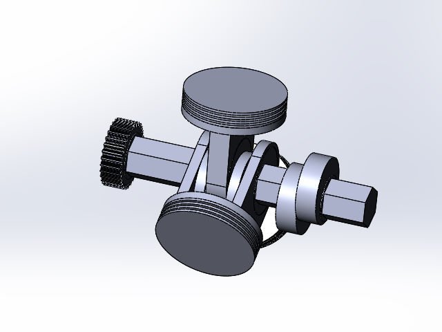

Роторно-лопастной. Не "ножницы", но похоже.
Возможно, и так, но у Кноба работает. А у Ванкеля вообще щели, и ничего крутятся.
Вы Ванкель лучше не вспоминайте, у него там другая схемотоза, намного целесообразнее чем у вас, а в перспективе мы и к дизельному варианту там придем.
А вашем случае к поршневой группе даже нормальное охлаждение не подвести. Точнее говоря, вообще нет доступа теплоносителя.
Аналогично этому двигателю уже были подобные схемы, как- то двигатель Рижского изобретателя Шнейдера, и зарубежный двигатель не с тремя а с двумя поршнями "Энидайн".
Истории закончились без конца.
Варан, если Вы про подшипник скольжения, то я в нём тоже сомневался, поэтому есть вариант с переносом боковых усилий на дополнительные эксцентрики с ползунами по направляющим в роторе.

Совсем забыл: у размещённого сегодня с бсм кинематика совсем другая, чем у размещённого год назад. У этого выходной вал соединён напрямую с ротором. То есть пара шестерней точно так сказать, программируемые, как у Ванкеля: в передаче вращения не участвуют.

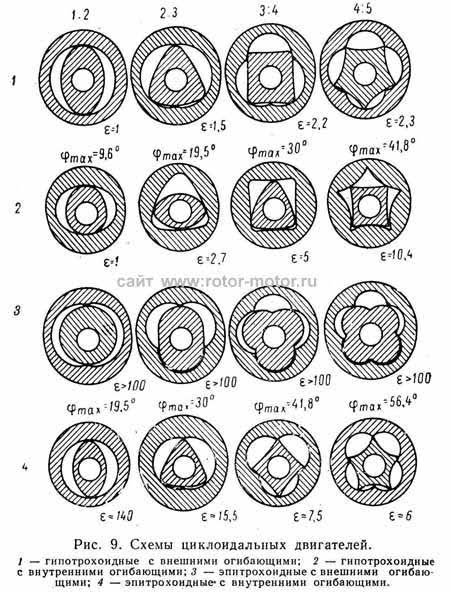

"мы", не "я"? Напоминаю, что в УК есть ст. 159, хотя там нужен причинённый ущерб. Вы ведь знаете, что в двигателе Ванкеля максимальная степень сжатия 15,5? И это без камеры сгорания, в растянутой щели между ротором и корпусом. Там с камерой сгорания бензин от двух свечей загорается.
От нереализуемых идей надо уметь отказываться.
1. имхо, если с турбонаддувом - то этого достаточно, не?
2. у ванкеля неоптимальная форма камеры сгорания - а если сделать вихрекамернный дизель? (знаю, что тепловые потери вырастут, но в этой части у ванкеля и так всё печально)

При к классическом исполнении РПД ничего развиваться не может, и расход топлива будет как и ранее, высокий, и ресурса не будет. Почему, потому что за 70 лет, с момента появления этой схемы, никто не решился сойти с наезженного пути. А, вот что-то у кого-то заработало, и на этом всё. Народ слепо копирует работающее железо. Далеко ходить не надо, РПД от Мазды стал "эталоном эпохи", хотя там много косяков.
Двигатель с турбонаддувом, да, из него возможен дизельный вариант, но только в комплектации с электронаддувом. Но для этого варианта нужна специальная камера сгорания.
Вихрекамерный дизель, тоже да, но для этого требуется еще более изощренная камера сгорания, и возможность ее продувки. Подобные конструкции были, и во ВНИИМотопроме и у японцев, но они не смогли довести их до ума.
