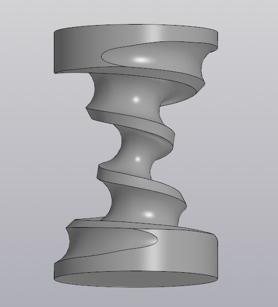

компрессорный отсек может сжимать воздух не по политропе или адиабате, а по изотерме, которая уменьшает затраты энергии на такте сжатия до 40%
Это не реально .
При изотермическом процессе P1/P2 = V2/V1, а при адиабатном P1/P2 = (V2/V1)k; где k - показатель адиабаты (степенной), для компрессора он равен 1.37-1.4.
Так понятнее ?

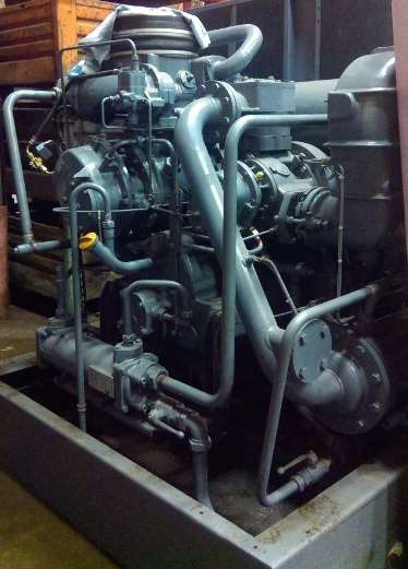

между ними стоят водовоздушные холодильники
Изотерму обеспечивает мембранный компрессор с охлаждаемой мембранойЦифири сравнивать - это теория . А на практике изотерму не обеспечите , слабо . 🙂
винтовые блоки сжимают воздух, за и между ними стоят водовоздушные холодильники, соответственно на выходе со второй ступени сжатия при 8 бар, температура воздуха всего 40 градусов Цельсия.

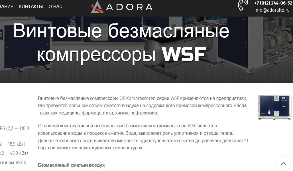

Для тех, кто читает через две строчки и не усваивает прочитанного... смотрим технологию, которая обеспечивает изотермическое сжатие внутри самого компрессора.
Ну там всё просто , водички добавили . Вода - мощный энергопоглотитель !На заставке прописано давление 13 бар, но если поискать получше в каталоге фирмы, то на одной из моделей есть компрессор с давлением на выходе 15.6 !!! бара, с температурой 40 гр.С. И это в одноступенчатом варианте.

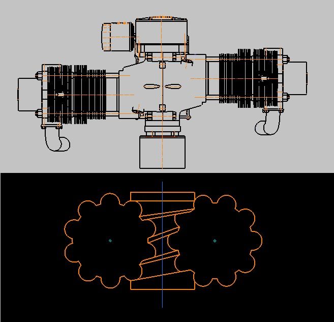

Я только не понял одного, с чего авторы решили, что газ пойдет расширятся не обратно, а в другую сторону? 🙂 Лично я не понял почему это произойдет. Когда механизм компрессоракрутит электродвигатель все понятно. В ГТД ттоже все понятно, а вот здесь все не очевидно...
