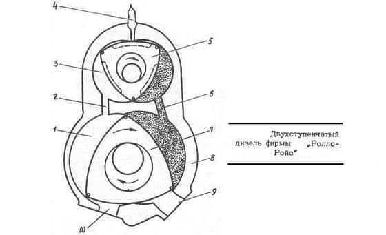

Ну уж "раз пошла такая пьянка" - можно и дальше усложнить, хотя бы для того, чтобы кпд предлагаемого агрегата был чуть ближе к современным его значениям для дизелей. (см. далее рис.)
1. в канал 2 устанавливаем интеркулер,
2. дизельный РП в секции высокого давления осуществляем при "алфа" 2-2,5 и более,
3. в соединительный канал 6 - топливную форсунку, для доиспользования кислорода, содержащегося в ОГ секции высокого давления (по аналогии с промперегревом в цикле ранкина),
ОГ секции низкого давления 7 через канал 9 направляем на  тяговую (т.е. соединенную с общим валом) турбину...
Вот как то так. Массогабариты и стоимость получаются, по видимому, как у СУ "Титаника", но зато мощность в одном агрегате и кпд... на недосягаемых высотах...
Поскольку каналы всаса и выпуска в теле ротора первой компрессорной секции расположены вплотную друг к другу, то как раз получается некое подобие интеркулера.
Над остальными надо думать, но в принципе все реализуемо. Нужно только увязать все в пространстве.
