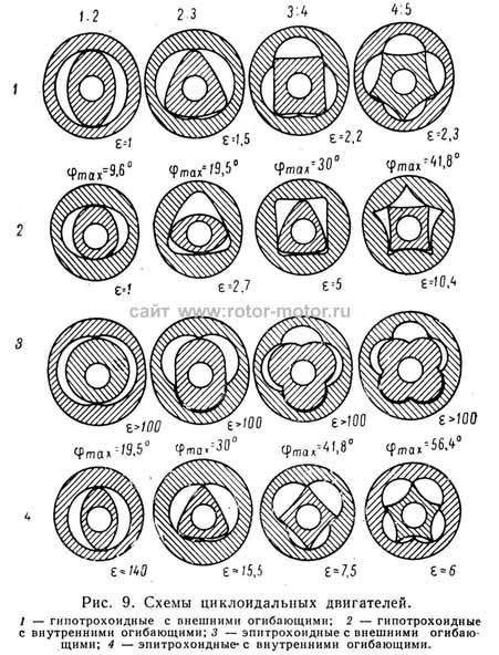

Варианты "ванкелеподобных"
    73,8 КБ · Просмотры: 187

Эффективнее , чем в РПД, охлаждение ротора РД «П» топливно-воздушной смесью и смазка масляным туманом. Значительно меньшее перекрытие фаз газораспределения расширяет диапазон оборотов РД «П», улучшает экономичность. Обработка наружной поверхности эпитрохоиды (ротора) более технологична, чем внутренней поверхности (у двигателя Ванкеля). Теоретически, при прочих равных условиях, схема с внешней огибающей дает более высокую мощность, чем схема с внутренней огибающей, т.к. имеет 3 рабочих камеры против двух, соответственно в 1,5 раза больший рабочий объем. Габариты и масса РД "П" при этом меньше за счет меньшего параметра С.
Равномерность крутящего момента РД «П» эквивалентна 3-секционному РПД или 6-цилиндровому поршневому двигателю (ПД). Кроме того, в РД «П» возможно выполнение 5 или 7 рабочих камер в одной секции, что по равномерности крутящего момента соответствует 8 или 12-цилиндровому ПД и позволяет получить на порядок больший рабочий объем в одной секции. Двигатель Ванкеля для увеличения равномерности вращения и/или рабочего объема приходиться выполнять многосекционным, что усложняет конструкцию,  увеличивает стоимость, массу, габариты и уплотняемый периметр, снижает надежность и т.д. С увеличением числа камер степень сжатия (СС) снижается.
В предложенном двигателе РД «П»  рабочая смесь/воздух подогревается в роторе (охлаждается ротор, - не нужны подогреватели смеси), что улучшает испарение топлива и повышает экономичность за счет более полного и быстрого сгорания, токсичность выхлопа снижается на 40%. Подогрев смеси уменьшает ее плотность, - фактическая СС уменьшается, а степень расширения остается равной номинальной СС, - получается цикл с продолженным расширением (ЦПР). Причем, нагретая смесь не теряет тепло бесполезно в интеркулере, как в ПД. Удельный расход топлива снижается на 10-15%. В ПД применение ЦПР вызывает рост габаритов, массы и снижение мех. КПД. В РД "П" это выражено в меньшей степени, кроме того, он имеет фору в виде 4-кратно меньшей массы и габаритов. Можно дополнительно подогревать смесь отбирая тепло у выхлопных газов.
Нет, так не бывает. При прочих равных. заданными ограничениями (15 м\с). кинематика ничего не дает. Просто будет длиннее линия обката и меньше обороты.

Расход топлива в сек. пропорционален рабочему объему (РО). У ванкеля объем 1 камеры теряется на газообмен (как в 2-тактном ПД), поэтому РО на 33% меньше, чем у РД «П» (при прочих равных).
Оптимальная средняя скорость скольжения апексов в РПД – до 30м/с (15м/с – это для ПД), в РД «П» - может достигать 120м/с.  (при мех. КПД 0,96). Как я уже писал, кинематика РД сильно зависит от параметра «С».
С.С. Баландин. Бесшатунные двигатели.М.М. 1972. Стр.25.
Видимо речь идет об удельных показателях. При той же скорости и габаритах двиг на внешней огибающей выдает больше мощности , чем двиг на внутренней. И это логично. Поскольку при внутренней (ванкель и иже с ним) апексы проходят по всему периметру внутренней камеры (области всаса, сжатия, рабочего хода и выпуска), а у "внешнеобогнутого" апексы скользят только по поверхности ротора, тогда как камеры (они же и цилиндры) остаются снаружи. (наружная огибающая)
По опубликованной схеме РД  Школьника вычислил параметр формы  С = 2,35. Это практически не отличается от применяемого в РПД Ванкеля  С = 2,25 - 2,55. По видимому А.Школьник тупо скопировал «лапоть» - эпитрохоиду с РПД. Синхронизирующие шестерни внутри ротора (как в РПД). При такой геометрии указанные показатели вряд ли могут быть достигнуты. В  РД «П» вынос синхронизирующих шестерен из ротора позволил уменьшить С до 1,75, - до предела обжать эпитрохоиду ротора и радиальный габарит РД.
