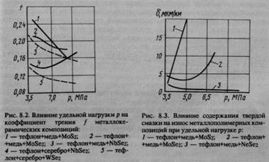

   Не считаю синтетику обычным маслом, речь шла о минералке. Следующее, в приведенных Вами графиках присутствует тефлон, он не подходит для горячей зоны, плывет знаете-ли под нагрузкой. У нас в институте, для Стирлингов, и "адиабатных" моторов, разрабатывали пары трения, которые работают без смазки, вплоть до 750 градусов С. Диссертация одного из коллег лежит у меня с полностью разработанной под одну из таких пар трения технологией. И что, так и не смогли внедрить, на своем же отраслевом предприятии (Коломенский маш.з-д).

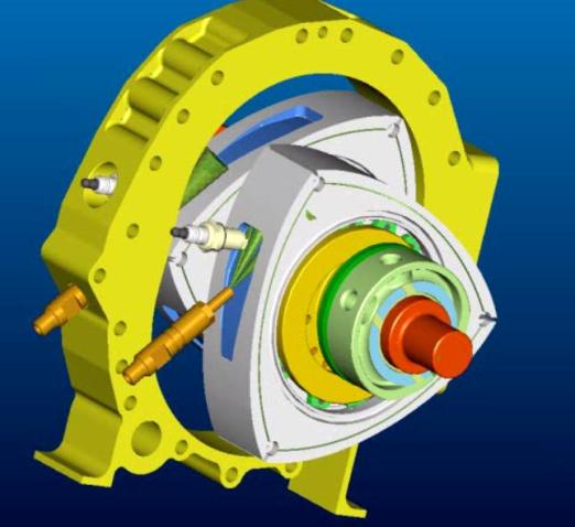

  Нашел кстати схему работы РПД от "Джон Дира", точнее неизвестно кем нарисованную анимацию от 2010 года:
http://yandex.ru/video/search?text=%20WANKELKINEMATIK2&safety=1
Это чистый тефлон плывет. Здесь описывается композиция на основе пористой меди с наполнителем мелкодисперсным тефлоном и сульфидом молибдена. Это совсем другое дело.
  Ничего это не меняет, тефлон  в любой композиции плывёт, разве градусов на 50 выше. Потому как он полимер, а не металл.
