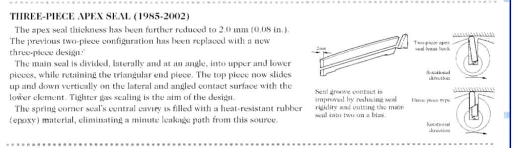

Продавить по всей ширине столь прочный металл, как у апекса, это посеръезнее. ..А прорыв газов то как раз ..
Тут явное противоречие. Если на боковине отпечатался рельеф паза, значит она прижата как вы и сам говорите неслабо к стенке паза. Тогда где газам-то проходить?
   Вы когда-нибудь изношенное поршневое кольцо видели, или нет... похоже что не видели, кольцо не сколько изношено по периферии, сколько расплюснуто по торцевым плоскостям, и это не мешает газам прорываться через них.
Спасибо. Смотреть и видеть это не одно и то же. Суть-то в том, что через такой плотный "продавленный" зазор много газов не прорвется. В принципе. Может еще где поискать утечки?
  Не надо искать нигде утечки, лопатка вибрирует, и никогда не покоится в одном положении, поэтому и перепускает, а в момент перекладки нарушается геометрия. Кроме того, боковые грани тоже не шибко уплотнены.

...лопатка вибрирует, и никогда не покоится в одном положении, поэтому и перепускает, а в момент перекладки нарушается геометрия... По большому счету надо переходить на другие уплотнения.
Если она так вибрирует, что перепускает через боковой зазор, то по рабочему зазору она в это время будет перепускать намного больше. Верно, надо переходить!

   Нашел нужный файл в японском издании, изучайте.  Лично мне при покупке "13В" попался второй вариант лопатки ( фото внизу). После разборки оказалось, что и там всё расплющено.
    40,6 КБ · Просмотры: 183
