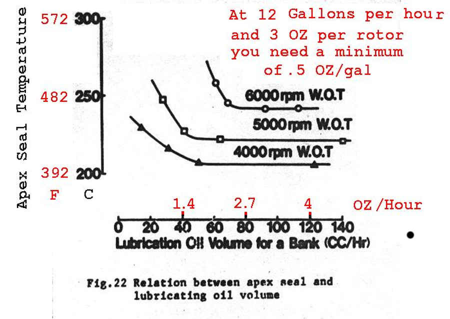

   Диаграмма опубликована компанией Mazda, показывающие влияние смазочного масла на температуру радиального уплотнения как функцию об / мин при широко открытой дроссельной заслонке.

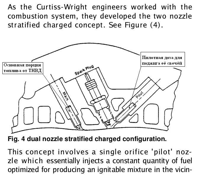

   Вот кстати схема поджига топлива в двигателе фирмы "Джон Дир". Что-то среднее между дизелем и бензиновым мотором, и соляра и трамблер в одном флаконе. Наверное дизельной эту схему признать нельзя, явно не дотягивает. Хотя плюсы есть, поджиг на холодную соляры искрой, хорошая идея. Неплохо спрофилирована и камера сгорания на роторе, она точно в створе форсунки, в виде расширяющегося конуса под малой осью трохоиды, что дает хорошее сопровождение струи топлива потоком воздуха, защемленном в заднем кармане. Где то у меня в архиве и фото и видео этого процесса, найти только не могу.
Это всего лишь попытка изобразить многотопливный РП, какой и должен быть у танкового ДВС. Разумеется, как и все у американцев, попытка была успешной... ;D

   Это геометрическая степень сжатия, как ей и положено. Кстати керамические лопатки из Карбида кремния (позже появился апекс и из нитрида кремния)  были впервые  разработаны доктором Франциско Inanette (вероятно итальянец по происхождению), так вот на них ротор "ходит" 500 000 километров (прогнозируется 20 000 моточасов). В РПД компании Мазда для смазки трохоиды используется картерное масло, подаваемое на трохоиду отдельным лубрикаторным масляным насосом, это масло с присадками, выгорая, присадки  остаются на трохоиде, забиваясь в щели. Целесообразней бесприсадочное масло добавлять в топливо, в пропорции...не знаю как комментировать: "около одной унции на один галлон газа"
если пересчитать на бензин (по калорийности природного газа)- получим 1 к 40...1 к 50. как в современном двухтактном мопеде.
...получим 1 к 40...1 к 50. как в современном двухтактном мопеде.
  Спасибо за разъяснения.  Однако когда я общался с москвичами, ремонтниками РПД, они советовали поднять в РПД соотношение масла к бензину до 1/100  и даже более. Мне кажется на соляре этого не потребуется, дизтопливо само по себе смазка, и уж точно на стенках при впрыске, что-то, да "осядет". Надо только добиться того, чтобы от форсунки рикошетило что-то и на трохоиду.
