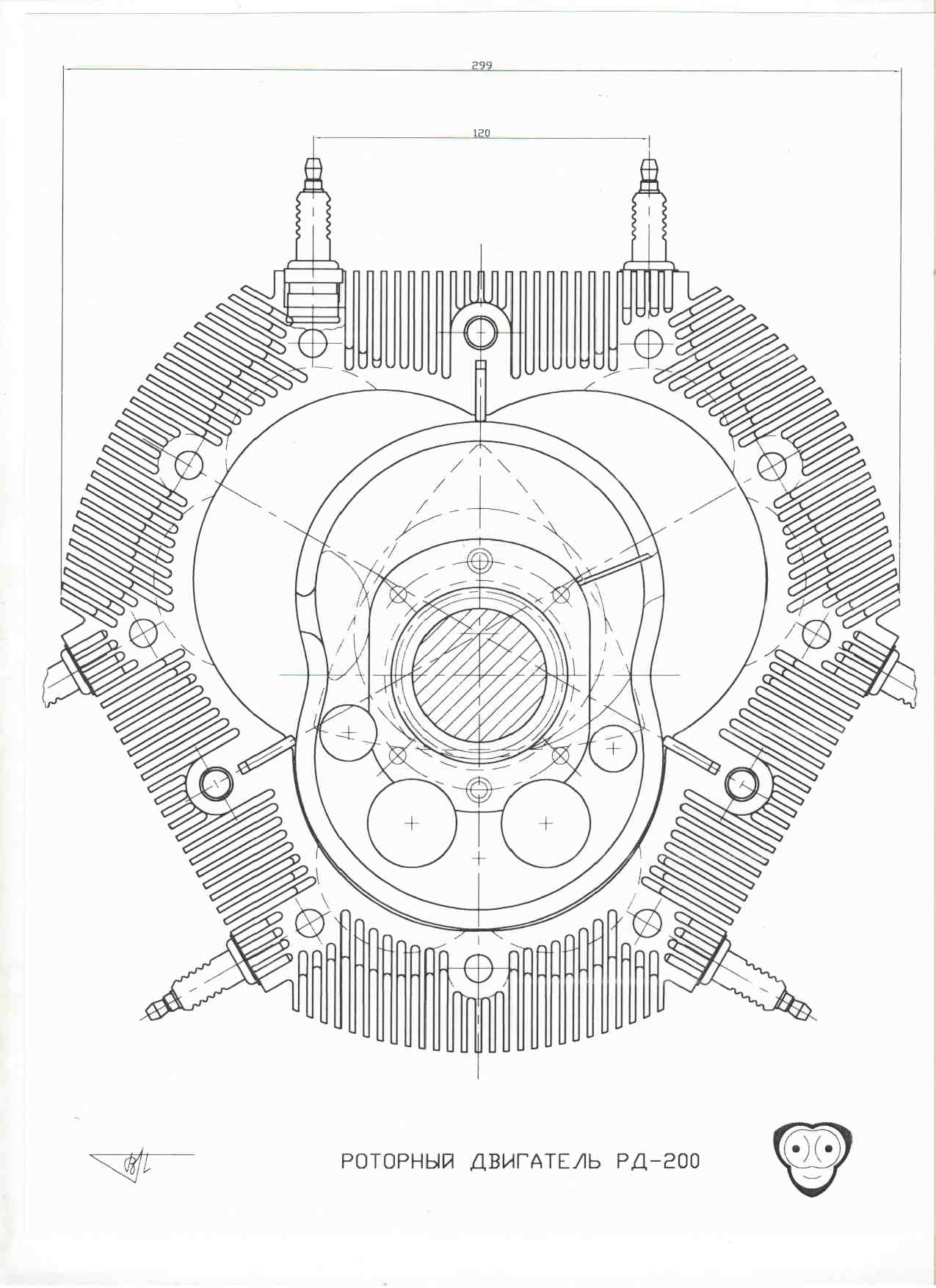

chenia сказал(а):
Этот двигатель (если я конечно в ту ветку заглянул) неработоспособен по следующей причине - категорически нельзя. что бы выдвижение лопатки обеспечивал кулачок. Это не работает.
Это не шиберный, а эпитрохоидный, как и Ванкель, только «вывернутый» ванкель.
    144,9 КБ · Просмотры: 262
предполагает изохорный процесс, где выстой?
А что вас смущает? Почему вам кажется, что его нет?
streej сказал(а):
параметр формы С (по Бениовичу) больше 2,3
Как вы это определили? Уточните определение параметра плиз. Я попробую сам сосчитать.

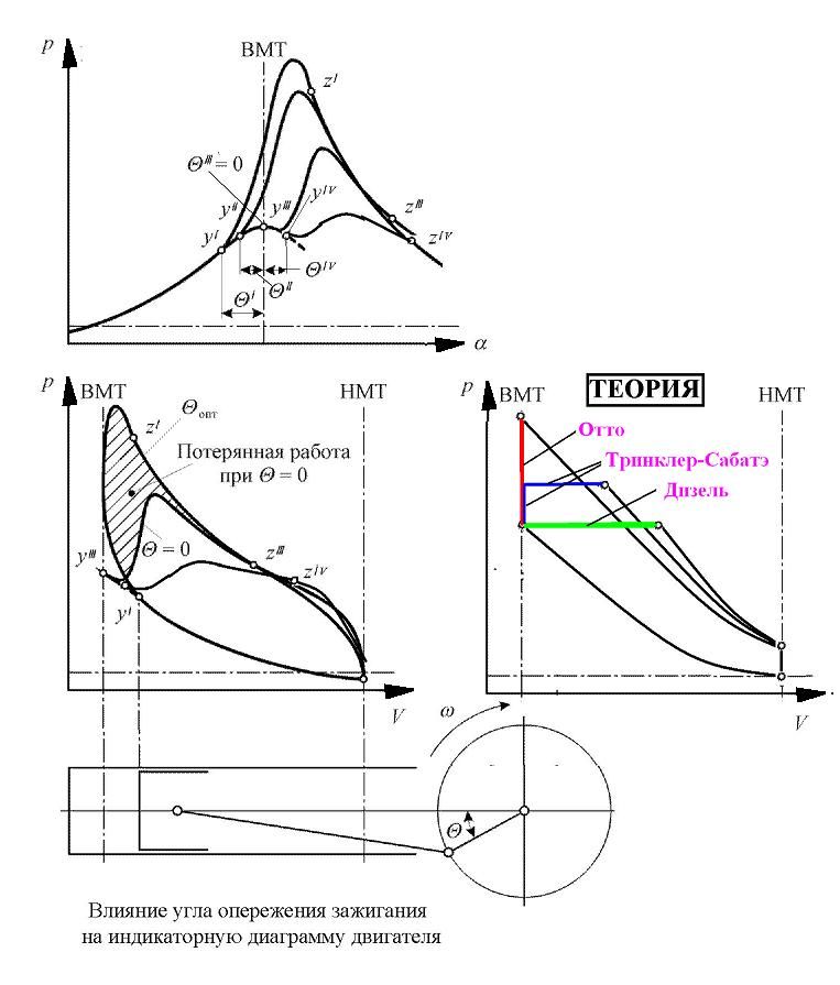

Руководитель кружка, более практик, на станции юных техников демонстрировал на стенде нам, ребятне, свой бензиныч и влияние на его работу и параметры (крутьмомент, частоту вращения, максимальное давление в цилиндре) угла установки зажигания. Объяснял на словах и по плакатам изменение диаграммы (теоретического цикла) от Отто до Дизеля и обратно.
Позже, в техникуме, пред по термодинамике и тепловым двигателям дал дополнительное объяснение такой трансформации рабочего процесса (см. вложение).
На практических занятиях, на стенде с наддувом нам показывали (и давали поработать самим) трансформацию ПуВРД с управляемой клапанной решеткой в ПВРД (т.е. Хемфри в Брайтона и обратно).
ГТУ с изменяемым циклом давно уже не новость.
Неужели Вы в своей практике с такой возможностью не встречались? 😱
Последствия таких "игр" - другой вопрос.

Lewww сказал(а):
Но сказать "конвертация теоретического цикла"... Это научное понятие, некий шаблон, и к нему слово "конвертация" не применимо.
Дизелю "не понравился" цикл Отто и он его модернизировал (конвертировал, трансформировал, изменил) и благодарное человечество стало именовать этот трансформер "циклом Дизеля". Таких примеров полно.
И в приведенной вами выше табличке какие-то косяки, т.к. изменением угла опрежения зажигания невозможно изменить теоретический цикл
Изменяется реальный цикл, который в каждом конкретном случае описывается соответствующим теоретическим циклом.

chenia сказал(а):
А какая деталь его обеспечивает? Это довольно длительный интервал времени. Там его (судя по видио) его нет.
А какая в ПД? Коленвал и шатун. Здесь коленвал, ротор и зубцы на статоре. Видимо вас смущает, что ротор непрерывно вращается. Представьбте себе сферический вращающийся на пальце поршень ПД (теоретически). У него что выстоя не станет? Наоборот, время выстоя у РД Грея (спасибо Стрижу!) в разы больше, чем у ПД. Эти исследования были проведены еще в 60-х, Стриж давал ссылку. Пэтому с диаграммой все в порядке.
chenia сказал(а):
Даже если был бы выстой и достигнуто максимальное давление ( а его на полное время сгорания в данной конструкции нет ), то это само по себе не дает 15 % прироста площади диаграммы.
Может дает, может не дает. СС же увеличена и существенно, это тоже учитывать надо. Важнее то, что вы признаете, что рост КПД имеется? Тогда можно прекратить спор, все равно реальный рост КПД можно определить только экспериментом.
Большой "лапоть" вы видите скорее всего вследствие той же увеличенной СС. Для ПД было бы то же самое. Чем выше СС, тем больше "лапоть", независимо от конструкции.
Интересна критика, так что громите.
Вадим, да что тут громить?
Во всех таких двигателях повышенные потери на трение.
Посчитайте скорость скольжения лопаток на внутренней поверхности статора. Я не буду - не знаю размеров и рабочих оборотов, да и надоело.
Кроме того на лопатки действует центробежная сила и сила давления газов, причем не только на "боковую" поверхность, но и на "прижим"!
Среднюю скорость поршня, я думаю Вы знаете - вот и сравните.  🙂
Даже в условиях гидродинамического режима смазки (например - коренная шейка дизеля) при 3000 об/мин диаметр 94 мм (КАМАЗ 740) - это максимум возможного по трению.
Здесь таким режимом и не пахнет.
Двигатель Курочкина имел такую же "хрень" и работал только на ХХ...
