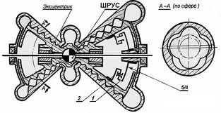

...6) Хорошо бы "заменить прецессию" на двухваньное вращение и поставить параллельный вал синхронизации отбора мощности, для исключения скручивания основного.
  По этому, и остальным пунктам, вариантов может быть сколько угодно. Как и со шрусами, так и с косой шейкой, с валом-ротором... . В целом же рассуждаете здраво. Только я в качестве основной версии изготовления ротора-статора вижу не ЧПУ, а метод штамповки (пуансон-матрица)... шлёп... шлёп. Или раскатка тел вращения роликами, на жестком "болване", своего рода, та же штамповка.
   По поводу рабочего процесса, можно и подискутировать. Конечно вы правы, горение можно и в бублике организовать, а можно и в витках, мне представляется оптимум в виде совмещения этих крайностей. В пользу второго варианта есть желание настоятельная необходимость, на линии расширения оболочки ротора и статора выполнить из материала, типа двуокиси циркония (как в свое время делали к примеру в МГД-генераторах), это повысит среднюю наружную температуру стенок на расширении до температуры, близкой к температуре горения смеси. Показатель политропы расширения (показатель адиабаты) при таком раскладе будет практически идеален. Герметичность будет тем выше, чем выше будет температура поверхности, тогда обе поверхности, по линиям, близким к соприкосновению будут представлять из себя "плазменный шнур" - уплотнение высокой степени герметичности. Также не нужно бояться, что топливо не успеет "догореть", гореть ему позволительно в течении несколько оборотов вала, а не 125 градусов (теоретически 180),  как например в поршневом исполнении, или в РПД версии, где горению отводится в полтора раза большее время - плюс, который на сегодня практически не используется.
    О витках, я уже расписывал ранее, что при равном количестве витков сжатия расширения, линия расширения всегда длиннее, как минимум на один виток, так что продолженное расширение, вещь гарантированная.

Кстати сегодня в основном я завершил доработку схемы с монолитным валом. Сегодня-завтра пришлю.
  Ну и молодец.Так держать. Кстати прошелся по твоей ссылке ... эти ребята азотируют до 0.2 мм., серьезная заява. В газовой среде  на подобную глубину, процесс насыщения азотом достаточно длителен. А здесь раз, и готово.
Да, эти ребята делают быстро, когда работы много, то они работают в три смены.
Отправил на почту.

Сегодня отдал своим ЧПУшникам чертеж и прогу для станка  статора своего двигателя до конца недели сделают а пока нарисую остальное

есть такая весчь как коэффициент температурного расширения и какие бы покрытия и конструктивы не применялись бы у статора и роторов они будут всегда разными в жару в холод  зимой летом это всегда разные зазоры
и если хоть както ето удастся запустить то дальше вообще ##па
статор охлаждается а роторы нет я не вижу решения по их охлаждению
маслом , если для впускного ротора с натягом можно применить (Т до 400грд) то в выпускном роторе (Т около 2000грд почти по всей длине ) никак
а это 100% клин
так что СС- "-"

   Всё получил, качество хорошее. По конструкции всё нормально, только крышечки нет смысла делать, пальцы можно пропускать сквозь оси, с последующей фиксацией.
