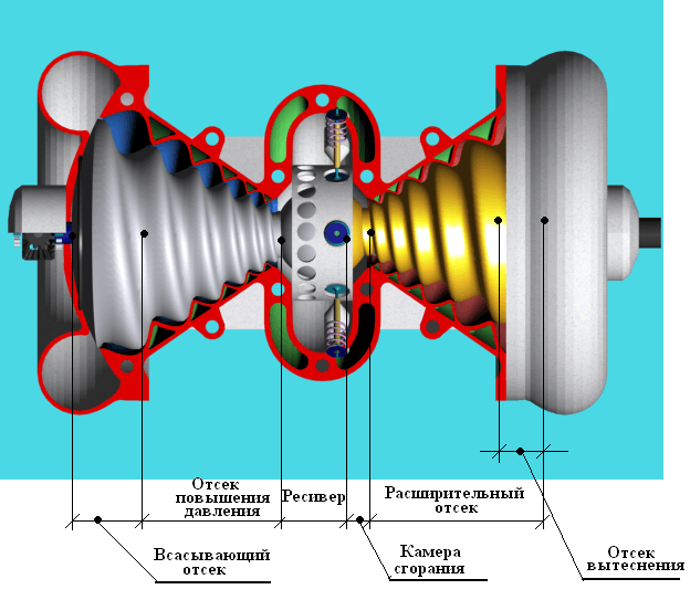

есть такая весчь как коэффициент температурного расширения и какие бы покрытия и конструктивы не применялись бы у статора и роторов они будут всегда разными в жару в холод  зимой летом это всегда разные зазоры
и если хоть както ето удастся запустить то дальше вообще ##па
статор охлаждается а роторы нет я не вижу решения по их охлаждению
маслом , если для впускного ротора с натягом можно применить (Т до 400грд) то в выпускном роторе (Т около 2000грд почти по всей длине ) никак
а это 100% клин
так что СС- "-"
- очень важно что рабочие площади наоборот малы (учтите многостадийное сжатие и сравните с ГТД - именно его считаю за прототип);
- Температурные поля/расширения учитывают при проектировании (и рабочие;
- Нагрев ротора/статора примерно одинаковы, удлиннения однонаправленны (по большому счёту);
- автор писал про теплоизоляцию. - тоже плюс;
- дополнительное охлаждение как ротора так и статора советовал бы воздушные:
1) не нужна доп. баласировка(масла или воды);
2) и писал уже про активную рекуперацию тепла.
- Где притрётся - учтётся далее, в следующей сборке;
Ну всё реально, хочешь так, или так + так.
Когда есть варианты это хорошо. Может подскажете тоже, вы ведь помочь хотите. Интонация не так важна как сам совет.
Думать + делать, а с этой машинкой не грех повозиться.
Сразу - "100% клин"...   :'(
нагрев ротора и статора не одинаков автор предусмотрел охл статора  а охл воздухом малоэфективо нужно другое кардинально  другое решение

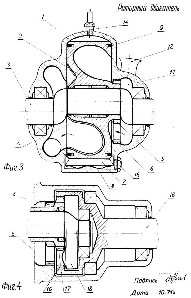

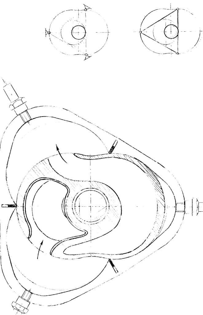

Поженил Ванкеля с планетарно цевочным редуктором:
Лет 40 назад тоже предлагал РД (по схеме Грея) с встроенным 2-ступенчатым редуктором. Первой ступенью служили синхронизирующие шестерни РД. Добавлялось только 1 звено, - вал с колесом внутреннего зацепления.
    93,5 КБ · Просмотры: 151
    65,8 КБ · Просмотры: 155

Любопытно. Впускные выпускные перепускные каналы в теле ротора - простор для фантазии. Множество вариантов. Съем оборотов от синхронизирующих шестерен до циклоидально цевочного или даже планетарного редуктора, с вала или даже с корпуса - тоже множество вариантов.

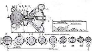

Если позволите, подброшу пару гнутых... 😉
Это картинки полости РВД из патента, как я полагаю, Булагена (спасибо ему 🙂).
Что интересно. Полость, отсекаемая линиями смыкания поверхностей ротора и статора, представляет собой почти симметричный относительно оси вращения ротора виток спирали. Теоретически это означает, что все элементарные векторы давления перпендикулярные поверхности стенок данной полости в значительной мере уравновешиваются.
Откуда появится вращающий момент? :-?
Глядя на эти крюки можно голову сломать. По геометрии и сопряжению вала 2 в статоре уже много написано. Момент оттуда же, что у РПД и см. рисунок пост #1491, проиходит замыкание обёма, оси вала и статора не совпадают (это уже плечо). Внутренний двухзаходный вал обкатывается по внутренниму трехзаходному с постоянным замыканием и уменьшением замкнутого объёма (этот замкнутый объём без разрыва не меняя геометрию, сдвигается к меньшим размерам, и меньшему объёму).
Для определения сил (даже без движения, когда есть стационатная картинка с какими-то силами, плечами и моментами, и сосвсем не понятно что куда давит) есть метод минимальных перемещений. Рисуете стационарную картинку, потом под действием предполагаемой силы F происходит очень маленькое перемещение скажем dL, рисуете новое состояние (новую картинку) системы, что где сдвинулось чисто геометрически. Если система очень сложная, но на входе перемещение dL и сила F, то затрачена работа dA=F*dL. На выходе можно измерить dL1 и узнать силу на выходе F1. dA=F*dL=F1*dL1. Это конечно элементарно (закон сохранения энергии для геометрии), но очень полезно для "проверки примера" и чтобы не сломать мозги.
Аналогично можно проверять будет сила, момент и т.д. или нет, для других задач:
dA=M*dw (вращение), dA=P*dV и т.д.
Т.е. dA=M*dw=P*dV.
Где что давит не понятно, "... почти симметрично, перпендикулярно и т.д. ...", но если есть давление которое при перемещении увеличивает объём, то есть работа по вращению на угол с искомым моментом. Я если в деталях не особо соображаю в новой машине, делаю такую проверку, а потом догоняю в деталях.
Здесь, есть замыкание объёмов, при вращении (турбина) есть увеличение объёма - есть работа, а значит и момент.
Вот если не видно горы, ну почти нет уклона, а колесо покатилось, значит уклон есть.

Действительно прямой анализ формы "слизняка, намотанного на конус" (которого мне напоминает форма этой полости) показывает, что правая половина фигуры 31 практически уравновешивает левую половину, и таким образом они не работают полезно. Осевая разница, получаемая вследствие конической формы ротора, уравновешивается реакцией его опоры. Остается несимметрия верха и низа фиг 31. Но она приходится как раз на вершину эксцентрика (точнее на впадину, но это без разницы), то есть на очень маленькое плечо эксцентриситета. И даже когда ротор будет поворачиваться, "слизняк" повернется вместе с ним и опять будет давить на вершину эксцентрика. Другими словами момент получится очень небольшим. Что фактически коллеги подтверждают...
Теперь сравним это с работой ПД (или РПД). Допустим объем слизняка равен объему цилиндра, и давления тоже равны. Сопоставим площадь поверхности, время нахождения горячих газов в полости и величину полезной работы...  :-[
Вот и возникает закономерный вопрос, так с какой же эффективностью эта машина сможет преобразовывать потенциальную энергию горячих газов в кинетическую энергию вращения выходного вала?
Теперь сравним это с работой ПД. Допустим объем слизняка равен объему цилиндра, и давления тоже равны. Сопоставим площадь поверхности, время нахождения горячих газов в полости и величину полезной работы...

если судить по рисунку  то в каждый момент времени  срез пары ротор-статор представляет из себя трохоидную роторную машину с планетарным движением ротора выполненного по однодуговой эпитрохоиде с внешней огибающей эта схема кстати имеет наибольший эксцентриситет среди ТРМ этой группы и если принять крайний виток равный по площади  крайнему положению ротора ванкеля на выхлопе то примерно е=27мм против 15 у ванкеля
и чем хороша это схема что в ней линия момента за оборот прямая в отличии от РПД и ПД
    11,9 КБ · Просмотры: 134
Ну прямая, но у что? Движение то все равно планетарное, есть эксцентриситет, кроме того ШРУС, который мало того, что торчит в КС, еще и должен работать на сумашедших оборотах....
