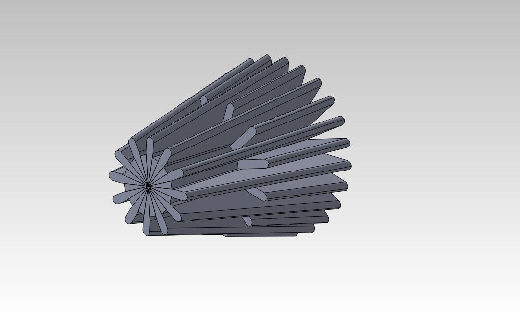

Есть конический вариатор из двух конусов и промежуточного ролика. Ролик двигается между конусами и меняет передаточное отношение.
Математически понятно, что можно получить точку контакта не на фрикционных поверхностях ролика и конусов, а на точке контакта эвольвенты зубчатого зацепления.

Нет, я же писал, что канавки приходят к малому диаметру не все. Канавки сливаются две в одну, потом еще раз две в одну.
Я считал, математически это получается. Форму и размеры зуба (и канавки) не меняется.

.... конический вариатор ...
Ну в общем-то я угадал.
Взято тут: http://www.freepatent.ru/patents/2398146
Таких заведомо нерабочих патентов жуткое множество.
Чудес не бывает. Сколько зубьев входит в конус, столько и выходит. А передаточное число - соотношение зубьев, а во фрикционной передаче - соотношение диаметров.
Немного не то.
Попробую накидать на на бумаге - в компе пока не умею.
Чудеса надо создавать своими руками и мозгами.
Возьмем большой диаметр конуса и посчитаем зубчатое зацепление с числом зубьев N1.
Потом возьмем малый диаметр конуса и посчитаем число зубьев N2.
N2 меньше, чем N1 в определенном соотношении.
Значит нужно резать впадины на полную длину конуса только те, которые входят в N2.
Остальные должны не доходить до малого диаметра и соединяться между собой....
Немного не то.
