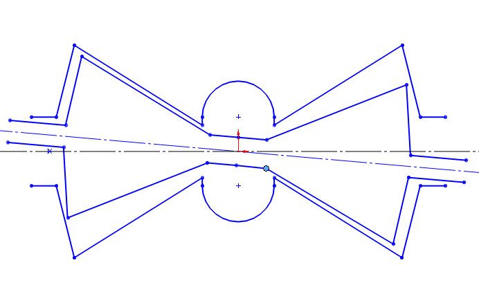

Э зачем проводить всякие эксперименты если уважаемый Е_Т изобразит нам схему ниже
но при условии что и ротор и статор будут вращаться а точка вращения обоих совпадает с точкой вращения ротора(ось ротора неподвижна) начиная с ВМТ
и тогда вы сами увидите и поймёте, я надеюсь, что всё очень просто 🙂
и не забывайте что представляет из себя РВД в каждый момент времени
для подсказки
    4,8 КБ · Просмотры: 185

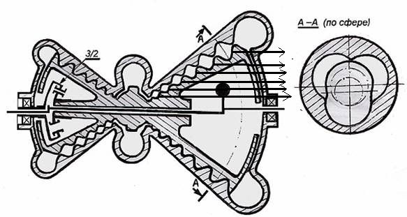

Ваш вращающийся трёхлучевой ротор надо постоянно прижимать к статору мощным опорно-радиальным подшипником (и добавляются теже моменты перекоса).
а как же решить проблему в этой схеме  😀
    37,4 КБ · Просмотры: 132
Здесь всё норм. Макс. давление в середине, "вал" работает на растяжение. Вот если RVD решит оставить здесь шрус, тогда "разрезаный вал" придётся сдавливать "теми самыми подшипниками".
здесь ротор ничем не фиксируется или он будет держаться за счет сил трения  на всасывающей стороне :-/
Подшипники нужны, но нагрузка будет меньше на силу со стороны комрессора, (F=Fт-Fк). Кстати, с шрусом результирующая осевая нагрузка будет больше (из-за большего угла наклона турбины).
а как бороться с моментами от сил направленных к оси ротора :-/
они возникают и при направлении сил вдоль оси ротора надо учесть результирующую 🙂
какие же подшипники такое выдержат ;D
А ещё "балансировка прецессии" идёт с нагрузкой на промежуточные подшипники  :-?
Поэтому предлагал RVD наружный и внутренний роторы без прецессии.
С моментами можно бороться увеличивая плечо, т.е. разнести подшипники подальше удлинняя валы.
подытожив всё вышесказанное РВД приблизился  к  ТРД  по габаритам стоимости материалов и комплектующих  по эффективности пока где то в районе парового ПД
