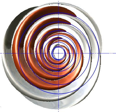

Удалось вычленить и замерить замкнутые отсекаемые объемы. Можно сравнить. В порядке возрастания от витка к витку, на рисунке подсвечены красным цветом:
Volume 1 = 193.42  mm3
Volume 2 = 809.75  mm3
Volume 3 = 2448.55  mm3
Volume 4 = 5977.37  mm3
Базовый конус 120 градусов. Габариты пары ротор - статор около 100 мм.
Круто! Увеличение (оно же степень расширения (сжатия)) - 30 раз! Убедительная просьба - обозначьте плиз ось вращения (прецессии) подвижного конуса.
Не знаю, 30 раз это хорошо или плохо? :-/ Чем больше тем лучше? Можно еще поиграть углами, эксцентриситетом, количеством волн, габаритами, увеличить показатель. В случае с двойным статором показатель соответственно удвоЯица.  🙂 В многослойном - умножается.
Ось ротора отклонена от оси статора на 6 градусов. Ротор вращаятся по часовой, ось конуса ротора катится против часовой.

- Да играй сколько хош ;D
Это понятно, Просьба была в том, чтобы увидеть как геометрически взаимнорасположены оси и полости. 30 раз на диаметре 100 мм это самый раз... 😀
Видимо ось симметрии статора на рисунке выглядит как точка (проекция) в середине между тремя точками - заходами полостей. Теперь ось ротора видимо имеет наклон в сторону противоположную самому толстому месту полостей - "слизняков". Плоскость, проведенная через оси статора и ротора поделит эти полости почти точно посередине. Это значит, что моменты от давления газов почти точно уравновесят свои половинки в полостях. Опять тот же проклятый вопрос "откуда момент на валу?".
доходчиво обьяснил.
Видимо проблема в том, что я недостаточно доходчиво задаю вопрос... В развернутой (доходчивой) форме он звучит так: "какая доля энергии расширяющегося газа будет преобразовываться в полезную работу (момент) на валу РВД, при условии, что камера расширения охватывает ось вращения (вал) двигателя кольцом, да еще с перекрытием?". Думаю, что правильный ответ на него будет таким: "примерно 10%".

Я прикидывал, расчетом это назвать трудно. Поскольку уважаемый Е_Т проигнорировал мою просьбу по обозначению расположения осей вращения на его рисунке из Ответ #1650 и никак не прокомментировал мои предположения о месте их расположения, то я провел линию, соединяющую ось статора (ось прецессии) и ось текущего положения ротора (прикинув ее положение описанным выше образом). Эта линия есть проекция соответствующей плоскости. Затем прикинул площади проекции полостей на плоскость чертежа по каждой замкнутой полости по обеим сторонам от построенной линии. Прикинул расстояние от линии до центра тяжести каждой "половинки" (плечо). Умножил одно на другое, разделил на общую площадь проекции полости и просуммировал по полостям и сторонам. Разница по сторонам  составила указанную цифру с ошибкой примерно +/- 100%. Именно эта разница по моему мнению и определяет возможную величину момента на валу. Как видите, все предельно просто.... 😉

Вашей оценкой удивлен, но Ваш способ "графического интегрирования" достаточно точный. Поэтому я решил помочь Вам данным рисунком, на котором есть ось статора. Теперь Вы сможете разбить объёмы на малые площади,  вычислить произведения площади(объёма) на плечо на давление, суммировать получив "момент инерции площадей(точнее объёмо-давлений)" с точностью до 10%(вместо +-100). Убедиться в чем-то( или разубедиться) можете только Вы сами посчитав поточнее. Как Вы потом определяете КПД машины не знаю, прошу Вас научить меня.

Совершенно не вижу смысла считать эти проценты более точно, пока Е_Т не сможет указать точное положение осей.

У меня тут свои тараканы. Я постоянно переписываю алгоритм, так как путь к совершенству бесконечен, старые варианты построений удаляю, к сохранившемуся файлу, где я вычленил пазухи, осей уже не сохранилось, при попытке перемоделить заново спотыкаюсь на булевых, т.к. компик слабенький, карочи не обессудьте, пока есть что есть. :-/
