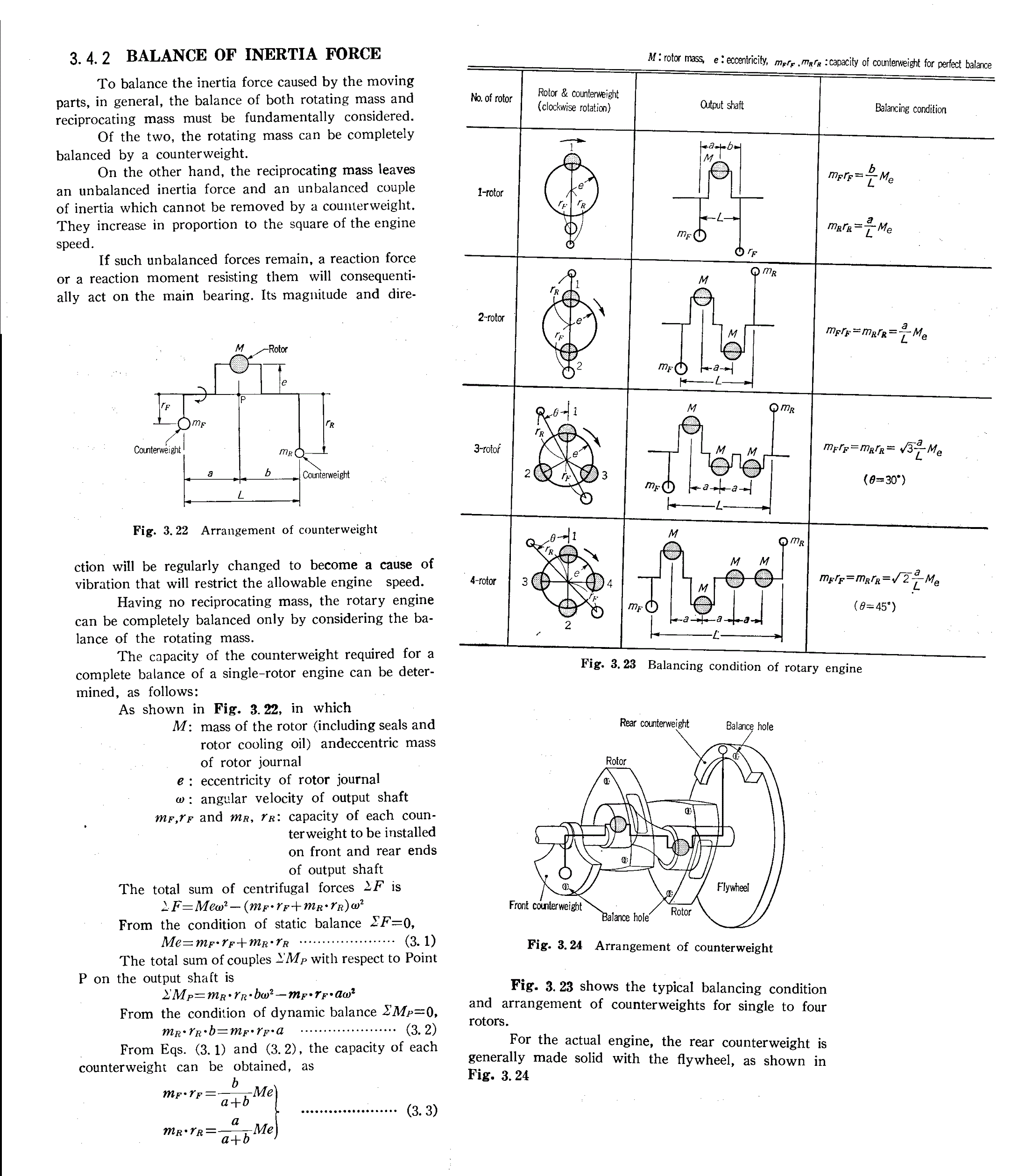

кое что о балансировке РПД
даже двух роторный надо уравновешивать :-?
    234,2 КБ · Просмотры: 221
Это уравновешивание продольного момента. В односекционном Ванкеле его  нет.
В двухроторном роторы взаимно уравновешивают друг друга, а продольный момент уравновешивается валом. Но и здесь часть момента остается неуравновешенным, так как частота вращения  вала не совпадает с частотой вращения роторов....

Миллер, можно ли сбалансировать ОТДЕЛЬНО ротор относительно его собственной оси симметрии/вращения? Это сказка или нет?
Сложновато получается, имея в виду, что ротор вращается вокруг эксцентриковой осы, а также выполняет планетарное движение вокруг оси вращения вала.
Можно. Уважаемый Martensito (пост 1711) выложил схему уравновешивания продольного момента двухроторного РПД.
Теперь представьте себе, что ротор делает два оборота, а вал три.
Вам ничего не мерещится при этом? 🙁
