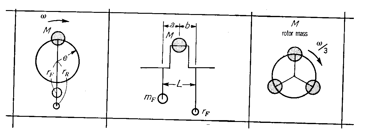

Господин Миллер а если на шатунную шейку   коленчатого вала надеть диск так чтобы его центр масс совпадал с осью шатунной шейки то как уравновесить такую конструкцию и будет ли способ уравновешивания отличаться для вращающегося и не вращающегося диска и зависеть от скорости вращения диска
Уже по вопросу видно, что Вы не понимаете предмета.
Если диск своей массой приводится к оси шейки КВ, то он уравновешивается противовесами.
Если диск имеет и другие оси вращения, как ротор РПД, то он тоже приводится своей массой к оси КВ, но как мы видим его число оборотов может не совпадать с числом оборотов вала.

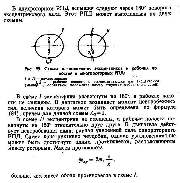

Вал успевает сделать один оборот, а ротор 1/3 или 2/3 - неважно. Симметрия дисбалансов иногда отсутствует.
Это значит, что дисбалланс противовесов вала в случае симметрии уравновешивают ротор, а в другом случае удваивает диссбалланс ротора. Отсюда и неуравновешенность однороторного варианта.
Двухроторный избавлен от этой напасти (роторы вращаются в противофазе с одинаковым кол-вом обротов), но у него появляется неуравновешенный продольный момент. Последний обычно легко уравновешивается противовесами (противоположно направленными)  вала. Но и здесь неравенство оборотов этому мешает.
Хотя двухроторный уравновешен очень хорошо....
то есть диск вращающийся вокруг шатунной шейки коленвала при вращении коленвала вокруг коренной шейки полностью уравновешен противовесами на щеках коленвала при любых оборотах диска - я вас правильно понял господин Миллер

В 25 раз спрашиваю всех историков - если числа оборотов вала и ротора не совпадают, то как противовесы их могут полностью уравновесить?
МаГент писал.
Тогда вам и отвечать...
Инженеры вам 26 раз уже ответили: соотношение скорости вращения ротора и вала никак не влияет на возможность балансировки. Точно так же, как и вибрации и повороты подвески не влияют на разбаланс управляемых колес.
Кустарь.
Если ротор цилиндрический, то,  действительно, на балансировку механизма разность частот вращения ротора и кулачкового вала,   их взаимные направления вращения никак не влияют.
Другое дело, когда ротор трехгранный, те несиммертичный. Ротор на кулачковом валу двигателя расположен со смещеним от оси вала на экстриситет  кулачка. Т.е., конструктивно часть массы(тела) ротора располагается в противолежащей стороне от оси вала. В данном случае масса противовеса будет равняться массе кулачка + масса ротора - масса части ротора, находяшаяся в противолежащей стороне от оси вала. Такая балансировка верна для семметричных роторов- цилиндрического, четырехгранного, шестигранного и тд.
Если ротор асимметричный, в данном случае трехгранный, то массы частей ротора, находящиеся по разные стороны от оси вала,  меняются в зависимости от положения ротора. Эту "плаваюшую", так скажем, массу балансировать невозможно. Теоритически возможно, если установить дополнительный ротор с противоположным направлением вращения.
Вывод из вышеизложенного: Андрей Миллер прав!
