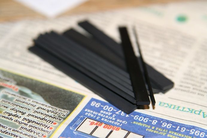

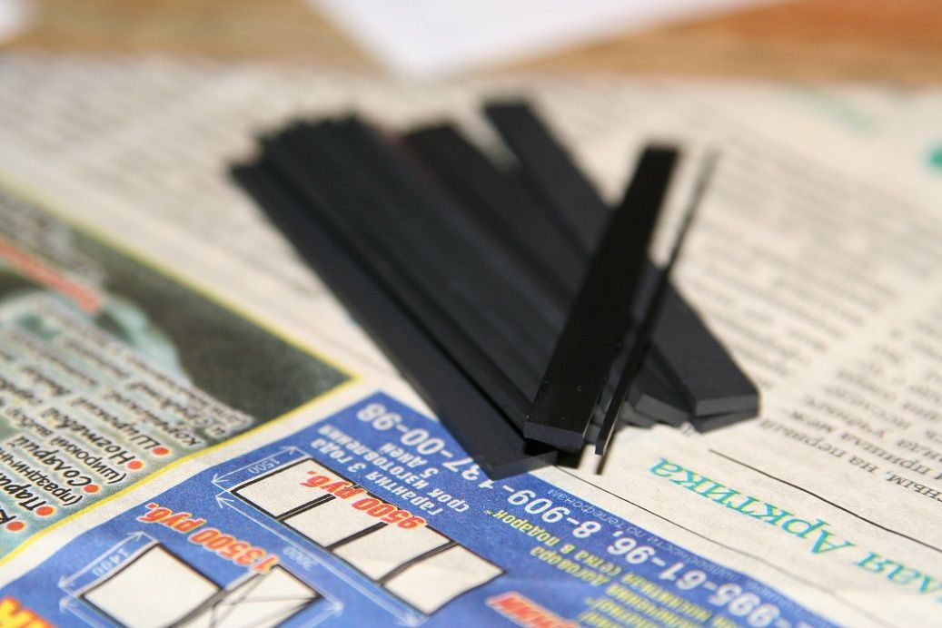

Фотки заготовок для апексов, обещаных RVD. Сверху результат неудачной попытки сформировать радиусную кромку. Оператор ошибся и отрезал на пару мм больше... 🙁
    46 КБ · Просмотры: 203
    83,3 КБ · Просмотры: 161
Геннадий, а зачем полоску то было отшинковывать ?

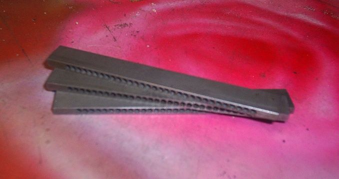

Это трехмиллиметровые апексы, экспериментировал в свое время. Они прижимаются к трохоиде не рессорами, ограничивающих высоту лопаток, а большим количеством витых пружин, вставленных в двухмиллиметровые отверстия. Кроме всего прочего, отверстия снижают общий вес лопатки, примерно на треть.
    27,9 КБ · Просмотры: 162
Задача была придать кромке радиус 3мм. Вследствие ошибки оператора ось радиуса сместилась внутрь лопатки. Поэтому отрезалась полоска. Надеюсь остальные сделают правильно.  😱
Удельный вес нашего материала 2кг/литр. Немного тяжелее дерева. прочность выше титана. Конкурентов честно говоря я не вижу.  Главное, чтобы не сгорел. 😉 Ну и твердость конечно тоже на пределе. Чтобы не изодрал статора.
Насчет рессоры - встречал конструкцию с выборкой под плоскую пружину. Тоже приемлемый вариант.
Так лопатки всегда и делаются с выборками под рессоры. А вот под винтовые пружины никем  😉. Я и в двухмиллиметровые апексы "засверлился бы", так пружин на диаметр 1 мм.  не подобрать - черезчур мелко. На трехмиллиметровые апексы пружинки "брал готовые". Для этого снимал эспандерную двухмиллиметровую пружинку с манжеты сальника, растягивал ее, а потом нарезал в размер . 15 -20 пружинок в лопатку, и отличная амортизация обеспечена.
