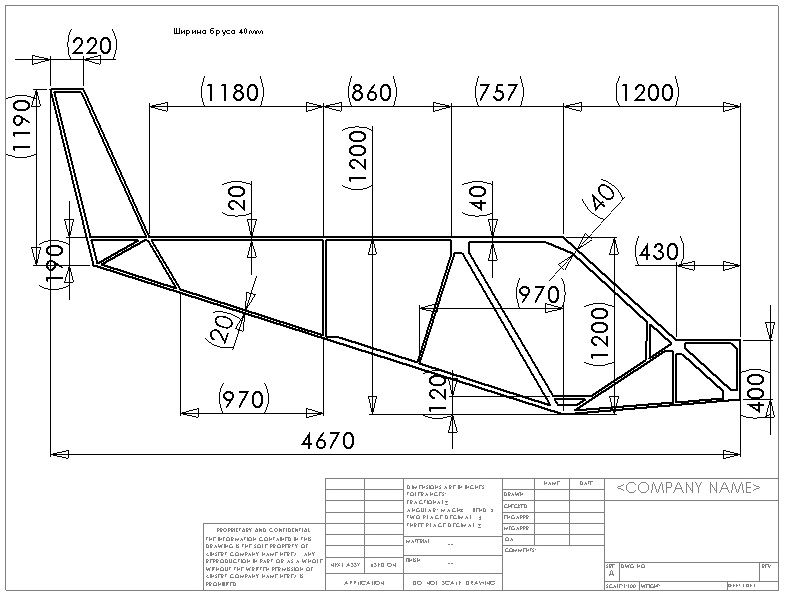

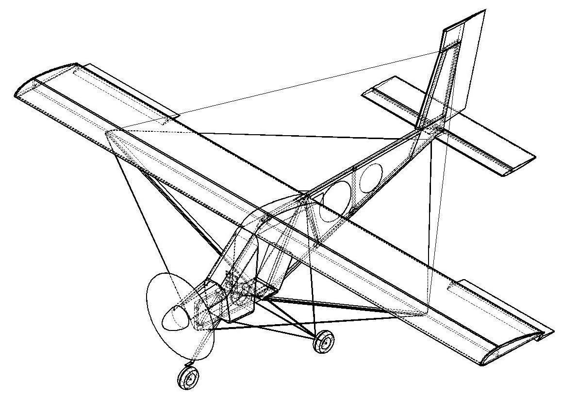

Старший брат БРО-11,простая грамотная конструкция,проста для самодельщика,с упором на древесину (как Сталин завещал). Просчитать бы грамотному конструктору,да выдать людям.
"Нижегородец-75" Форева  😉
А источник не подскажете? Судя по тому, что это рис.108, там ещё много интересного 🙂
К посту № 19. Добавляю небольшой фрагмент из журнала...
А номер или хотя бы год журнала не вспомните?

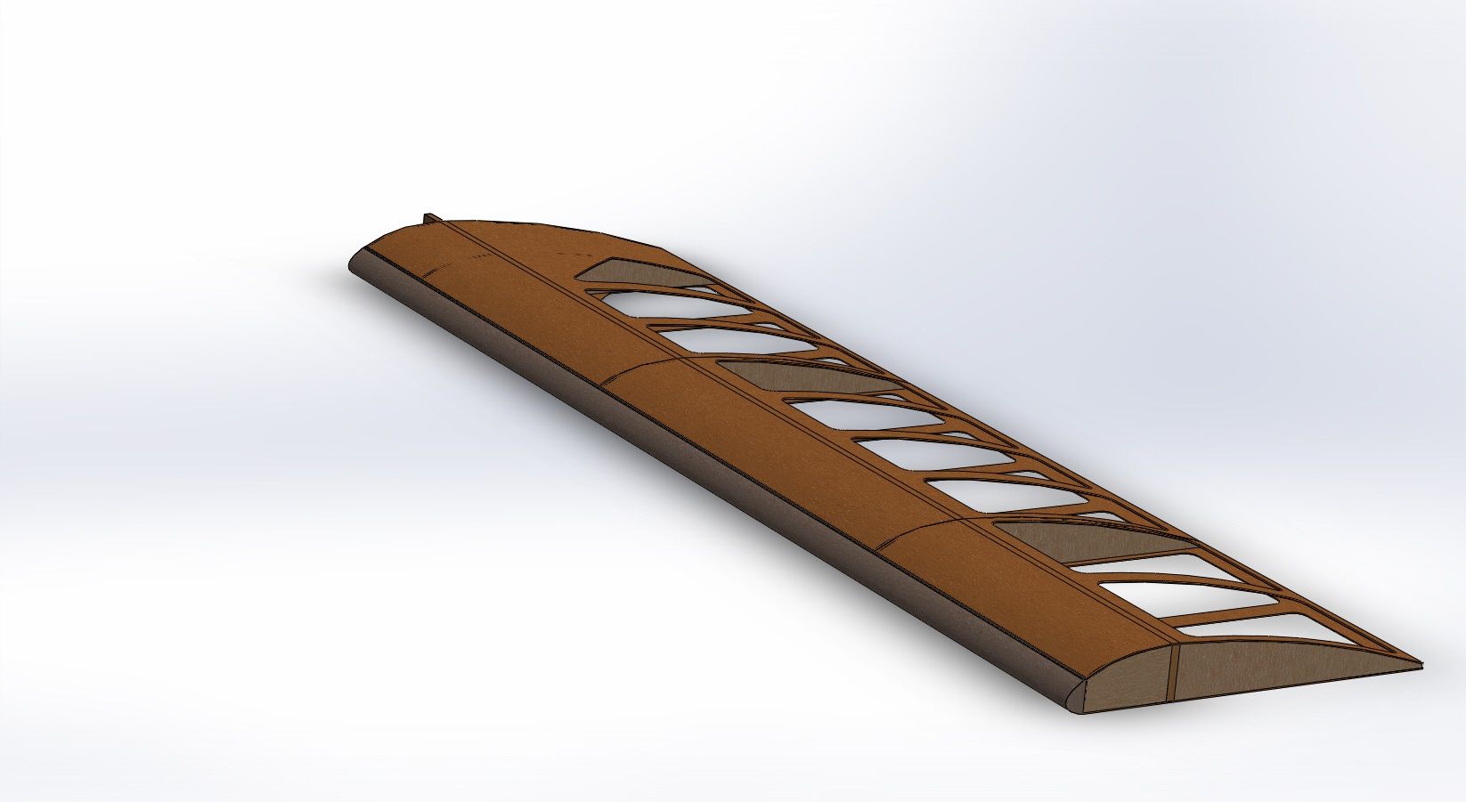

...мучаюсь с крылом ...должно быть просто, надежно и технологично... :STUPID
...просто есть крамольная задумка... 😉...пришла в башку по совокупности совершенных "преступлений"....правда чтобы проверить придется ждать до весны...дома условий нет...
Добавление к посту № 19 и № 42 Журнал Техника Молодежи № 3 за 1984 год страница 27
Мне нравится проект , сам нечто подобное прорисовывал . Единственно может все таки вместо дерева люминий применить . Он сейчас более доступен чем хорошее дерево . Говорю как производственник в этой области . Да и легче самолет получится .  А крыло посмотрите как на реплике Ньюпора его собирают . Проще кажется уже не куда . http://www.youtube.com/watch?v=_DQDkQZ0E4s
(к посту 52)...такой вариант рассматривался...
Если есть расчетные данные по алюминевому то готов присоединится к этому проекту.
...вариант ...
    77,9 КБ · Просмотры: 171
...(к посту 45)..."серьезный" пересчет на Al не делался... расчитывался как вариант...
fai1964   наверно  сдвиг  пойдет  когда  самолет  будет  рассчитан  под  строительные  общедоступные  материалы  с  ближайшего  рынка.  Как  показала  практика  мотор  тоже  наверно  ставить  придется  РМЗ  500  как  наиболее  доступный  и  отвечающий  требованиям  СЛА.
Что  касается  конструкции  плоскостей  то  наверняка  не  стоит  изобретать , что  то  новое в этом  плане.  Крыло  от  БРО-9  конструктивно  вполне подойдет  под  Ваш  проект.  Наверно лучше проработать  схемы,  чертежи  основных  узлов  ,  силовые  части  планера, шасси , осветить  технологию  сборки.  Многие  новички  порой  задают  такие  вопросы  при  начатом  строительстве, что  порой  и  ответить тяжело.  В  целом  всё  красиво  смотрится  и  наверняка  послужит  примером  для  постройки.
мой, такой же схемы, облётан и не плохо летает.       http://www.youtube.com/watch?v=3A8Rj8iM5dQ&feature=youtu.be
