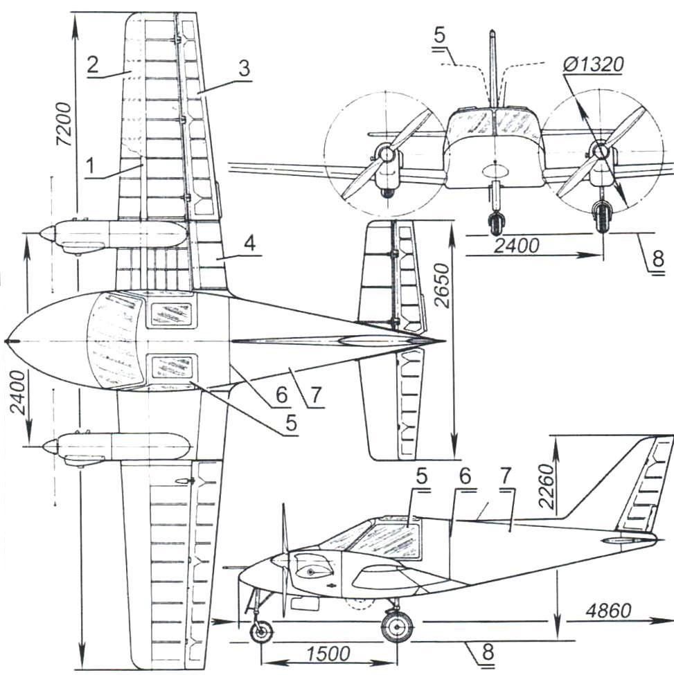

Красиво  рисуете,  талант  есть  определенно.
Да  это  ясно  ,  что  эскиз,  но  сама  простота форм  наводит  на  размышление  и  некие  решения  являются  находкой  или  хорошо  забытым  старым.  Главное  ,  что  импонирует, так  это  использование двух маломошных  моторов  на  этой  авиетке.  При  взлетном  весе  до  495  кг  ими  могут  вполне  стать  два  503  Ротакса  или  500  РМЗ,   NKS   надежность  самолета  прилично  возрастет.
Кстати  по  центровке  В.П.  кажется  прав  крыло  нужно  несколько  сместить  назад,  а  моторы  оставить  на  месте  на  более  длинных  пилонах.
Вот и по привлекательней эскизы на форуме имеются...

для Российских условий нужен арго-02, но высокоплан с закрытой кабиной под рмз-500 и крылом больших размеров, и передней опорой.
Уважаемые,такой аппарат давно построен В.Б.Румянцевым из г.Приволжска Ивановской области.Здесь есть тема про него.Не надо фантазировать,надо собирать сосну и фанэру в кучку... 🙂
Я пытался его укупить,так он мне понравился,а я убеждённый металлист!!...но более шустрый "работник"полиции меня опередил... :'(...потом он его перепродал неизвестным людям и след этого РЕАЛЬНОГО ШЕДЕВРА деревянного зодчества сгинул... :'(
Нет  ребят  изюминка  в  двухмоторнике   малой  мощности  определенно  есть.Конечно это  дороже  выходит  , но  это  двухместный  самолет  с  разнесенной  суммарной  мощностью,  что  дает  некий  шанс  не  жахнуться  о  планету  при  отказе  одной  из  силовой.  Продольная  компановка кабины  может  быть    более  просторной, единственно  с  пилонами  моторов  некая  засада  образуется  при  смещении  крыла назад.
....есть карандашный эскиз. ...в масштабе. ...там видно, что по центровке всё норм.   ...... 😉
Подобный самолет уже был построен в свое время - Импульс И-2. Только компоновка пилотов парта, а не тандем.

....В основном кол-во элементов фюз. и ремонтопригодность после жесткого столкновения с планетой ... расчалки, как правило не рвутся...ломается силовой набор..." на коленке" арго-02 не починить... но это мое личное видение вопроса...ну а 2-х местный планируется такой...ЕСЛИ ЖИЗНИ ХВАТИТ...
1. я как опытный самолетоударятель о планету, могу сказать, рвется где слабенько. может и подкос сломаться, а может и конструкция это закладывается при проектировании конструктором (слабые места).
Почитайте по поводу крепления двигателей на пассажирских самолетах, в случае неудачной посадки они первыми убираются и не ломают крыло.
И если фюзеляж будет ломаться об землю, и будет что ремонтировать это большой плюс, т.к. лучше ломается фюзеляж, чем ноги руки.
2-х местник у вас сырой, вы не с того начинаете, переходите сразу к конструкции. с начало надо выбрать параметры хотя бы, в 2-д центровку посчитать, а потом картинки.
2-х моторные самолеты такой схемы делать категорически нельзя, в случае отказа мотора кирдык будет. В кольчугино подобный самолет разбился с двумя рмз-500, а до этого ещё поломался василек такой же только высокоплан. винты должны быть рядом в крайнем случае, смотрите че-22 или А-23 но 2-х моторник это гемморой в два раза больший, лучше тогда взять 582 ротакс и не парится, дешевле будет.

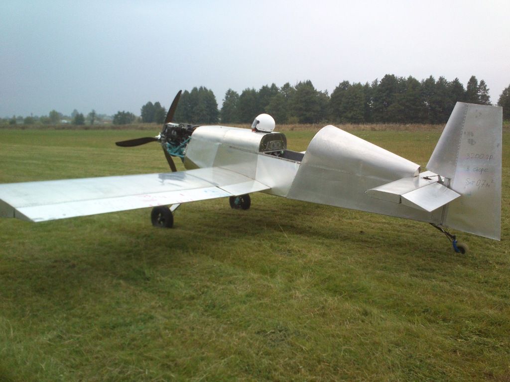

Квадратиш, практиш, гут: цвайзитцен

леха (magnum) , а как Вы поняли, что это продолжение серии максов?
Судя по западному форуму максов, там в курсе про эти два самолета, но они никак не связаны с той командой, которая сейчас развивает тему макса.
Сейчас у них в проработке - SuperMax -  подкосный низкоплан.
и Epic - двухместный вариант HiMax-a.
по названию самолетов. может плагиат ?
но однозначно крайние самолеты много лучше.
конструктор понял, что лучше площадь пояса лонжерона увеличить на 20 процентов, чем огород городить. И я с ним полностью согласен.
