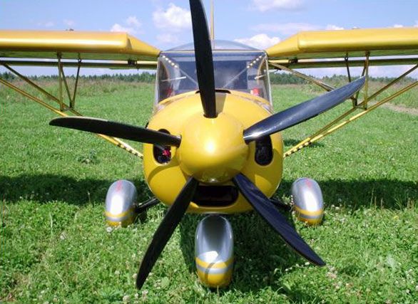

это гриффон?
    64,3 КБ · Просмотры: 262
Кто то сказал мне седни, что "Гришу" б.у.шного продаёт кто, то. за 600 т.р. целковых, деревянных рубликов. Это не у Вас случайно?Если у Вас можно узнать наработанный ресурс планера и мотора...
это фото с сайта Zenithaircraft... Плагиат?
http://www.zenithair.com/stolch701/pic06/letter78b.jpg
комментарий:An interesting prop / engine on a STOL CH 701...
