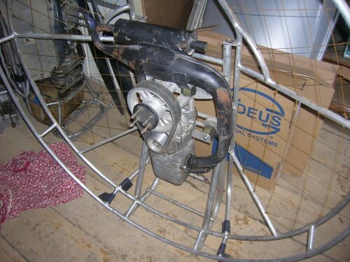

Я разные двигатели потаскал на спине в составе парамоторных установок весом до 33 кг,но "полубуран"-точно не хочу! Пришёл к выводу,что избыток мощности (и веса) -это предпосылка к аварийной ситуации на взлёте.
Для 70-80% мотопарапилотов достаточно 15 л.с.
Прошу объяснить опытных парапланеристов, сильно ли ощущается вибрация от одноцилиндровки? Вопрос второй, встречал кто нибудь выхлопную систему интегрированную в ограждающую дугу?

Насчёт вибрации:
Меня она в полёте не донимает,но некоторые,более восприимчивы к вибрации и жалуются. Но на конструкцию вибрации влияют заметно. То крепление глушителя треснет,то болтик какой нить незаконтренный выкрутится.

Меня не донимали вибрацией: самодельный "полпривет"(редукторный и без), полуИж-Юпитер.Хирт-33 тряс заметнее,но по-моему там дело в винте было.. Сейчас пробую Соло-210,ещё не успел оценить.
Мой приятель летал с самодельным парамотором на базе Иж-П5.
KAA  -  ну  только  не  говорите  что  вашему  другу  понравилось  испытывать  па  себе  вибрацию  от  П - 5.
Он  её  терпел  сцепив  зубы....
Думаю  что  самодельные однацилиндровые  заплечные  моторчики  для  лёгких  летунов  с  размерностью  восходовского  мотора ( полюпитер и т. п. ) (  или  близко  к  нему )  и  мощностью  12 - 16  л/с  имеют  право  на  сушествование.

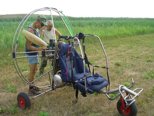

Но,замечу,что движки 18-24 л.с. нужны для полёта 100-киллограммовым дядям,у которых и ноги,и тулово соответствующие.
Тележка,я считаю, нужна для полётов вдвоём и инвалидам. Которым стал мой приятель,звезданувшись с высоты 60м с этим Планетом-5 на спине. 🙁
\\\\\Тележка,я считаю, нужна для полётов вдвоём и инвалидам. Которым стал мой приятель,звезданувшись с высоты 60м с этим Планетом-5 на спине. 🙁

На заре своего авиатворчества закрепил пускач на 4-х сайлент-блоках с большим разносом между ними(0.4м) по расстоянию,завёл, весь самоль дрожит почти как при флаттере ! Подвес мягкий ......ничё не понимаю,потом подумал-это неравномерный крутящий момент ?! Уменьшил разнос до 0.1м ,завёл , всё прекрасно!!! (вспомнилось)  🙂
Если виброизоляция правильно подобрана работает, неправильно мешает. Лучше из резины, в морозы правда дубеет...
