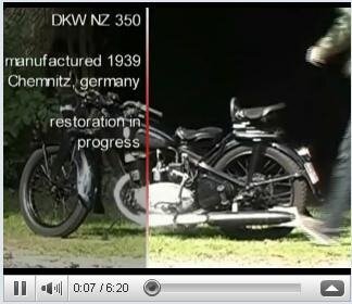

Планета  -  это  копия  немецкого  довоенного  DKW NZ 350 1939 года....
«DKW NZ 350  youtube »
Ну  с  некоторой  модернизацией....   Мотор  задуман  как  длинноходный  низкооборотный  двухтактник  предназначенный  таскать  коляску....   Большой  крутящий  момент  при  небольших  оборотах  и  умеренной  мощности...

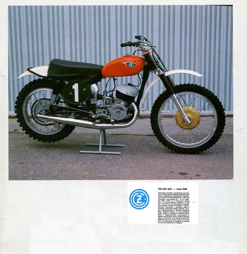

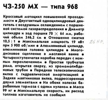

Когда  у  меня  была  Планета 5  -  я  мечтал  превратить  её  в  аппарат  объёмом  около  270  кубов  (  вместо  350 )  -  при  тойже  мощности  -  но  более  короткоходный.  Читал  что  такие  моторы  делали  себе  спортсмены....   Ставили  коленвал  ИЖ ПС  ( с  небольшими  доработками )  -  ход  получался  75 мм.  Поршень  ставился  от  обычной  планеты  -  диаметром  72 мм  -  с  укороченной  юбкой.  Ну  и  цилиндр  нужно  делать  сильно  переделанный....   Собственно  получалась  вариация  на  тему  -  близкую  к  кроссовому  ЧЗ  250 :
http://fotki.yandex.ru/users/kvadrat67/view/144250/
http://fotki.yandex.ru/users/kvadrat67/view/220615/
Однако  -  так  переделать  Планету -  не  так  легко  как  хотелось  бы...  Ну  и  наверно  на  сегодняшний  день  смысла  не  имеет.
Далее  -  если  помечтать  -  ещё  интереснее  -  кажется  мотор  -  двухцилиндровый  -  с  цилиндрами  как  у  того  ЧЗ....   диаметр  -  70 или  72  на  ход  64  или  лучше  -  меньше....  60  например.  2  цилиндра  сбалансированы  всегда  лучше  -  мотор  будет  весьма  оборотистый  -  достаточно  сильный  и  с  неплохим  моментом.  Хотите  такой  ?  Я  тоже.

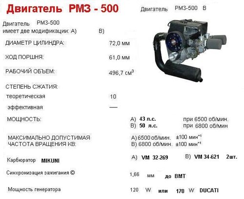

«РМЗ - 500.»
Если  есть  возможности  по  производству  и  охота  -  можно  сделать  оппозитную  версию  РМЗ - 500.
И  смысла  изобретать  свой  цилиндр  в  этой  размерности  -  не  вижу...
